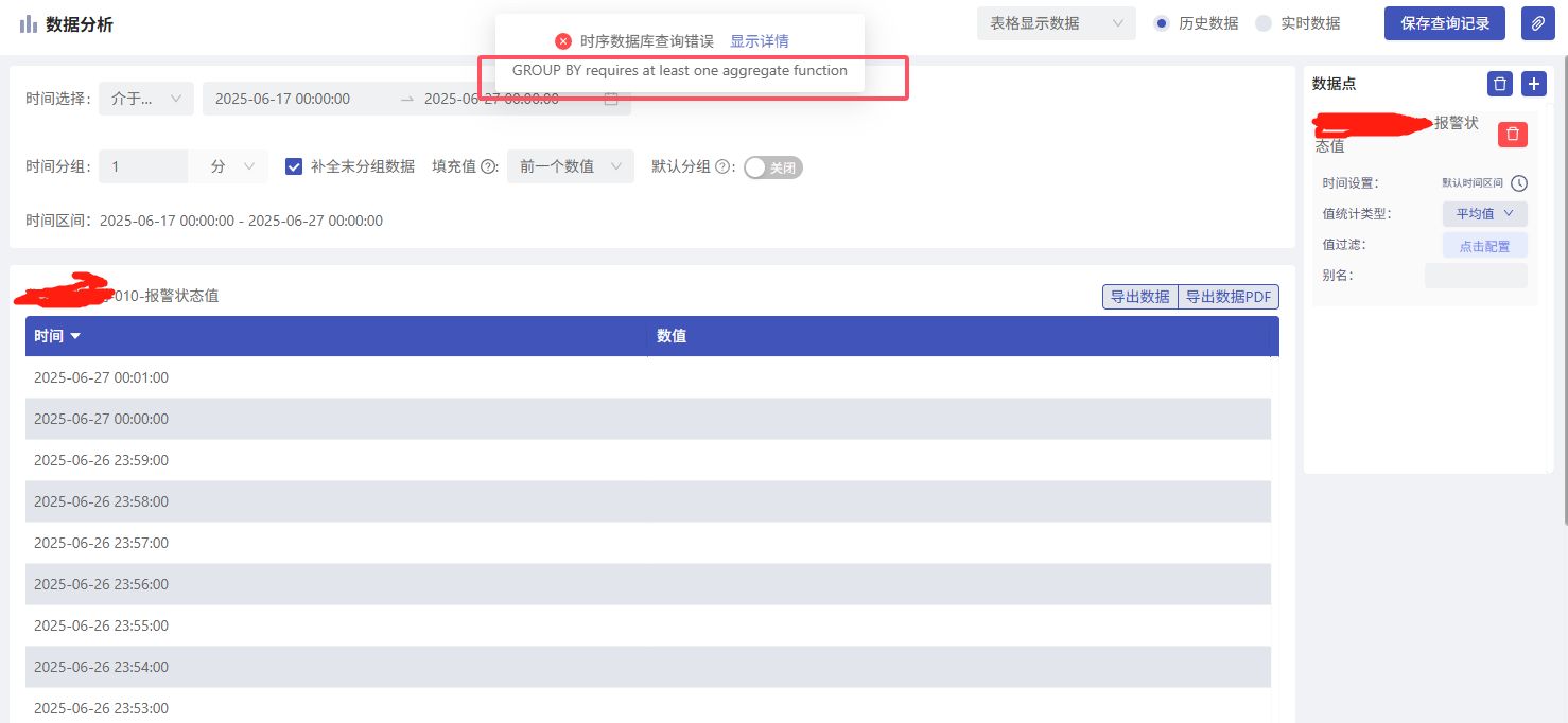

    数据分析中,查询和导出生成的sql语句(influxdb服务日志中可以跟踪到)不一致,跟界面的提示一致,分组查询缺少聚合函数,导致可以查询但不是不能下载。
    不确定语句生成的服务是哪个,目前整个平台都是4.0以上。

    @技术支持fx 不是bool类型,数字01,看重点啊,
    查询是可以的下载不可以,生成的sql语句我都找出来了,就是group 的select少了聚合

    @技术支持fx
    查询
    [{"fields":["last(\"alarmcode\")"],"tableId":"RTTCQ","id":"868372076649551","where":["time >= '2025-06-16T16:00:00.000Z'","time <= '2025-06-26T16:01:00.000Z'"],"otherCondition":null,"group":["time(1m)"],"fill":"previous","limit":15,"offset":0,"order":"time desc"}]
    导出
    [{"fields":["alarmcode"],"tableId":"RTTCQ","id":"868372076649551","where":["time >= '2025-06-16T16:00:00.000Z'","time <= '2025-06-26T16:01:00.000Z'"],"otherCondition":null,"group":["time(1m)"],"fill":"previous","limit":15,"offset":0,"order":"time desc"}]
    还是我描述的,下载和导出生成语句不一致,到处语句中 字段缺少聚合
    这个提了bug,后续开发处理好后,我通知
    可以先更新一下前端模块airiot-datasource

    @技术支持fx 多谢,更新后可以了。
