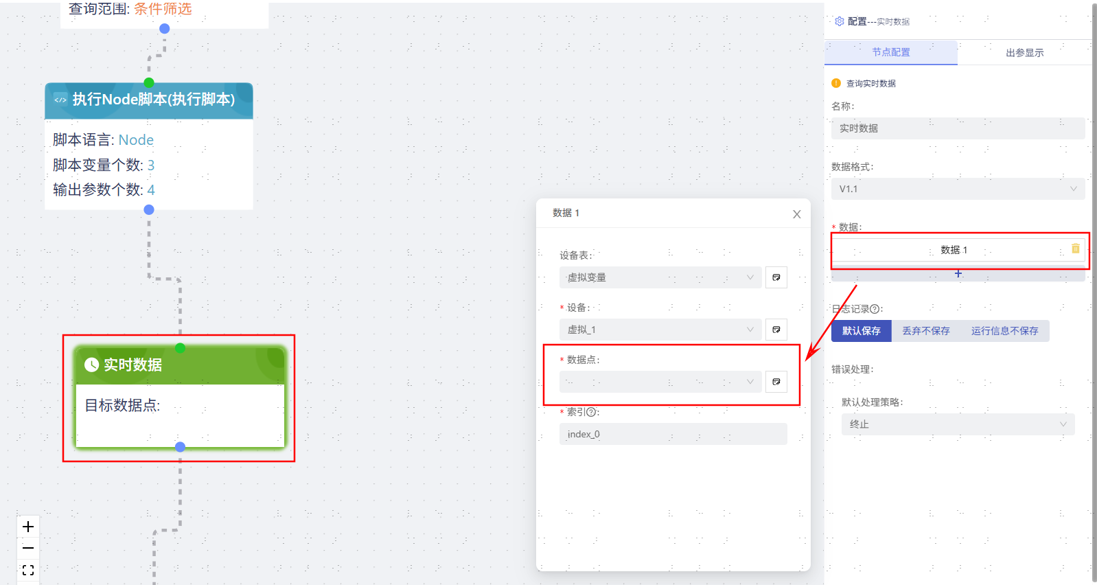

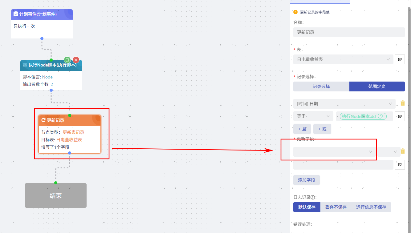

    目的:在流程图中,【实时数据】按照【node脚本】生成的名称查询数据点值。

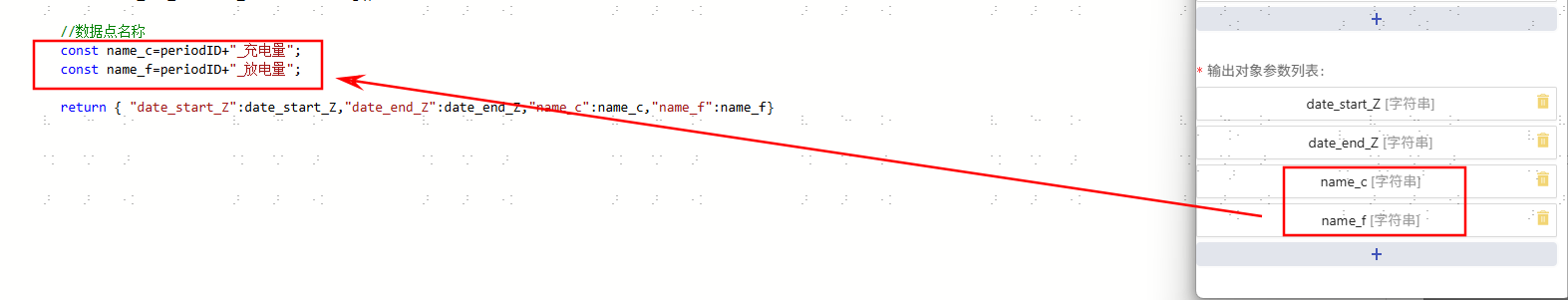

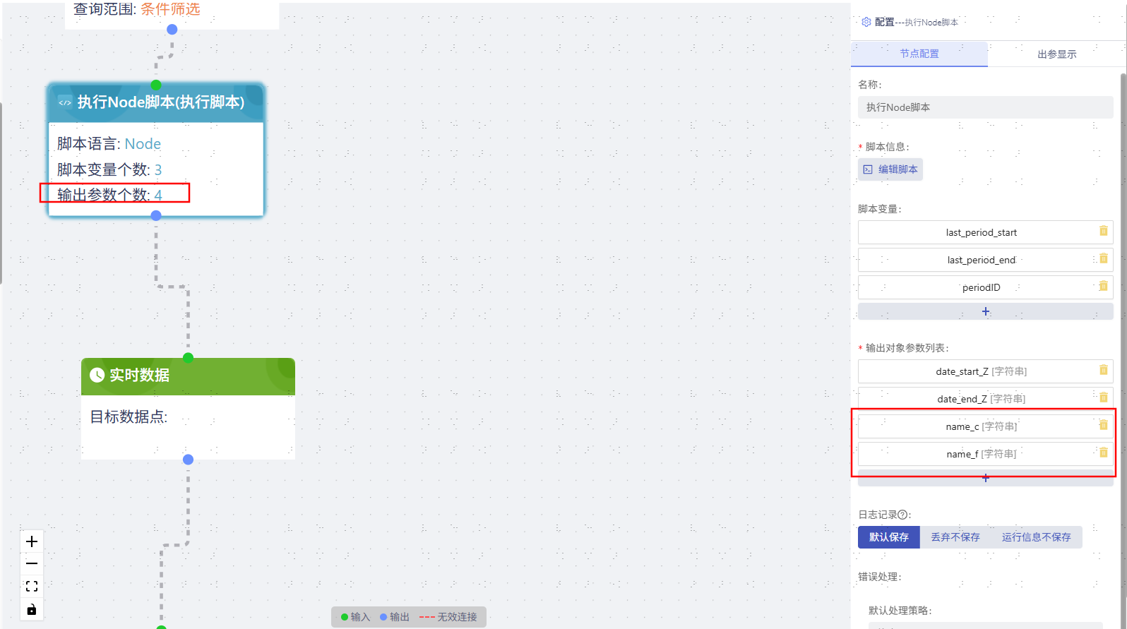

    目前是这么操作的,【node脚本】输出要查询的数据点名称,如图:
    现在需要根据name_c和name_f在设备中查询对应的数据点,但是在【实时数据】中获取不到上个节点生成的名称:
    是【node脚本】生成的变量格式不对?还是【实时数据】不支持这种查询方式?

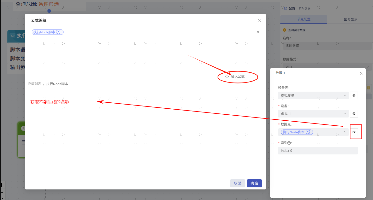

    image.png点这个插入公式就能选上一个节点
    Sunny

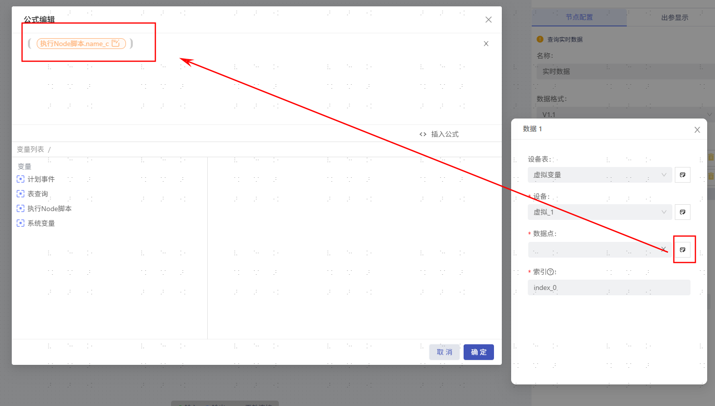

    现在是这么配置的:
    但我实际上要获取的是name_c代表的字符串,不是“name_c”这个字符串:
    是还需要选择具体的公式进行转换吗?
    这个明天我问下前端怎么写吧

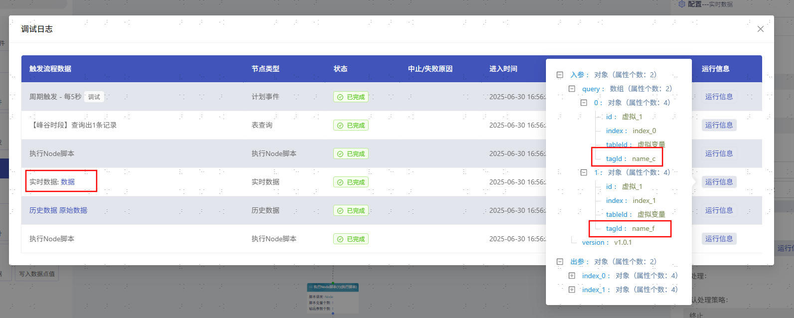

    这个问题提了bug,我们这边处理一下变量的问题,好了我通知

    【更新记录】节点可否添加一个“根据上个节点生成的变量名来索引字段”的功能,目前只能更新固定表字段的值
    这个更新字段现在就是更新这个节点所选表里面的字段,需要的话 可以提需求:https://r8ja3mlg7i.feishu.cn/share/base/form/shrcncYqeQI8zowIMoBWzrV8dFg
