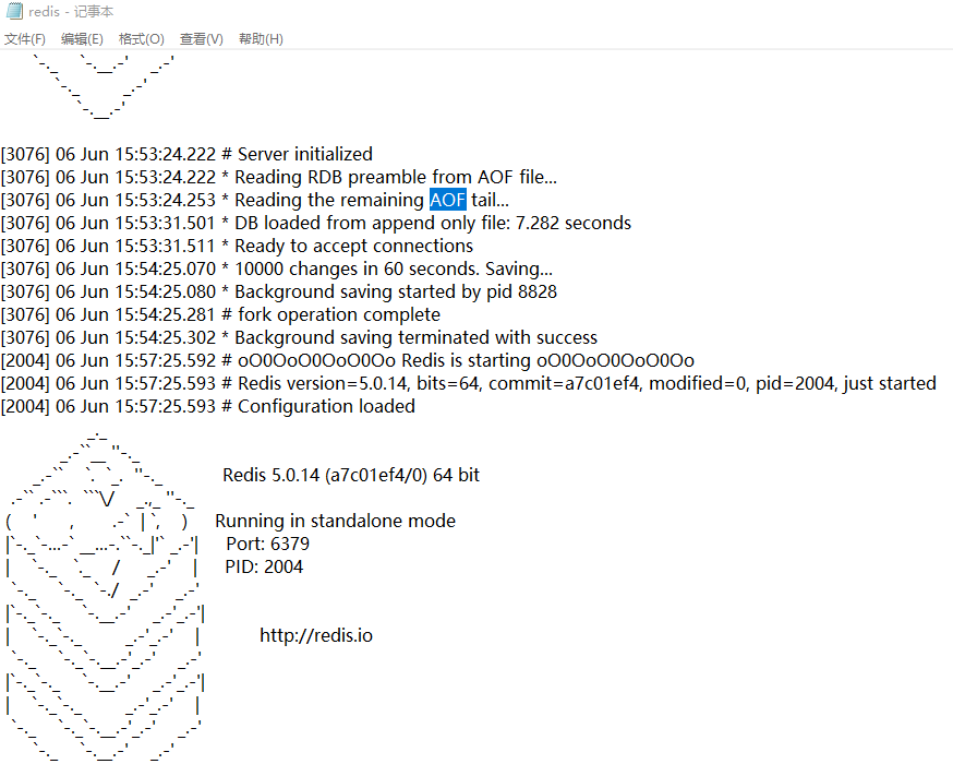

    看一下redis的日志,lib\base\redis-latest看看有没有redis.log
    S 1 条回复 最后回复
    Stalinark
    是这个文本文件吗,它有的

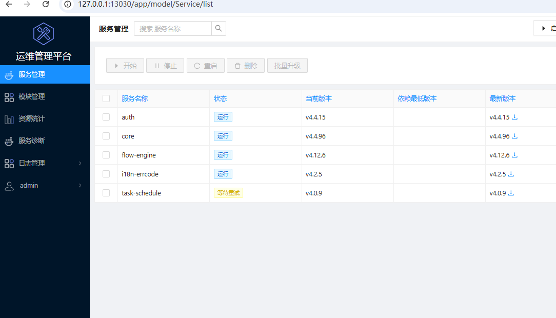

    运维里面的模块管理有内容,但服务管理是空的
    往下翻一下看看有没有包含aof的日志信息,有的话可以参考这个文档处理一下
    https://qa.airiot.tech/topic/25/平台重启后无法登陆-13030-运维管理中redis服务无法启动且日志报错包含aof

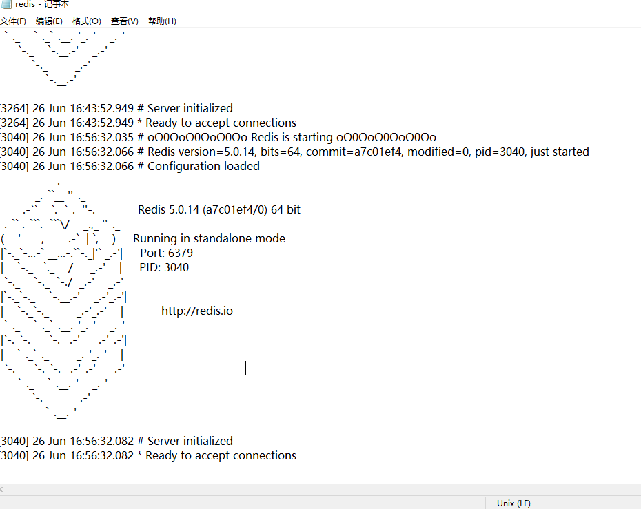

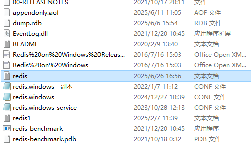

    @Zhang书书 fe900089-efcf-48c9-b7de-4af16b1f453d-image.png 这种吗?
    Stalinark
    @Zhang书书 我按您发的教程里,删了aof之后,重新启动了operation和redis服务后,生成的新.aof文件还是空的

    @Zhang书书 我对模块管理逐个进行了升级,原本是空的服务管理里面现在出现了一些升级后的模块,
