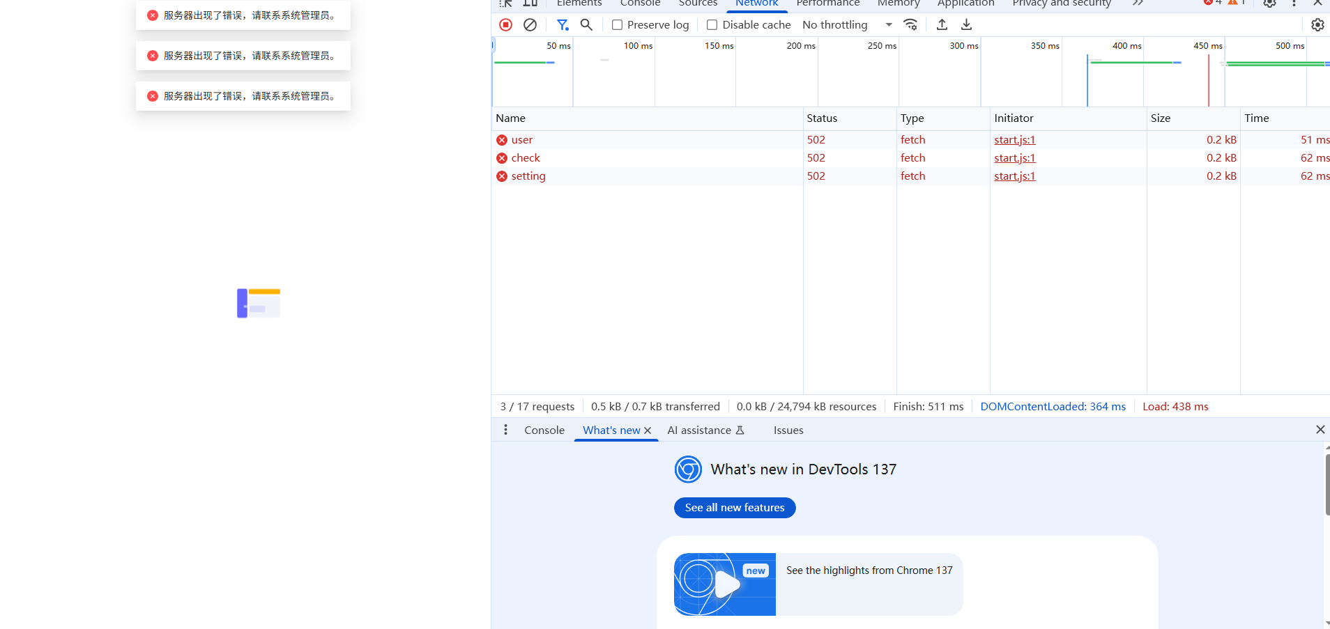

    #38
    1750811386630.png过了一夜,这些服务还是没启动起来

    #39
    这些服务需要按什么顺序启动吗@技术支持fx
    #40
    看一下Redis和core服务的日志
