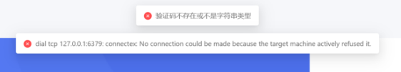

  3. 请问中台无法登录是什么原因 运维里所有模块都是启动好的

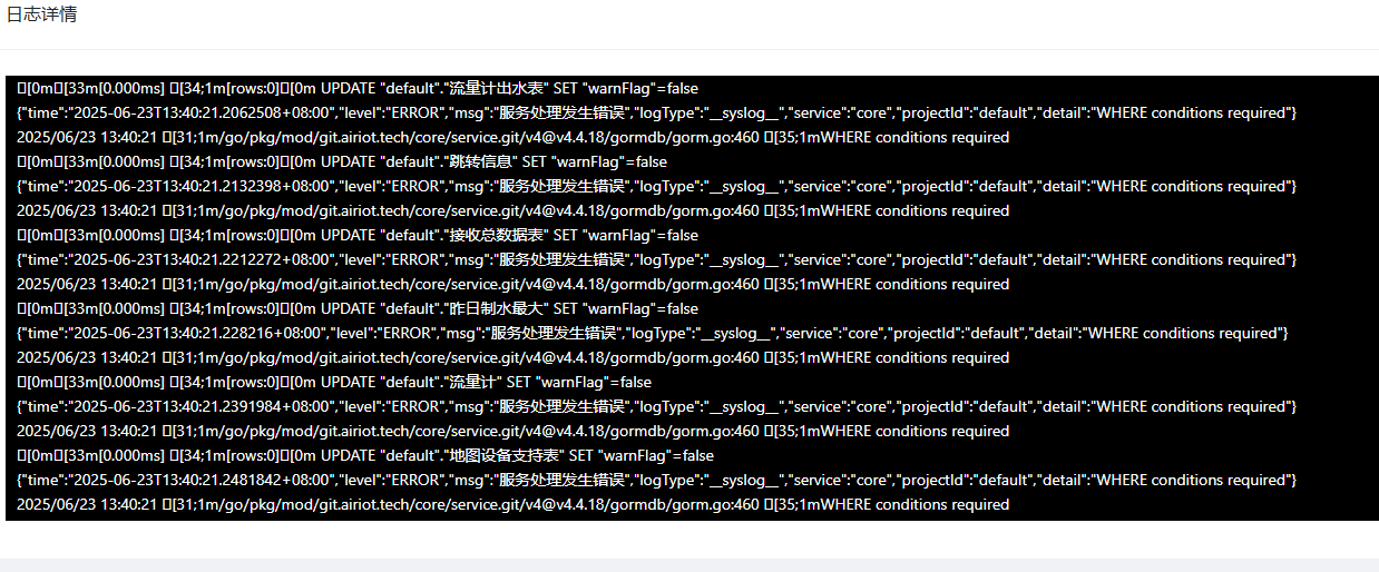

    最近有进行什么操作吗,截图看一下core服务的日志
