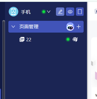

    @技术支持fx 是的 设置了登录页 要在登录页登录两次
    image.png看下你这里的结构层级
    H 1 条回复 最后回复
    在 中回复了 技术支持fx 最后由 编辑
