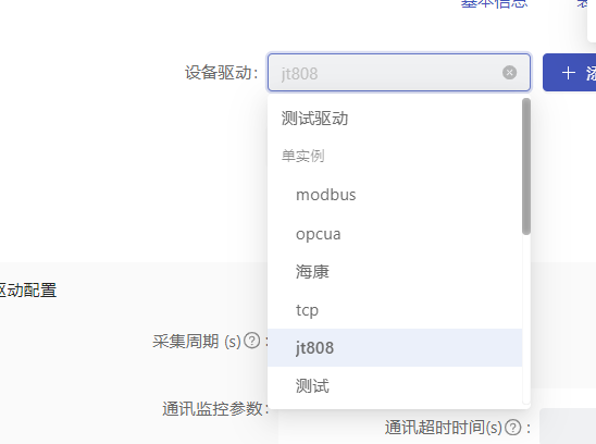

  3. 驱动市场找不到JT808驱动
驱动市场找不到JT808驱动
    yunmoo
    驱动市场找不到JT808驱动
    yunmoo

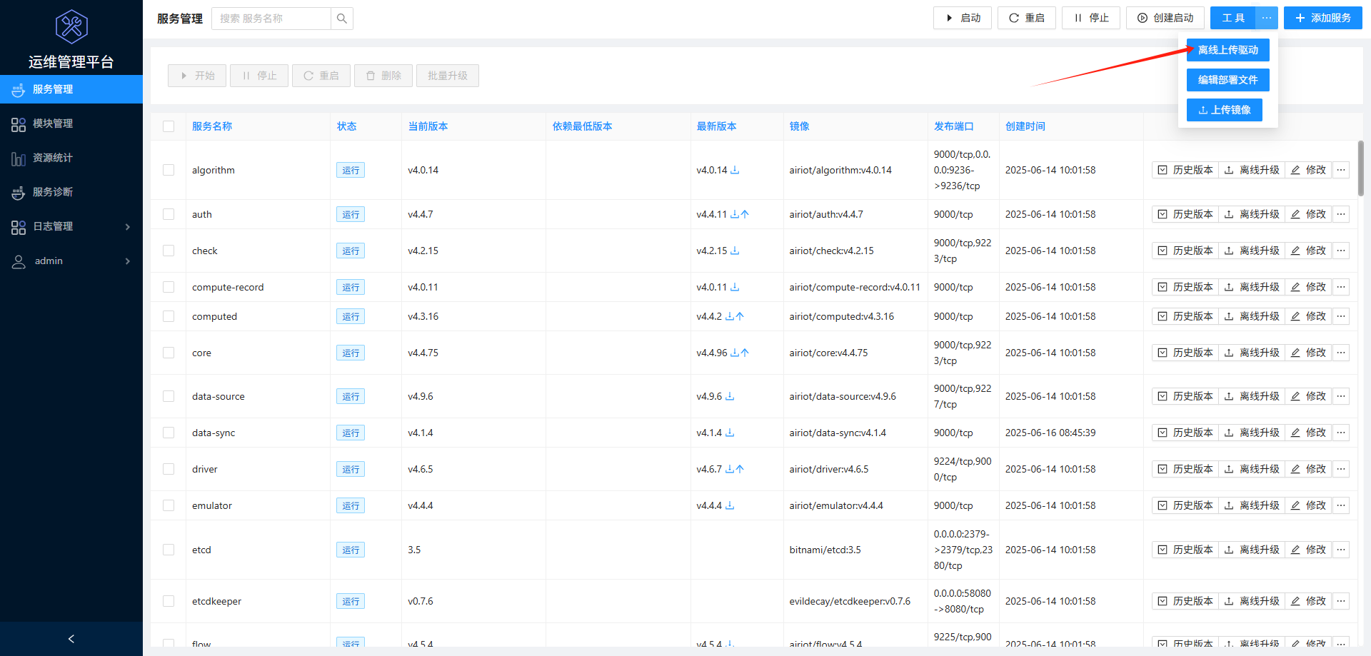

    已经在运维管理里离线上传了,但是平台项目里依然没有
    怎么离线上传的?
    yunmoo
    你创建数据表后 直接选看看能不能选到
    yunmoo

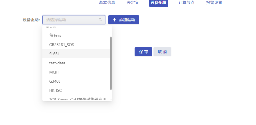

    image.png没有哦
    有没有地址或者远程看下
    yunmoo
    远程已经私聊给你

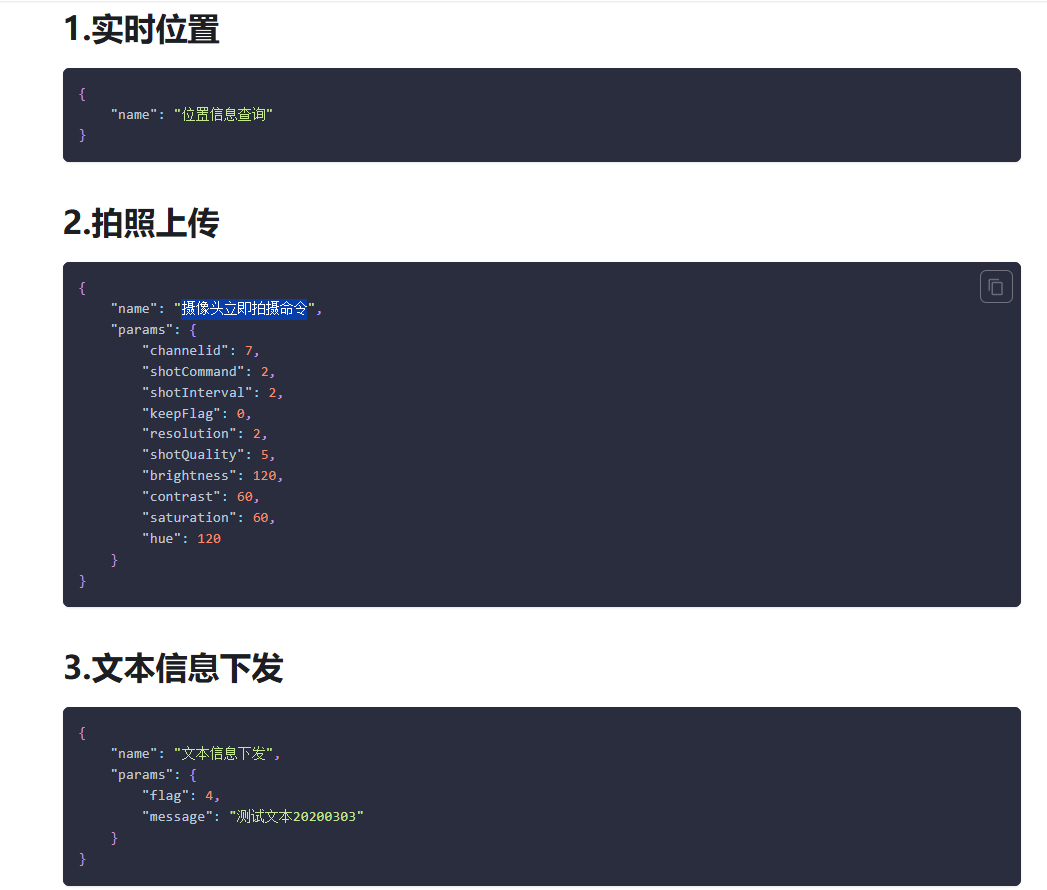

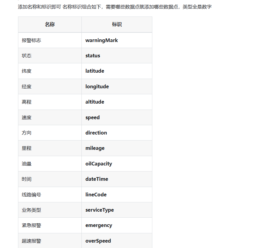

    请问一下数据点只支持文档里的这些吗?支不支持扩展协议?
    另外指令需要怎么配置?
    文本信息下发需要有数字 flag和字符串 message两个参数

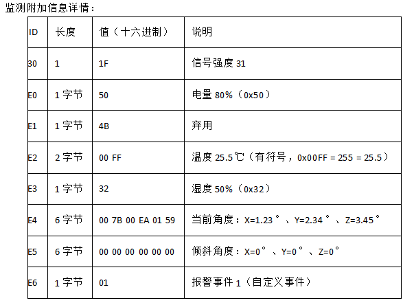

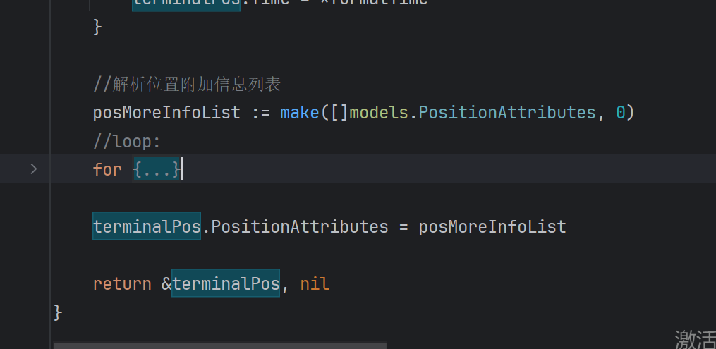

    一条位置报文最后的 位置附加信息列表那个吧,那个可以扩展。现在有处理附加信息

    附加这里有自定义功能不过得要提供要自定义什么内容

    yunmoo
    这个是目前需要的自定义区域的字段
    这个是直接加到驱动里定死,还是说能在驱动配置里自定义这些附加信息字段
