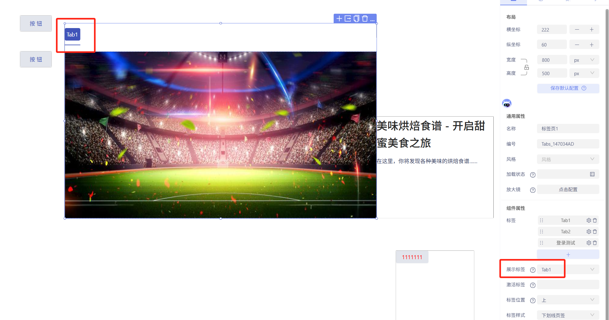

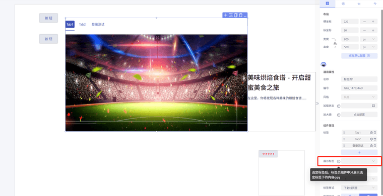

    @Zhang书书 我想通过一些变量来控制每个标签的显示和隐藏 不是内容 是标签选项
    可以通过变量控制这个展示标签

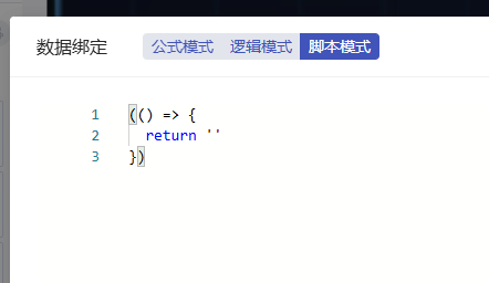

    @Zhang书书 557714e9-83bb-4beb-ba44-3e1187225b37-image.png 这里我想用脚本模式 要怎么写呢 比如某个条件下展示哪一个标签 有特定的数组名称吗 还是通过什么方法匹配
    @Zhang书书 就是想单独控制某几个的展示条件

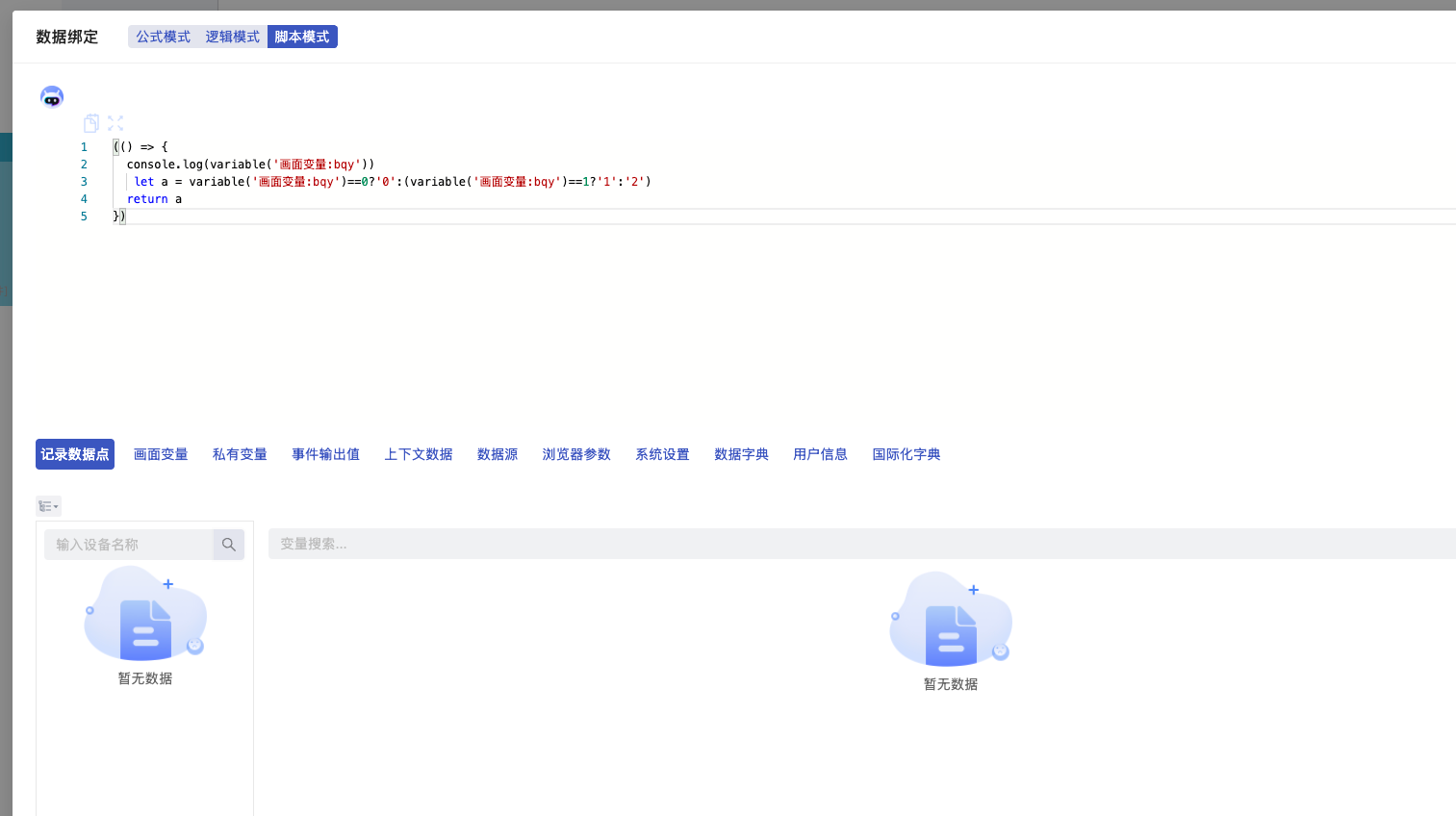

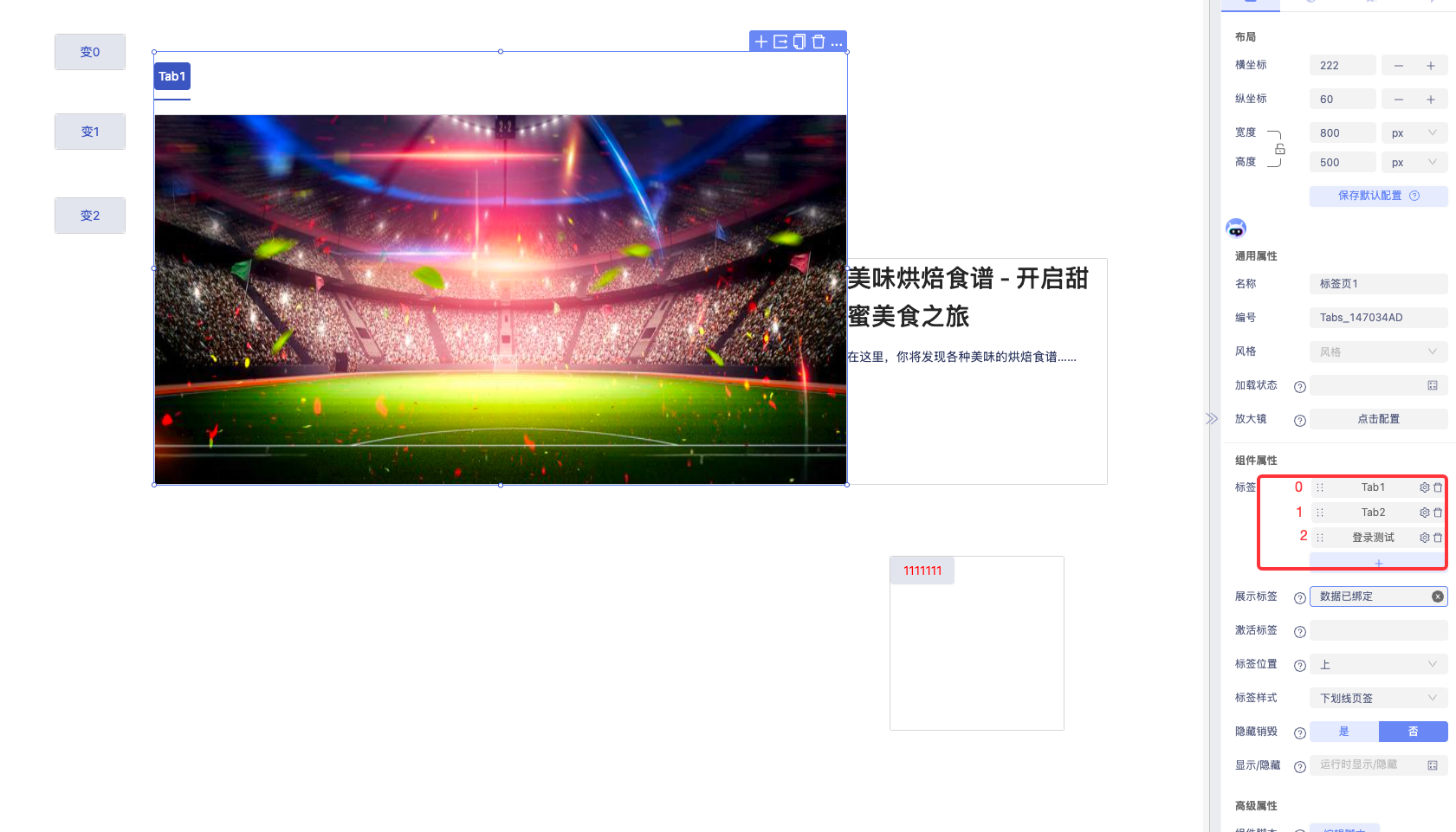

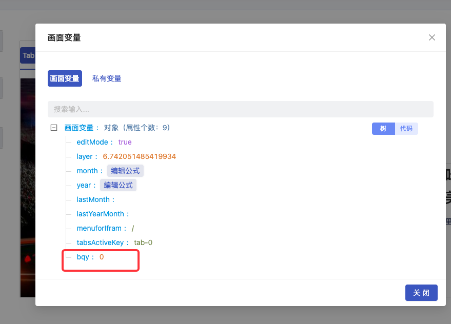

    可以先添加一个画面变量,通过修改画面变量修改展示的标签。标签页的选择用012依次向下排序
    然后脚本模式这样写
