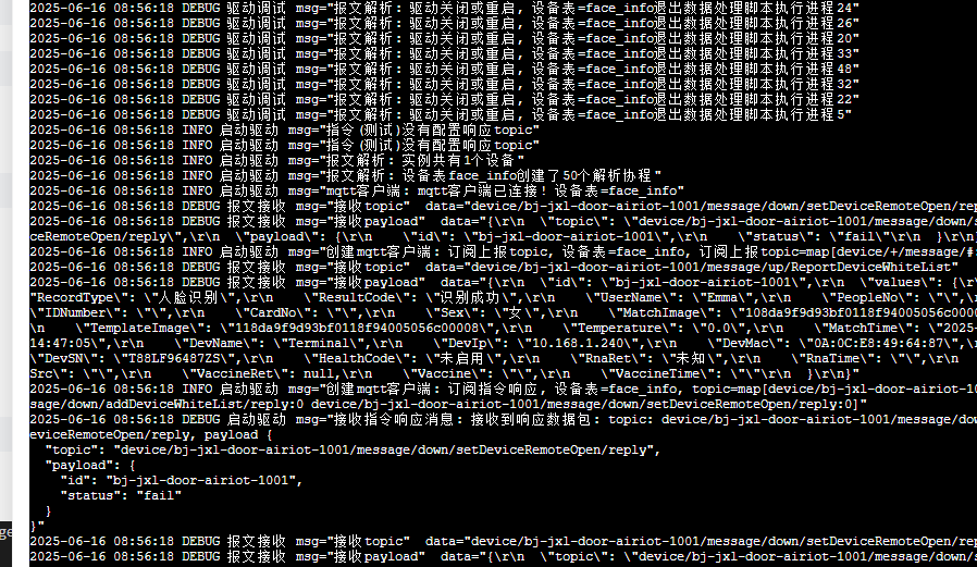

  3. 为什么每次重启mqtt驱动默认都会上一条数据

    mqtt服务器用的什么,消息是如何发送的?

    @Zhang书书 EMQX mqtt 消息不是发送的 是之前有过的数据 重启就会上来一遍
    那是因为这条消息是保留消息,可以查一下mqtt协议里,关于保留消息的介绍。这个是发送消息的客户端发消息时的设置
