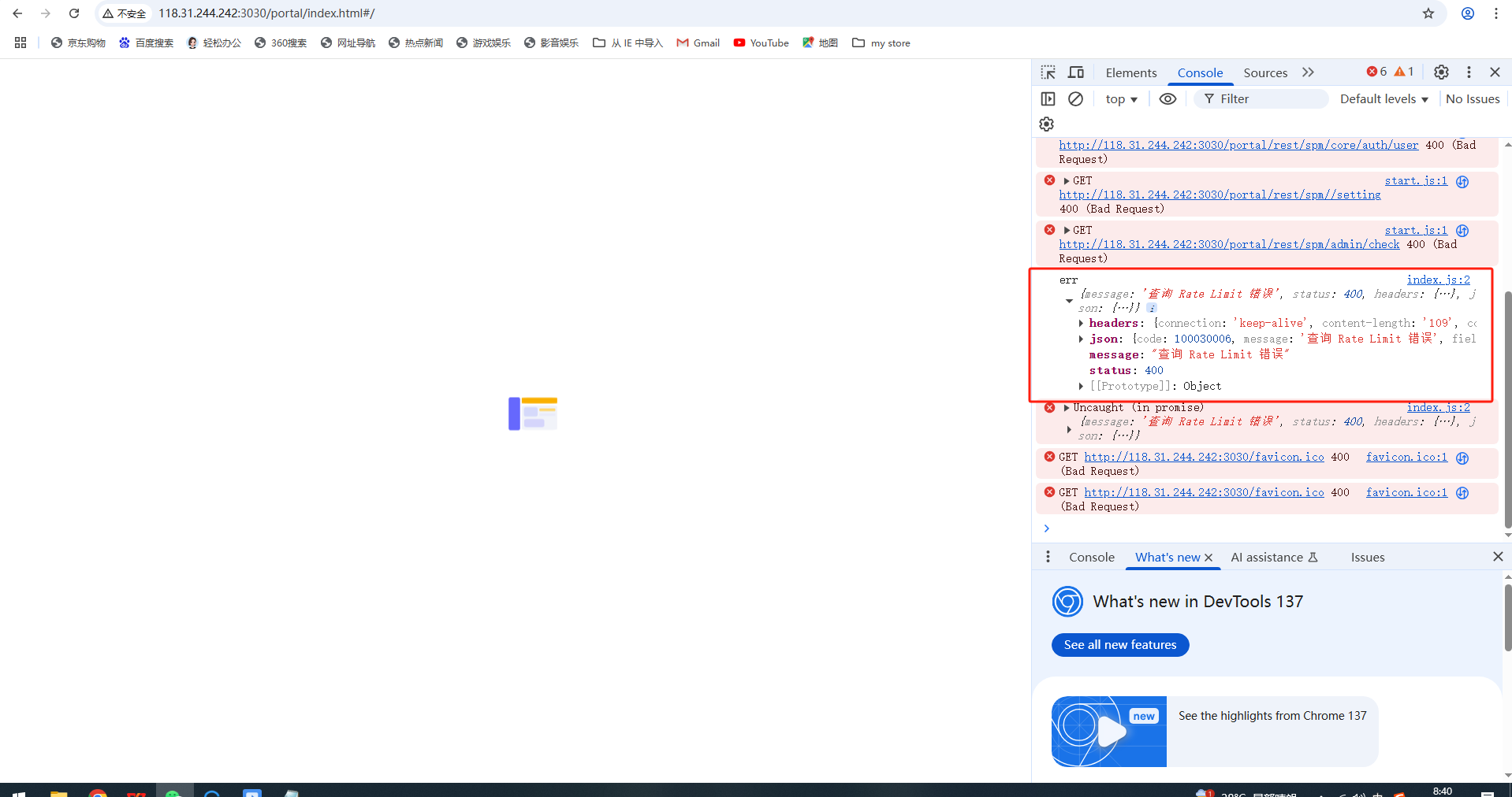

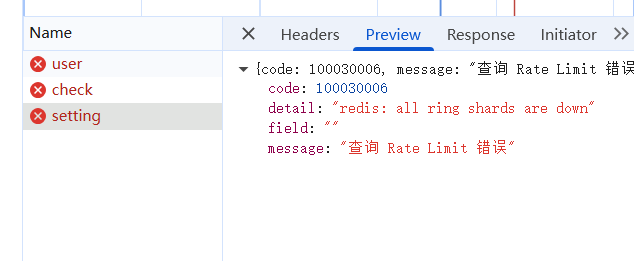

  3. 登录自动化平台显示查询rate limit错误,无法登录,麻烦看一下什么情况

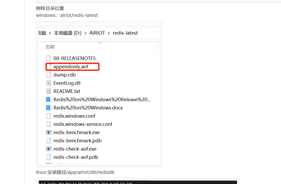

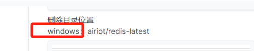

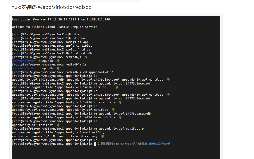

    第一步,删除目录位置是在哪删除,不是网页端的吗,本地也有文件吗
    #27
  • R 离线
    R 离线
    Ricardo1209
    #28
    奥奥好的,明白了,我直接远程控制服务器按照linux这个步骤操作就可以了对吧
    #29
    是的,按照文档Linux删除

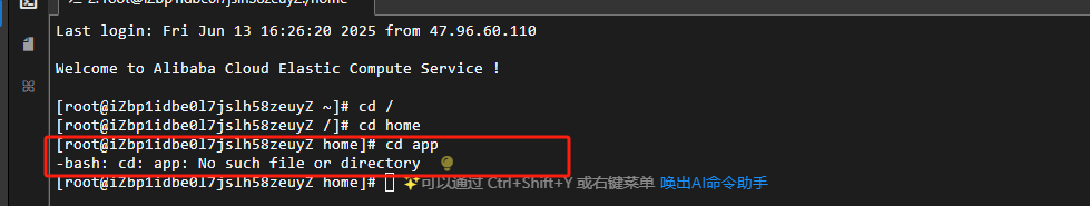

    cd app,这一行命令的时候显示没有这个目录

    @核桃酥 1111111111111111
    #33
    你的安装目录是home吗? home下有什么 你发个远程吧
