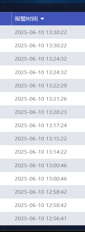

    这些报警都是相同设备的吗?
    H 1 条回复 最后回复
    回复了Zhang书书 最后由 编辑

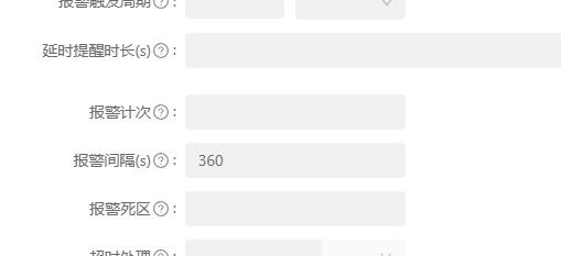

    @Zhang书书 是的 我设了值360s报警一次 但是同一个设备多次报警
    重启一下warning服务试一下

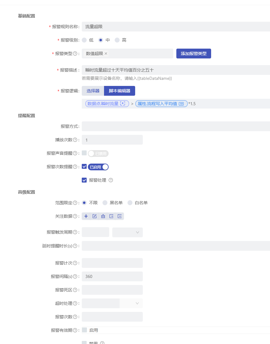

    @Zhang书书 a3338773-cd04-4db6-baa9-7ee0aa6fb0e7-image.png 是设置问题吗?这个问题一直存在
    这个过程中数据点有没有恢复,就是从报警状态变为不满足报警条件了?
    H 1 条回复 最后回复
    回复了Zhang书书 最后由 编辑
    @Zhang书书 可能有这种情况 这种情况无法根据这个间隔规则报警吗
    是的,不报警之后再次产生报警都会重新开始
    H 1 条回复 最后回复
    回复了Zhang书书 最后由 编辑
    @Zhang书书 好吧 这种情况有办法避免吗
    目前这个位置的逻辑是这样的
