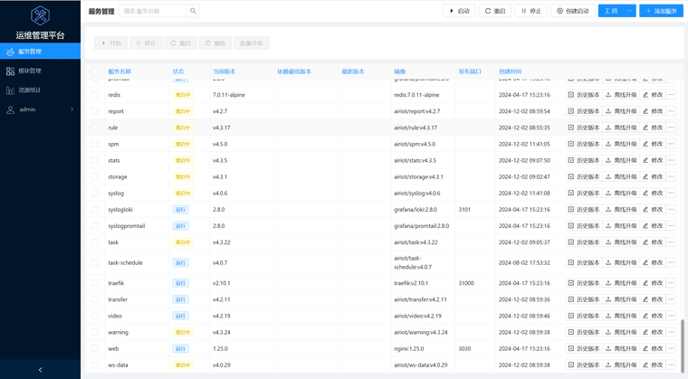

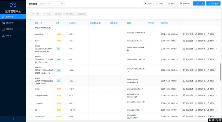

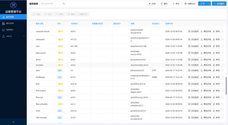

  3. 运维管理很多服务一直重启中 启动不起来
运维管理很多服务一直重启中 启动不起来

    内存跟cpu都正常的吗

    @技术支持fx 正常的
    如果内存cpu没满的话,点一下全部重启试试,或者重启一下docker

    @技术支持fx 能远程帮忙看看吗 比较着急
    在服务器上 systemctl restart docker
    然后再docker restart operation

    time=2025-06-09T11:10:29.778+08:00 level=ERROR msg=服务启动失败 tag=main logType=syslog service=auth detail="Redis客户端Ping错误: dial tcp: lookup redis on 127.0.0.11:53: no such host" 找不到

    @技术支持fx 很多都是这样的
