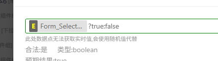

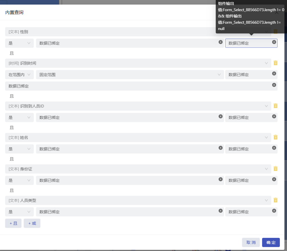

    搜索内容删除后无法正常显示全部内容不过滤,所有实时绑定不为null、空字符串 都试了没有对应生效,单测试一个输入值控件正常,这么多条件就有问题了

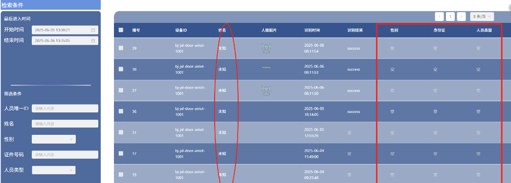

    @核桃酥 空的没关系呀 想实现的功能是根据右侧进行筛选右侧没有填数据的话就显示全部的 ,现在不管哪个条件筛选的数据都不是 正常的
    可以看一下测试的画面

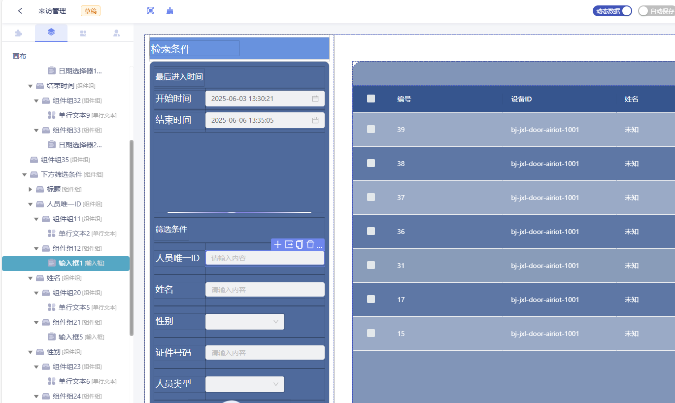

    @核桃酥 其他的都正常,人员唯一ID号筛选出来的数据不对
    检查一下人员唯一ID号的过滤 配置 我看没有和输入框关联
