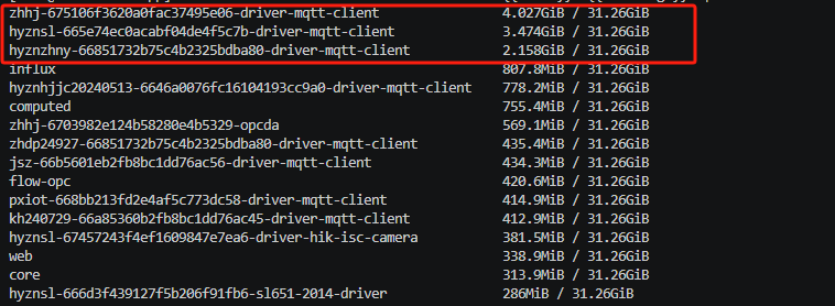

  3. MQTT-Client占用内存高
MQTT-Client占用内存高
    yunmoo
    第一个项目下设备表约为24个,内存占用4-5G
    每个表, 每秒大概能收多少条mqtt的消息?
    yunmoo
    每个表平均时间在1-5分钟一条数据,只有三四个设备是5-30秒上报一次,其他的事实5分钟或者1分钟一次

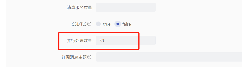

    把这个改成1,然后重启驱动试一下
    yunmoo
    好的 我试一下看看
