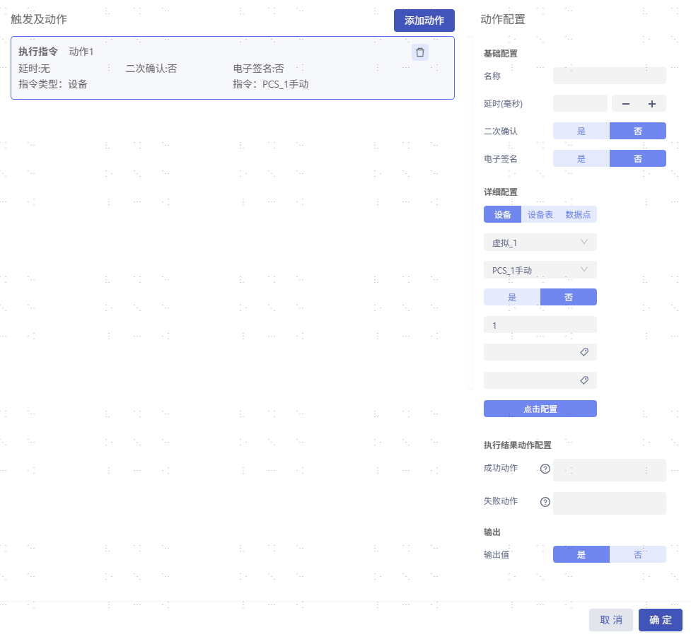

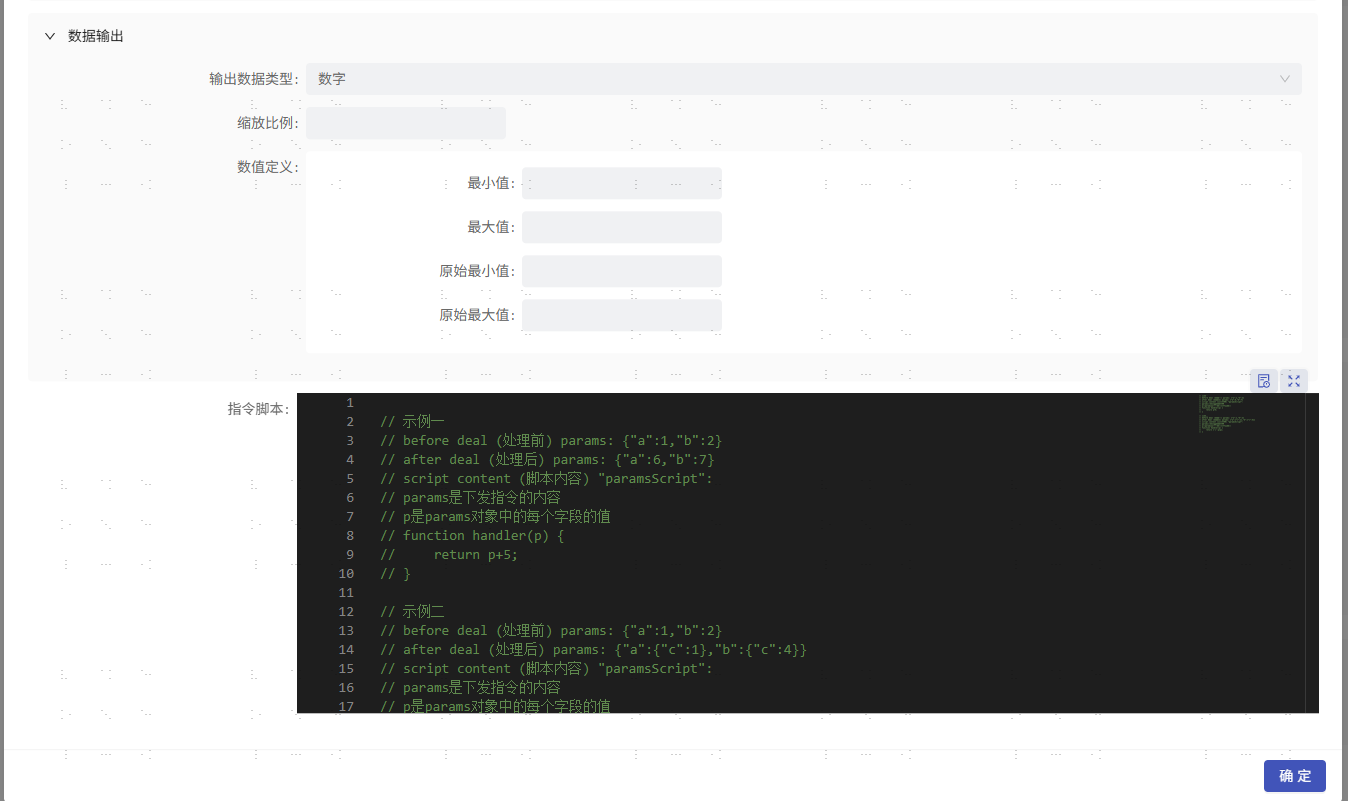

  3. 下发指令功能无法对虚拟驱动进行操作?
下发指令功能无法对虚拟驱动进行操作?
    Sunny
    Sunny

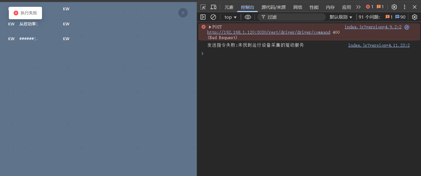

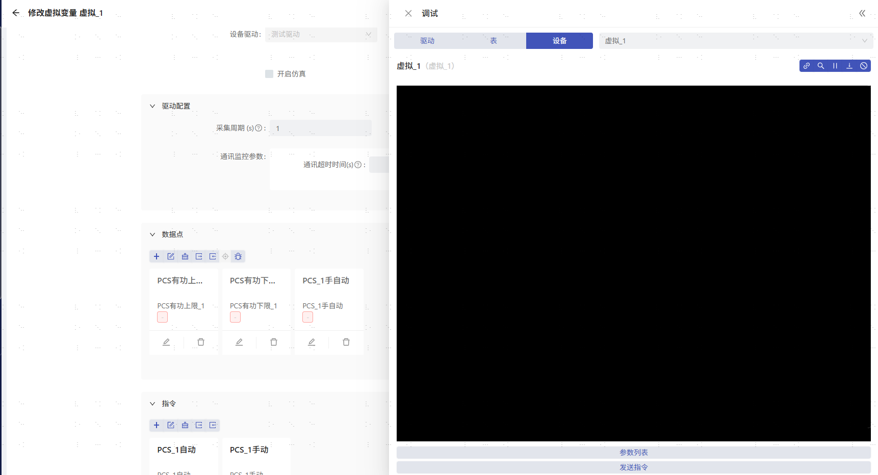

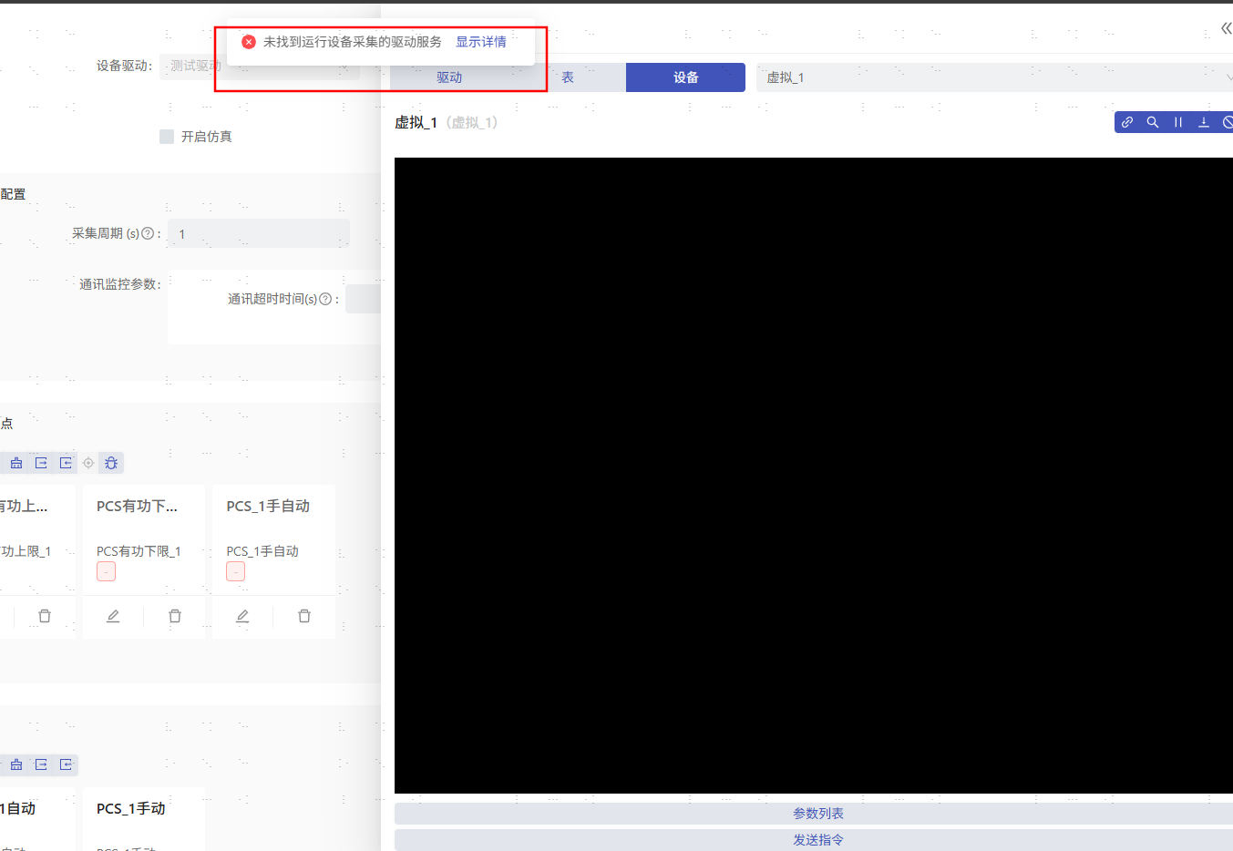

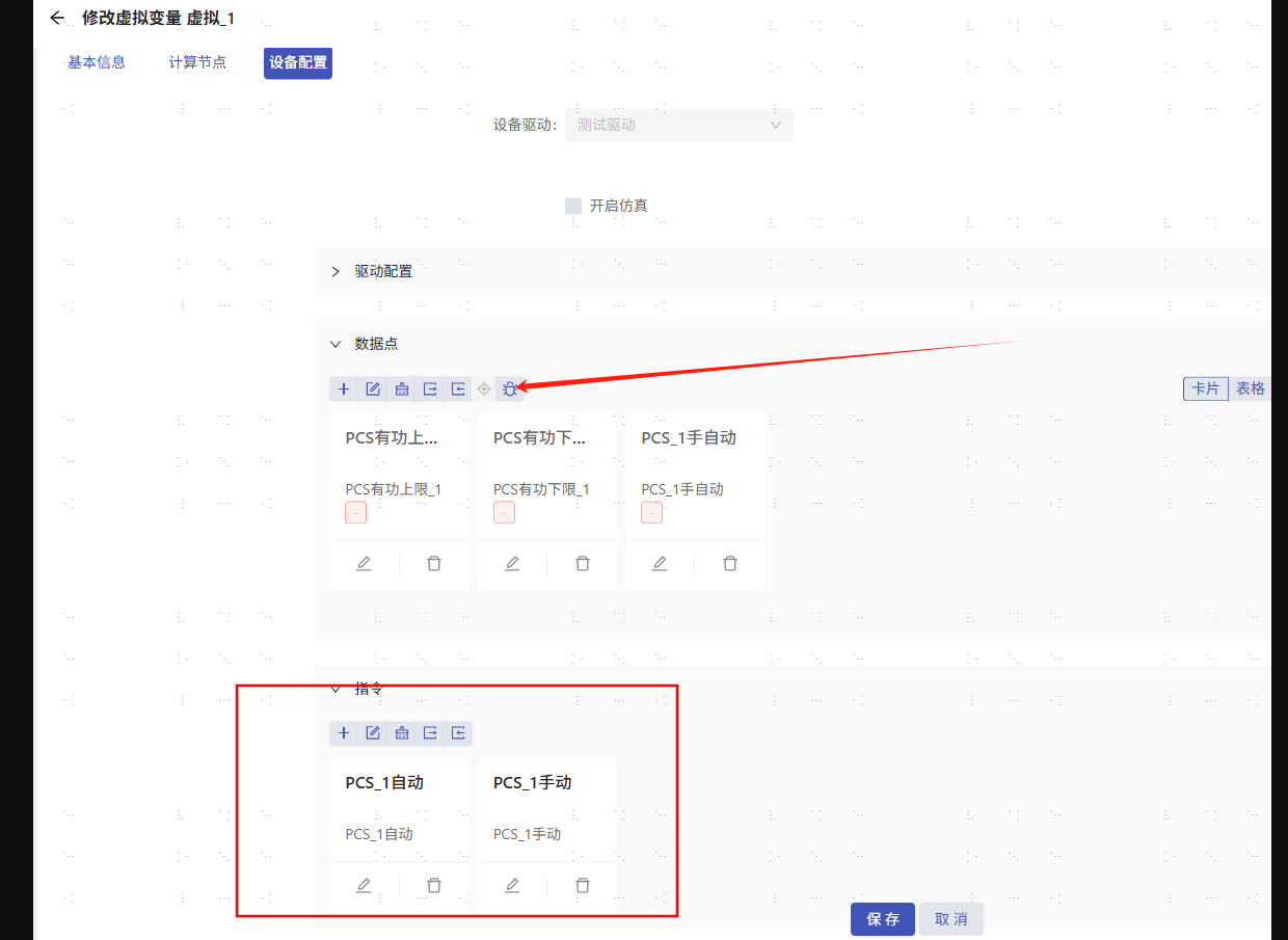

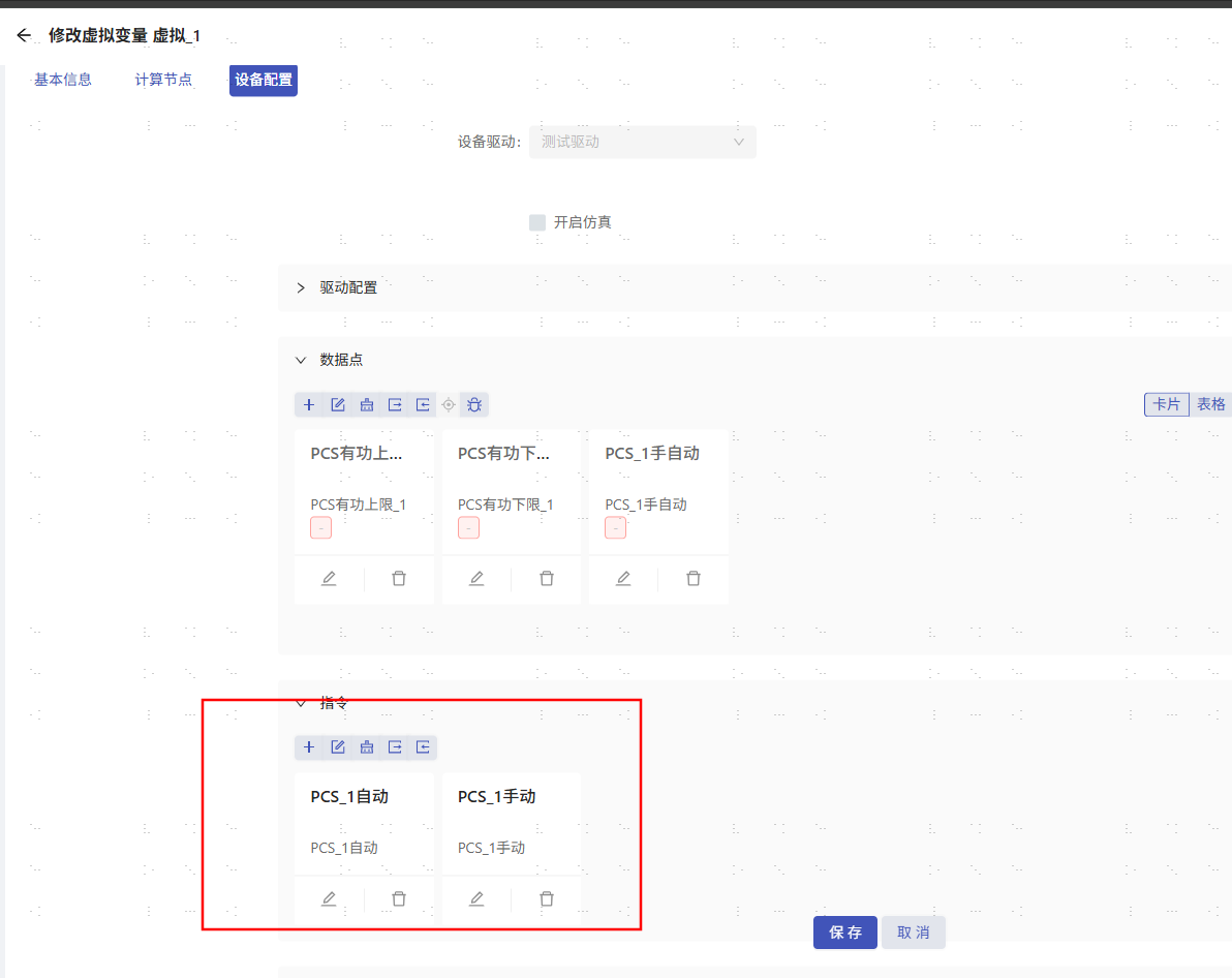

    发送指令后报错
    仿真开一下 然后重载一下驱动
    Sunny
    仿真开了之后,下发指令,也是一样的报错,你那边可以测试下
    测试驱动应该就是不能下发指令
    Sunny

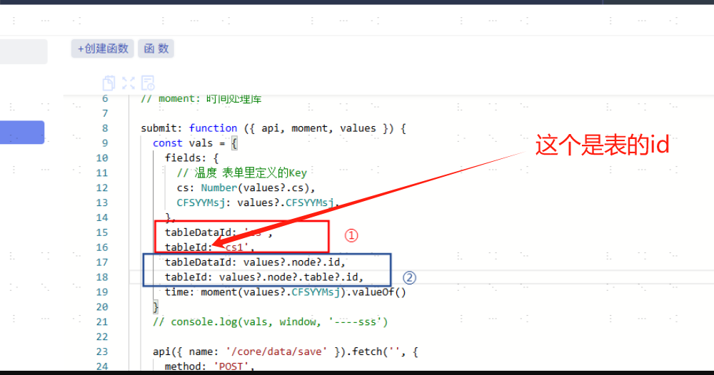

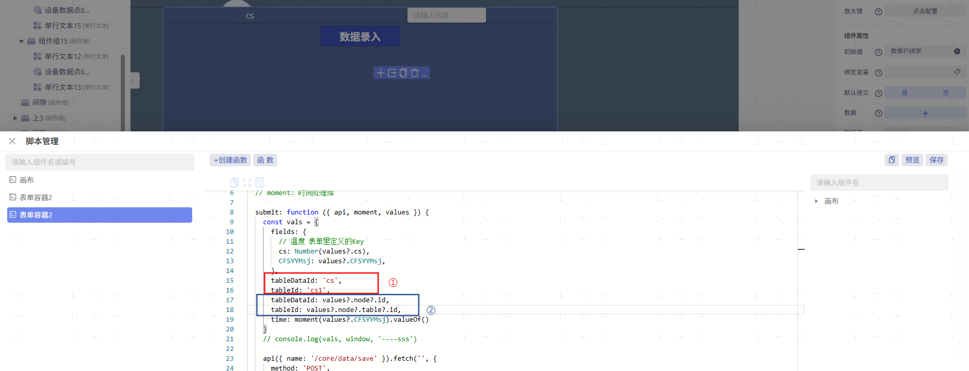

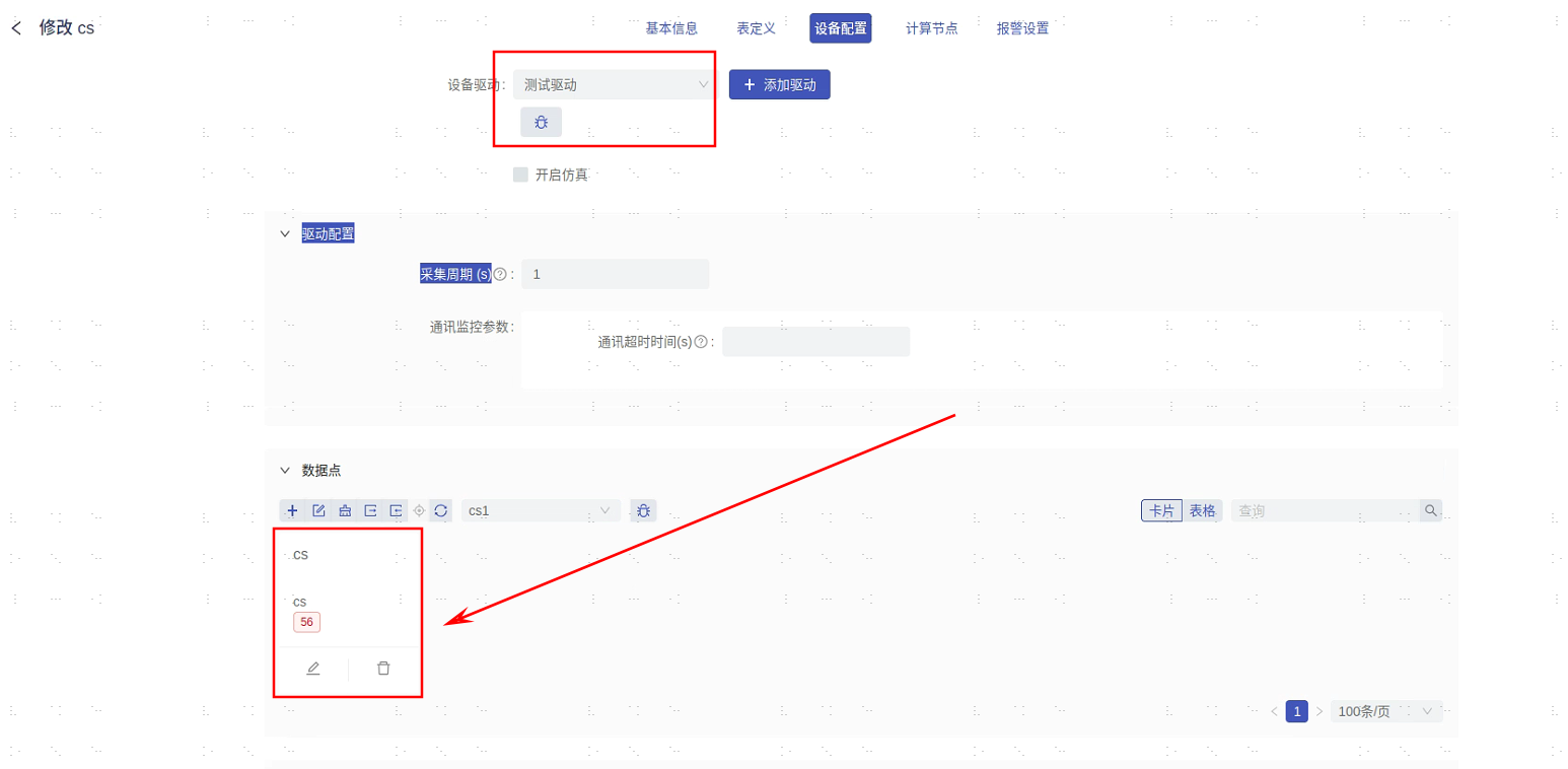

    画面--表单容器的脚本,按照②的写法需要额外添加一个标识为node的表记录选择器,现在的需求是按照类似于①的写法,直接在脚本内确定模型表和表记录的id,不用在表单容器内额外添加表记录选择器,该怎么写?现在的①写法是错误的 image.png
    在 中回复了 Sunny 最后由 编辑
    @Sunny 在 下发指令功能无法对虚拟驱动进行操作? 中说:
    您的需求是想往这个表里面增加新的表记录吗?
    S 1 条回复 最后回复
    Sunny
    @Zhang书书 在 下发指令功能无法对虚拟驱动进行操作? 中说:
    不是,目的是更改虚拟数据点值,因为无法通过指令修改虚拟驱动的单个数据点值,所以现在通过表单的方式修改虚拟数据点,想要实现的画面搭建效果是表单容器内只放一个输入框和设置按钮,在表单容器控件的脚本中直接指定设备表和表记录,不额外添加表记录选择器控件。
    这是“表单容器”控件的完整代码:
    // 表单提交事件
    // values: 表单提交值
    // api: 接口调用方法
    // app: xadmin实例
    // moment: 时间处理库
    submit: function ({ api, moment, values }) {
    const vals = {
    fields: {
    // 温度 表单里定义的Key
    cs: Number(values?.cs),
    CFSYYMsj: values?.CFSYYMsj,
    tableDataId: 'cs',
    tableId: 'cs1',
    time: moment(values?.CFSYYMsj).valueOf()
    // console.log(vals, window, '----sss')
    api({ name: '/core/data/save' }).fetch('', {
      method: 'POST',
      body: JSON.stringify(vals)
      .then(({ status, json }) => {
        console.log(status, window?.antd?.message, '----sss')
        if (status == 200) {
          window?.antd?.message?.success(json)
    // 提交逻辑
    您看下是不是表id和设备id传反了
    Sunny
    OK,已解决,感谢
