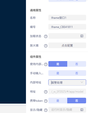

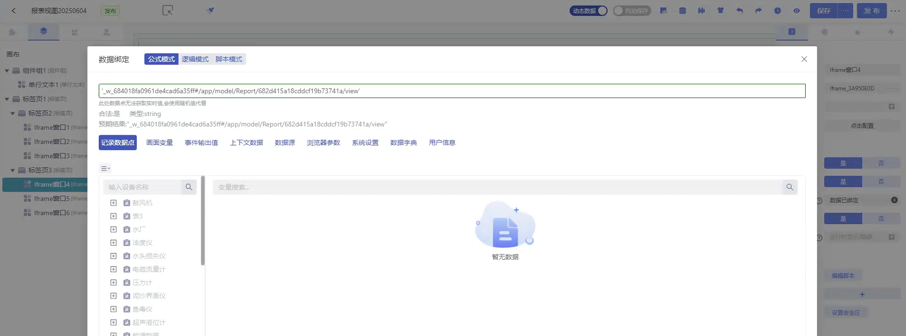

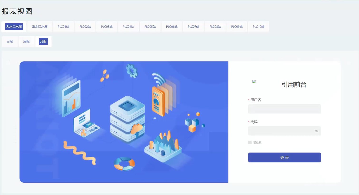

    我使用iframe窗口引用了中台报表管理中的几个报表显示的画面,如下图:

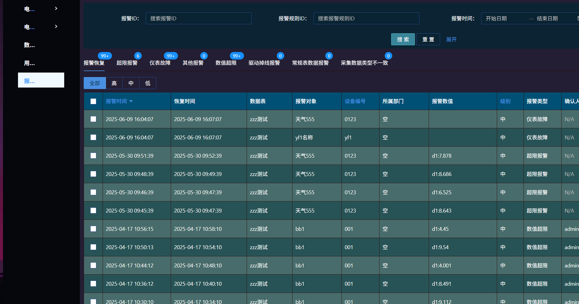

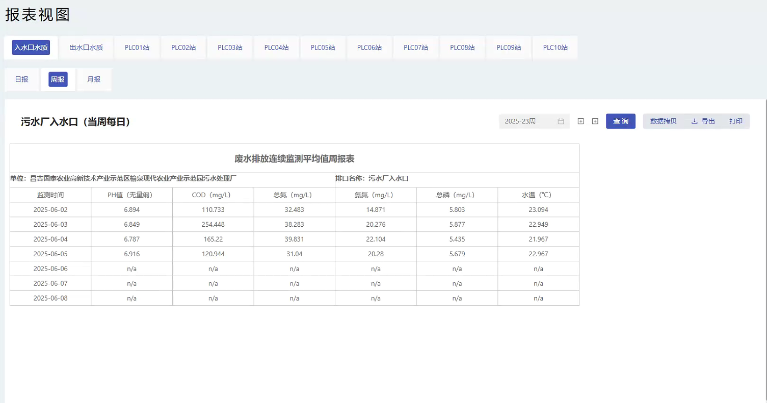

    但是当我预览该页面时,部分iframe窗口显示了需要登录中台的画面
    部分正常显示的iframe窗口如下图:
    部分显示需要登录的中台如下图:
    且每次刷新或者清空缓存刷新后再次预览,原本需要登录的画面可能不需要登录,原本不需要登录的画面又可能需要登录了,每次刷新后都可能不一样。
    1.使用的是超级管理员账号编辑画面;
    2.无论是在画面编辑页面中预览,还是在中台预览,效果都是一样的
    3.我新建了一个专门用于引用画面的前台,作为引用中台报表管理画面的母版

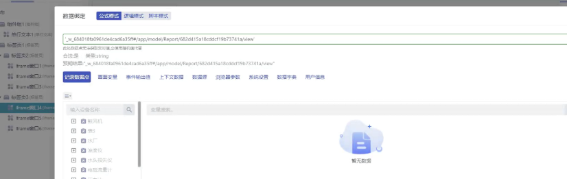

    5d46d634-a3fe-4bb4-a76b-f414544de6a3-image.png 需要82ecb140-7342-44bb-8cf2-b8679300c3ac-image.png 加斜杠看一下
  • F 离线
    F 离线
    Florescence
    斜杠加上了,问题依然存在

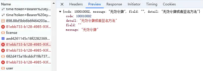

    登录不上的时候,你那是有接口报错吗?dashboard是最新版的吗? 另外你这个环境有外网地址吗?

    dashboard是4.11.0,没有外网地址,另外问一下,更新dashboard后平台会对之前的画面或者数据造成影响吗?因为之前更新dashboard时出过一次问题。
    报错如下图:
    正常来说差的版本如果不多是不会的,之前有可能是当时关联的依赖模块没有升级或者是其他原因造成的

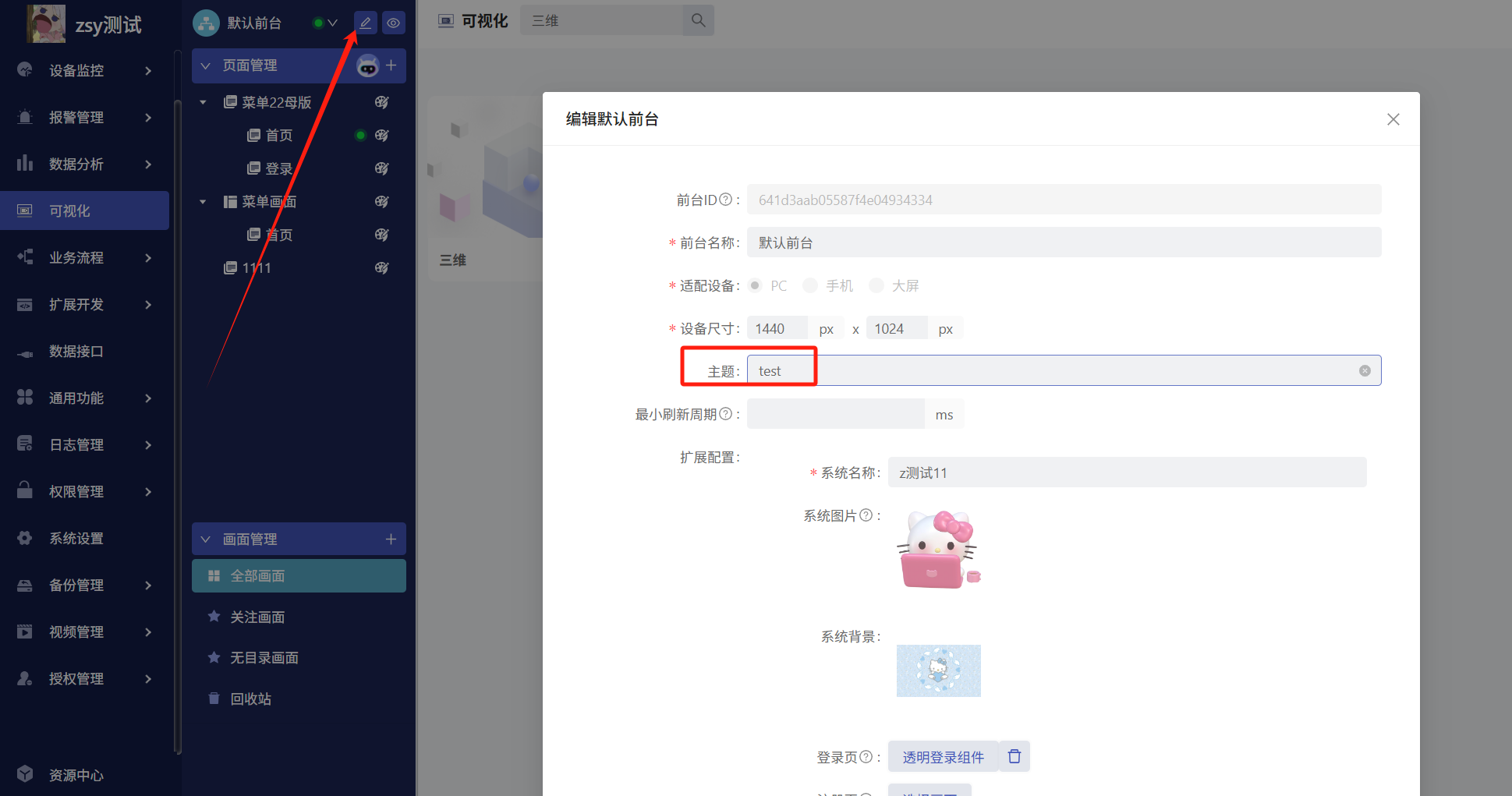

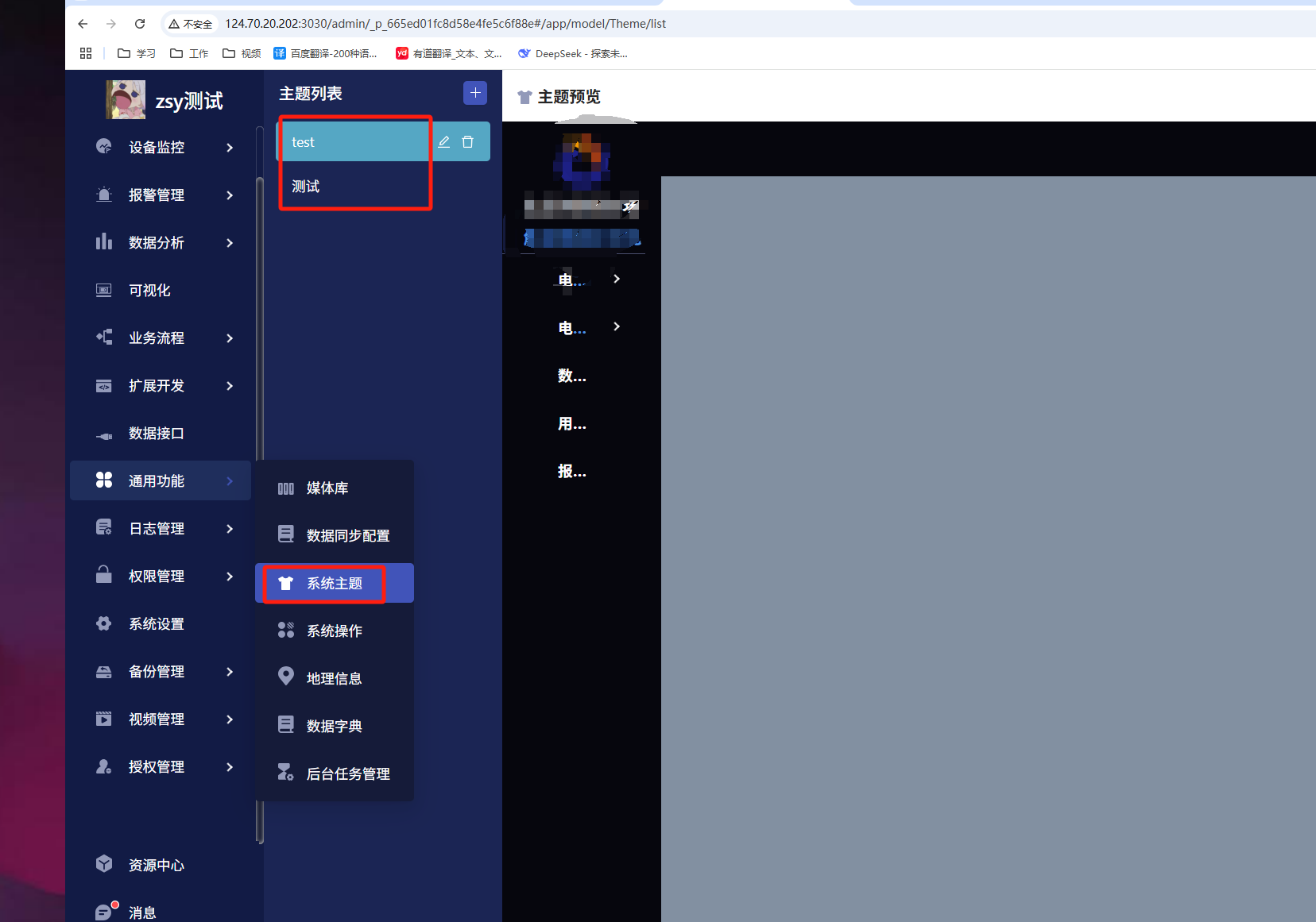

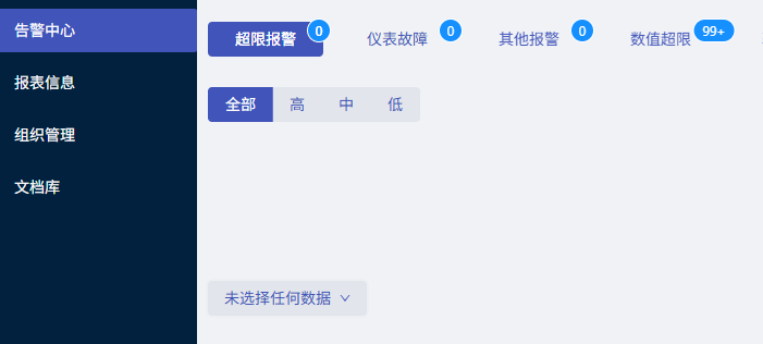

    image.png使用iframe窗口引用了内部画面怎么修改背景色和字体颜色
  • M 离线
    M 离线
    Mr
    在中台添加主题,然后在站点应用
