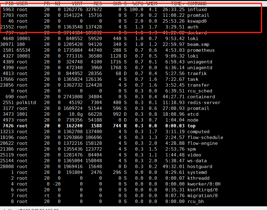

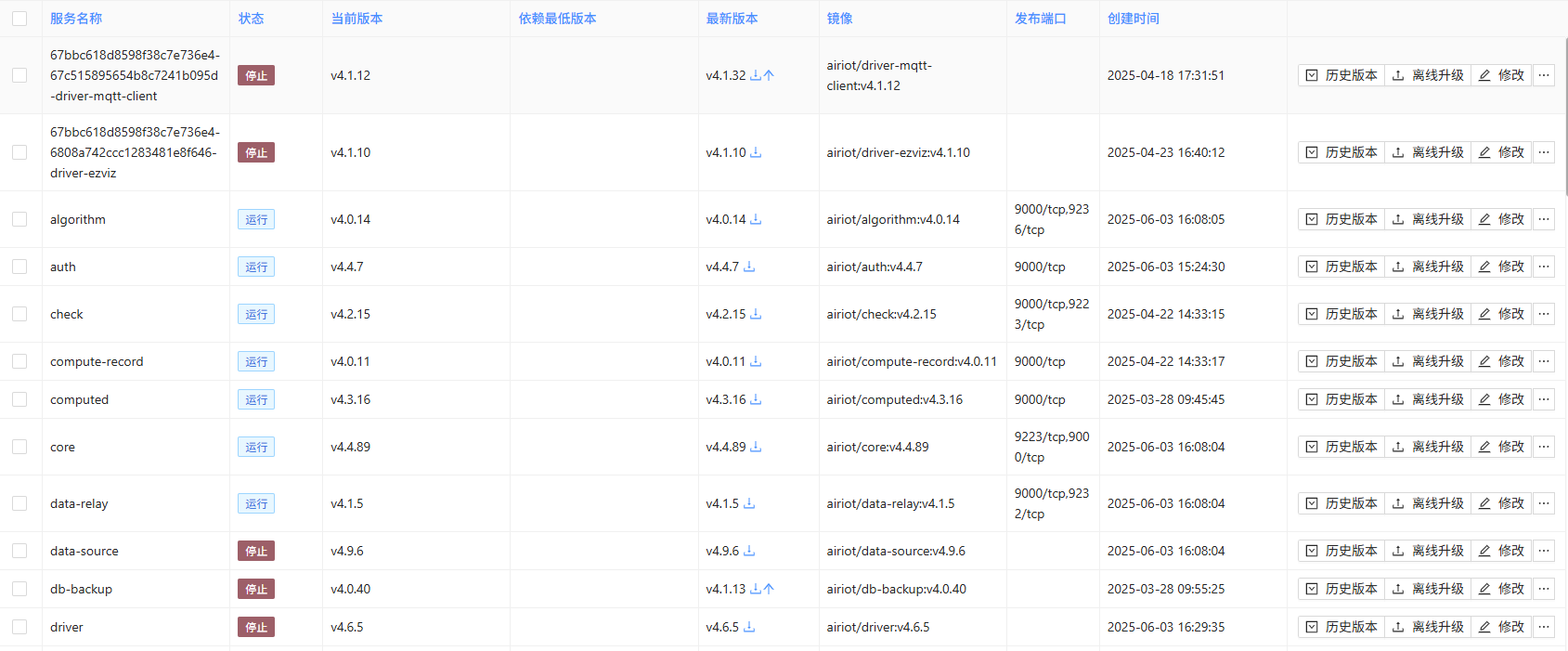

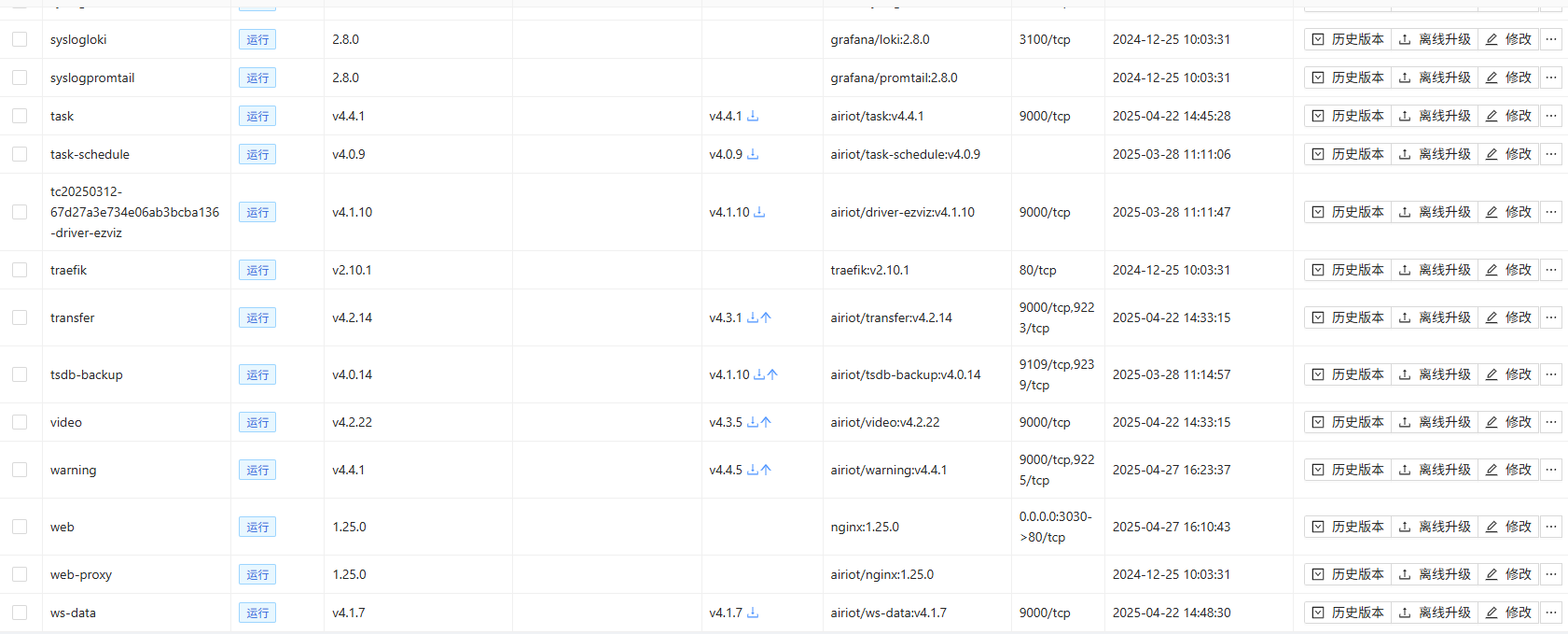

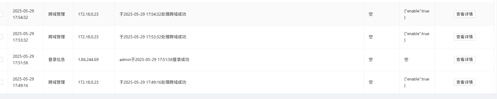

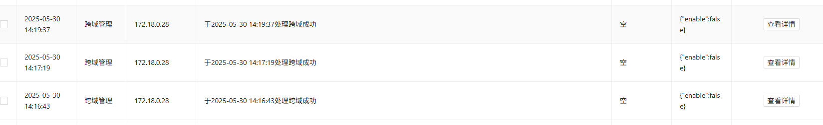

  3. 空间管理中误操作跨域后,后关闭跨域,但是现在服务还是很卡,只要打开驱动服务CPU占用经常拉满

    因为看了influxdb的日志 就是在正常存储数据的

    还可以从哪方面排查问题
    #24
    设备接入的数据量很大吗?

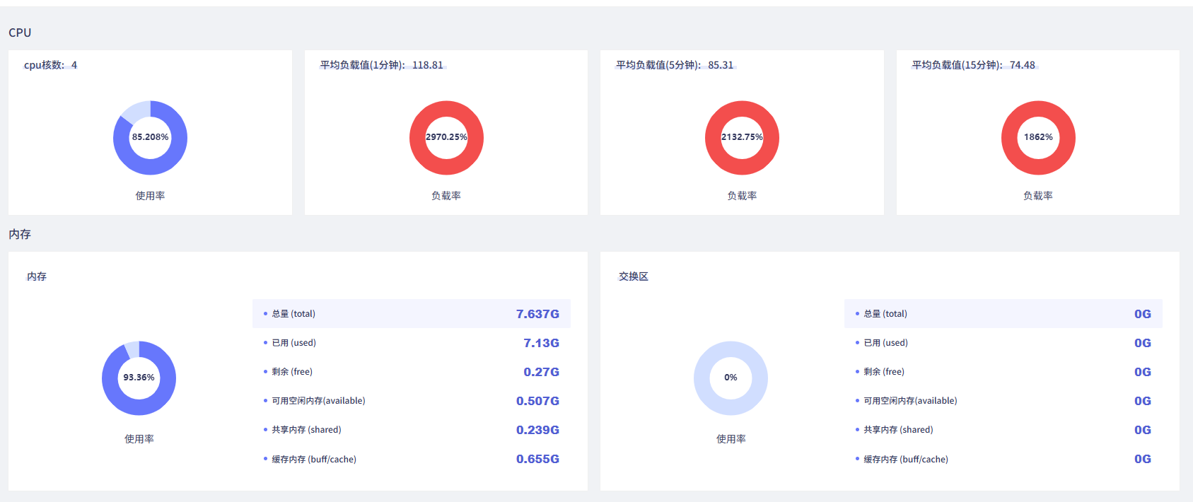

    内存低 最好是扩一下内存

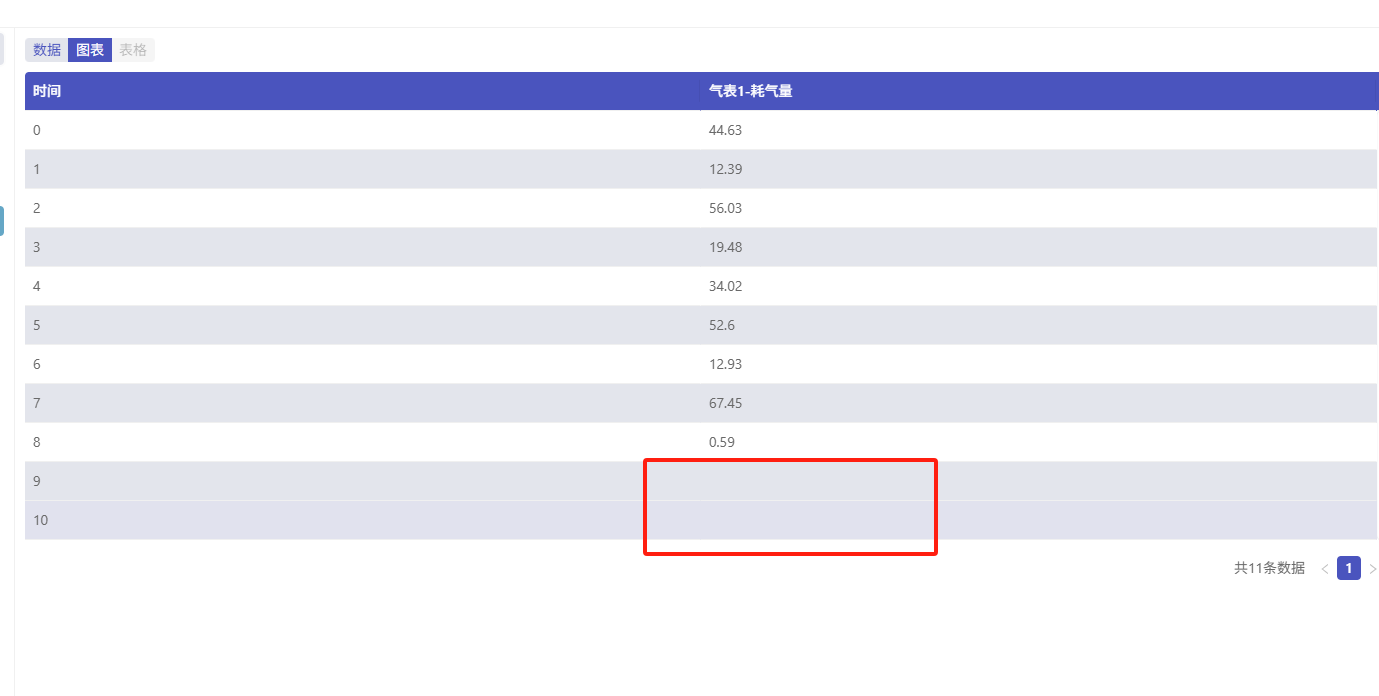

    最后再问一个问题这种仿真数据没有存储下来,导致的数据报表查询不出来,需要开启哪个服务
    #31
    那要看为啥没存下来,是没有采集到还是怎么?
