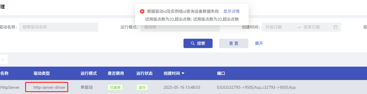

    Linux多空间4.0版,本来正常运行的。最近升级了服务,
    登录后,就会提醒DST授权问题。

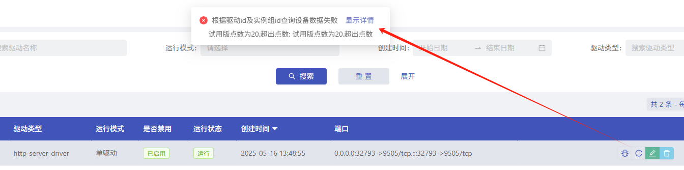

    后来DST解决了;进入驱动管理,重启驱动时,又出现BI授权提醒了。
    465833df-acaa-4ef9-b042-1a5a21d302cb-image.png 3ac2d7ae-8ead-4584-a40c-6c7471942ca4-8a843c56c8bfa5258da4c4e261c5583.png
    请解决这个BI授权的问题,不然没法添加设备了。

    好的,发给你了。

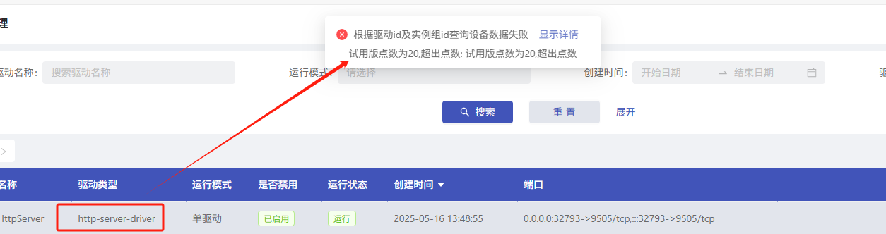

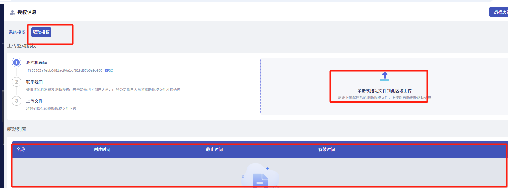

    bi dst 问题 目前是单独打包core模块解决了,后续会在官网放不最新版core模块 可以更新下,驱动授权提示数据点个数的问题,需要在授权管理-驱动授权中上传改驱动名字对于的驱动授权,因为改驱动为付费驱动,需要单独上传授权,
  • S 在线
    S 在线
    szj
    不再提示BI授权了。
    但是不应该提示这个点数授权问题的。HttpServer授权,也要授权吗?已经上传过授权了。
    需要上传驱动授权
