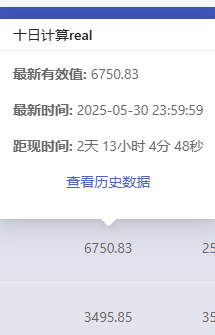

  3. 计算节点没有正常上数
计算节点没有正常上数
    我的依赖数据点是正常上数的
    这是当前周期的10,计算节点是什么时候创建的?
    H 1 条回复 最后回复
    在 中回复了 智能人机 最后由 编辑
    @技术支持fx 已经过了十天了 第一次上数后就不上数了 是每十天上一次数的意思吗?

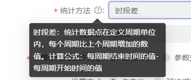

    image.png周期结束时间的数值-周期开始的数值

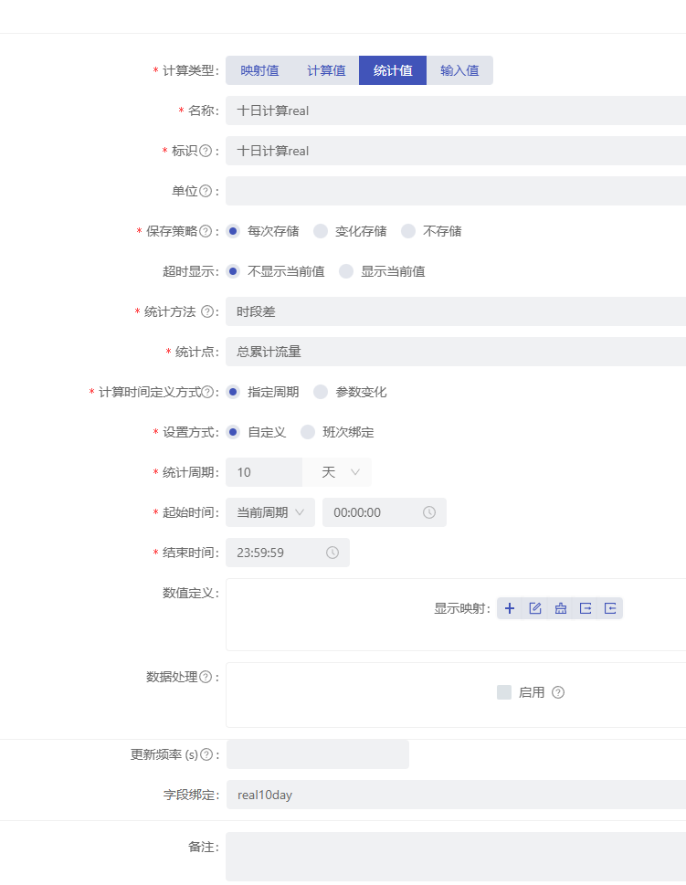

    @技术支持fx e99dc690-16d3-4fbc-bdfe-d1c35e150951-image.png 不好意思之前表达错了 这是我的设置 请问这个计算值是不是比如我定义了统计周期10天 那就是10天才会上一次数
    是的,,,,,,,
