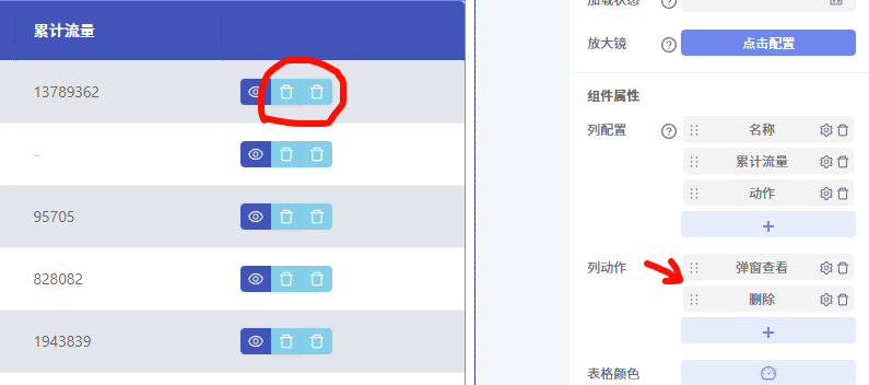

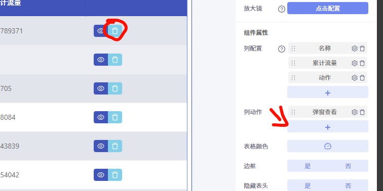

  3. 表数据组件中,设置列动作后会多出一个删除按钮
  • X 离线
    X 离线
    xsxxxx
    入图

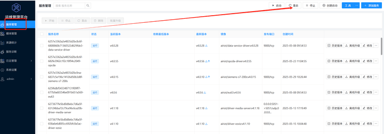

    这个问题在运维管理中更新一下core模块,如果差的版本太多需要更新core服务的话,更新core服务后需要重启整个平台
  • X 离线
    X 离线
    xsxxxx

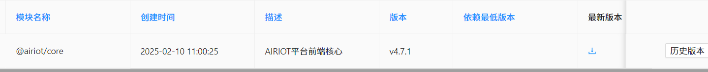

    已经是最新版本了吧,没有更新按钮。而且也专门把服务重启了,并不管用
    dashboard模块也是最新版了吗
  • X 离线
    X 离线
    xsxxxx
    也是
    回复了xsxxxx 最后由 编辑

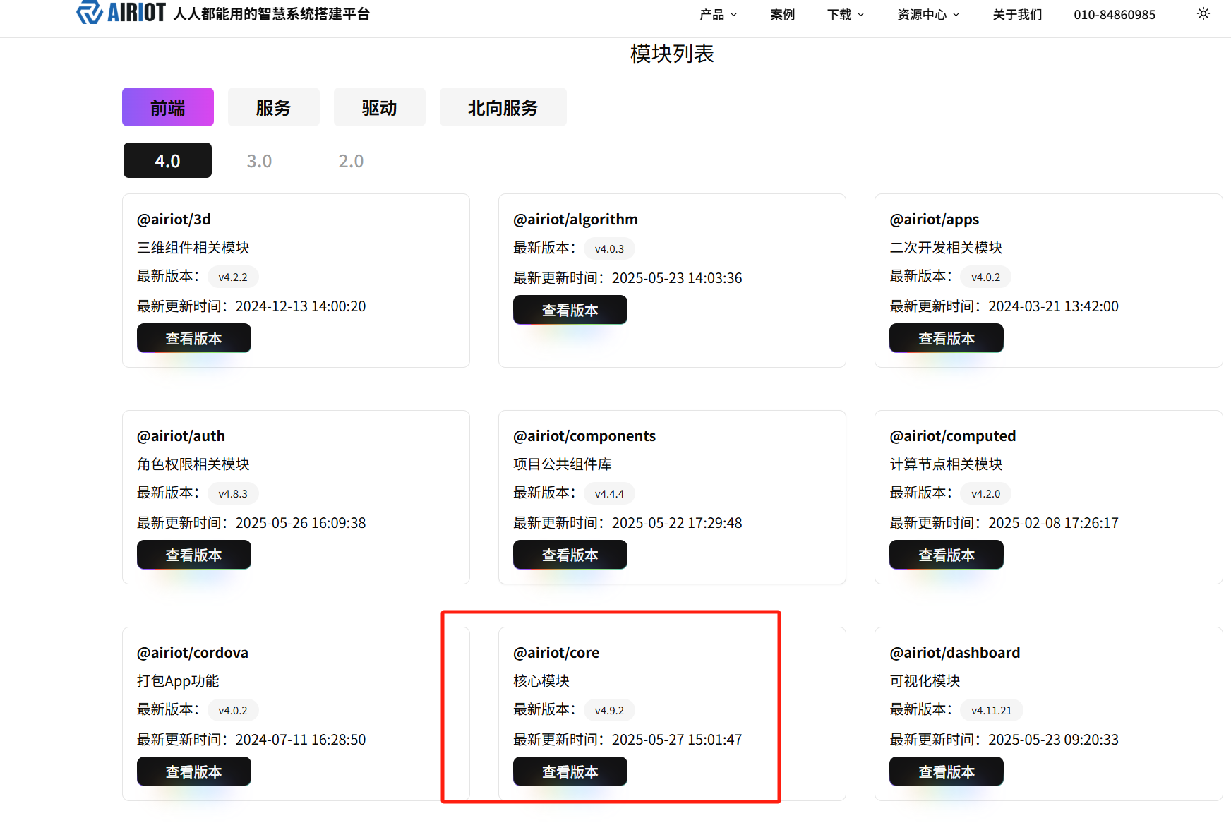

    @xsxxxx core模块4.7.1不是最新的
