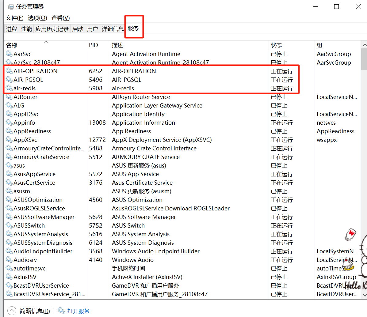

    发生这种情况之后看看运维管理中的所有服务都在运行吗,平台是linux还是windows的?

    @Zhang书书 发生这种情况后我登录不了中台和运维 平台是windows的
    那再发生这种情况后,看看任务管理器中这三个服务是否都在运行
