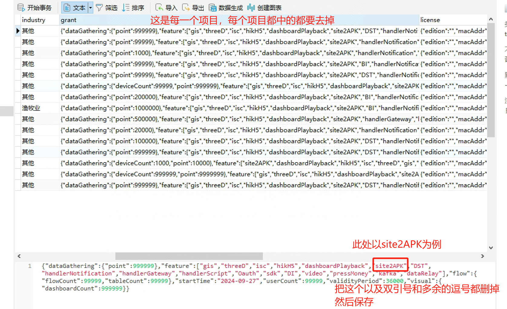

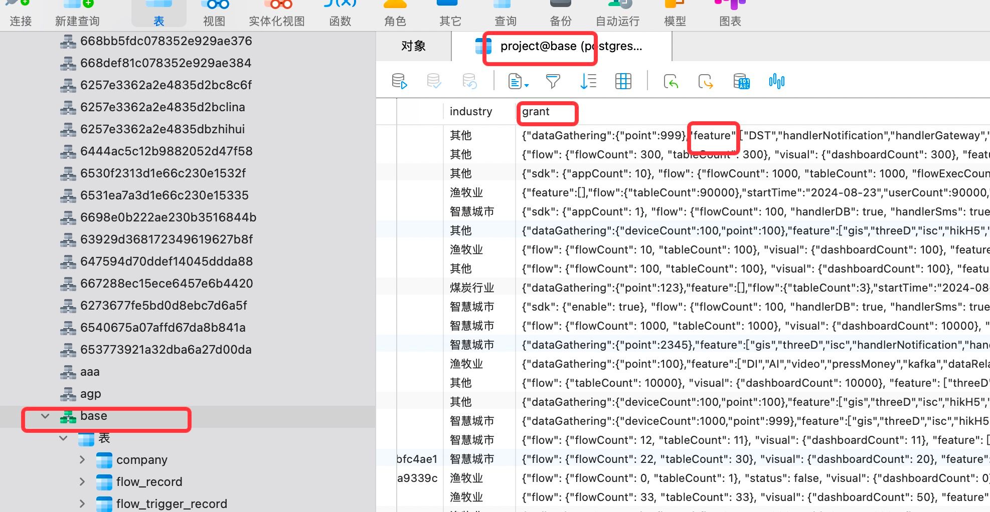

    连上平台的pgsql之后,打开base->project表,这个表里的这个 grant 里 feature 数组里把 DST删除掉就好了,所有的user 和 project 都看一下

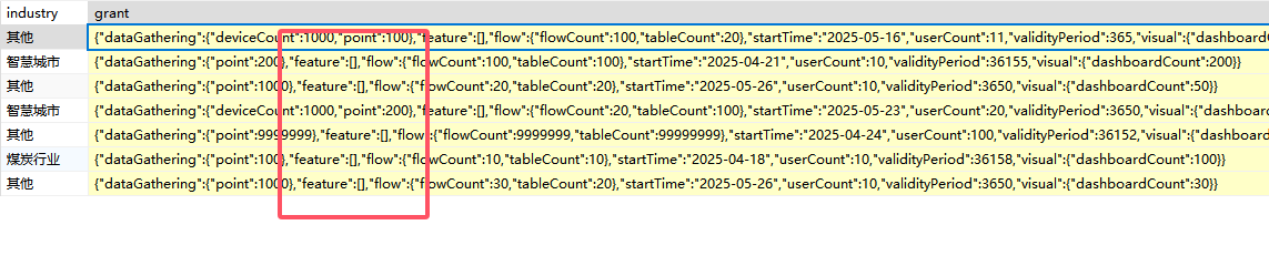

    feature全是空数组。

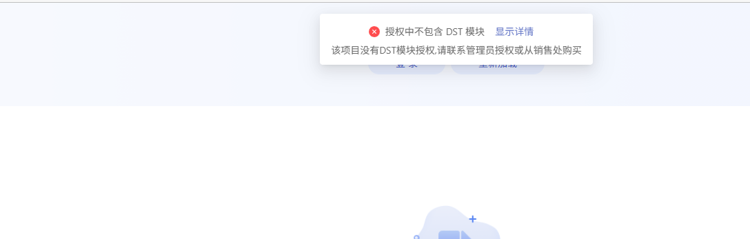

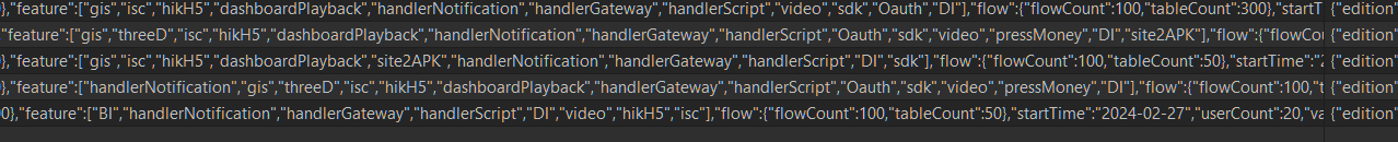

    image.png@Zhang书书 已经把数据库中的dst删掉了,还是会弹 授权中不包含 DST 模块
    在 中回复了 xsxxxx 最后由 Zhang书书 编辑
    @xsxxxx 其他项目都检查一遍看看还有没有,包括 user 和 project 两个表

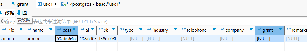

    image.pnguser表里grant是null
    空间管理里面有创建租户吗,没有的话远程私发我一下
