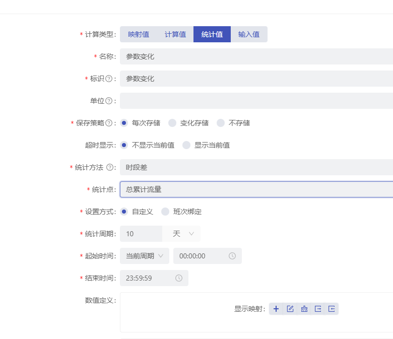

    @技术支持fx 请问我在流程里想获取一个数据点的10天时段差如何操作
    H 1 条回复 最后回复

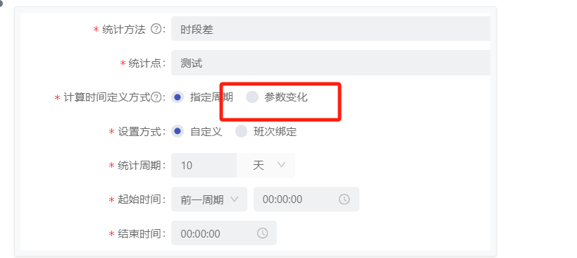

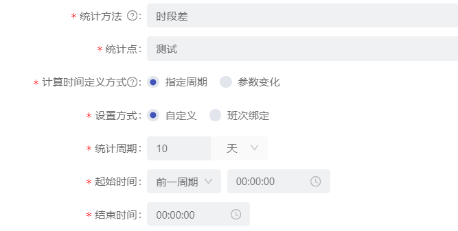

    @核桃酥 70994188-9ab9-423e-92d3-1faa3c21c2b9-image.png z这个参数是要更新哪个模块吗?我这里没有
    需要更新模块computed
    服务stats mapping computed task
    H 2 条回复 最后回复

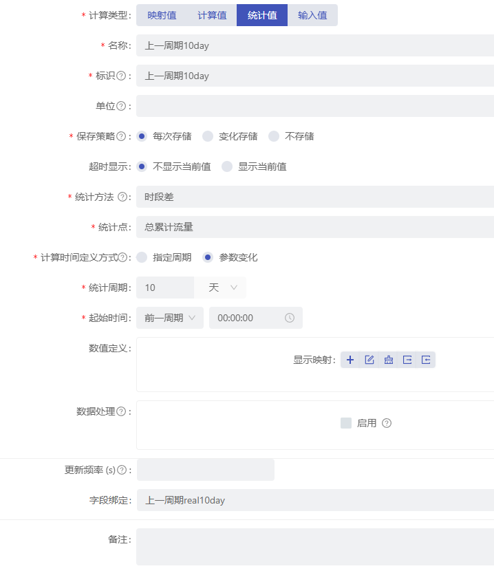

    @核桃酥 在 流程有没有批量处理的使用方法 中说:
    stats
    36bc9563-7b8c-44ff-8bcd-2dc182cd7381-image.png 这样设置还是没有值
