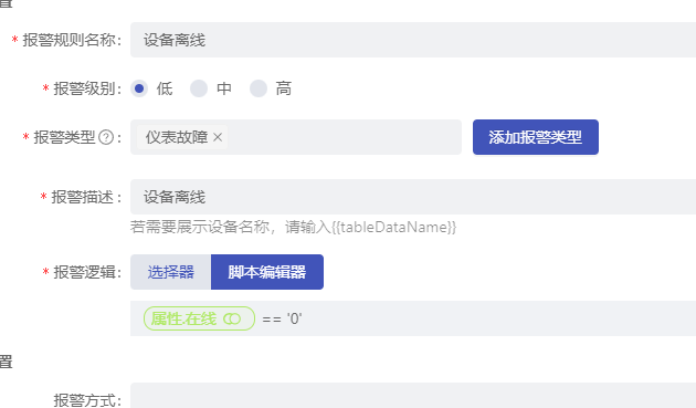

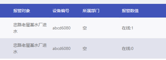

    @Zhang书书 9b39f578-77db-4881-a226-cef5c24f0b54-image.png 358b84c2-f7eb-42fd-b780-a95656f84952-image.png 为什么我设置了报警规则 在线为0时才报警 但是数值变为1时同样触发了报警
    因为在线属性是个布尔值,现在是判断字符串0

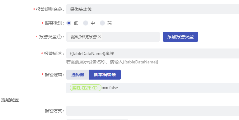

    231e578e-79e6-46e1-a7f5-d10b82325e28-image.png 老师这里的离线用0还是用false表示呢?如果我在没有设置对报警规则的情况下如何查看该驱动下的设备掉线情况
    编写 最后由 Zhang书书 编辑

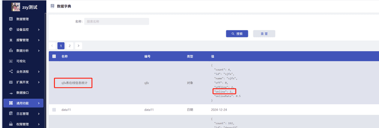

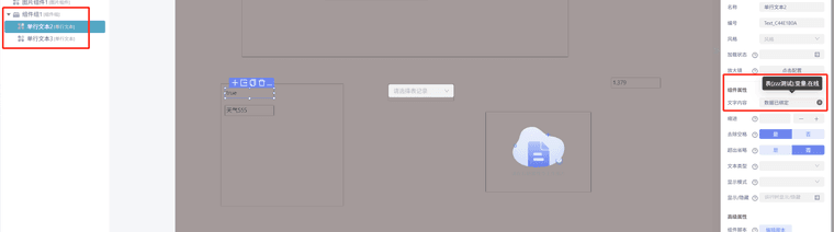

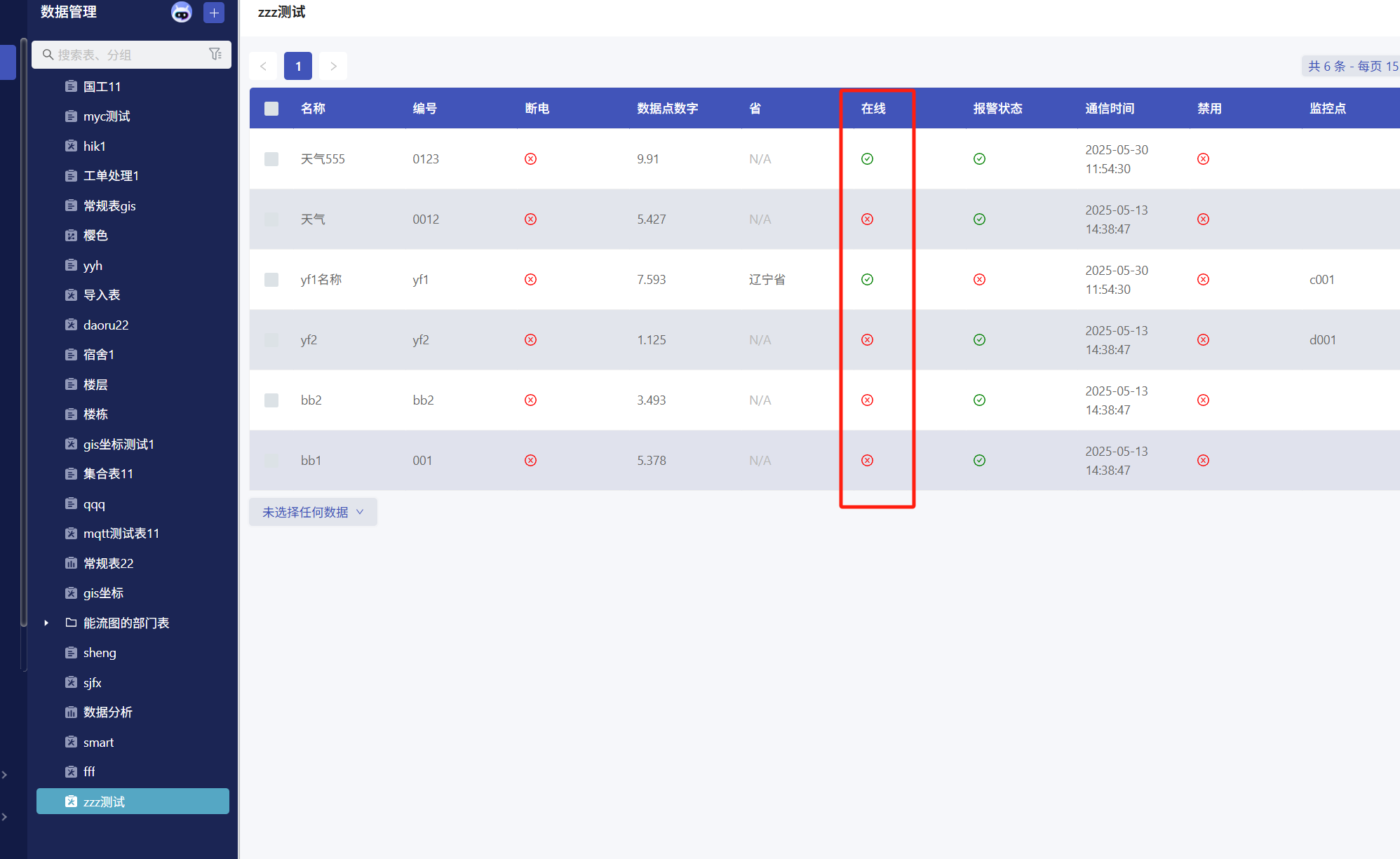

    在线和离线用true和false表示,前台可视化可以用文本绑定该设备的在线状态
    或者表上和数据字典可以看到
