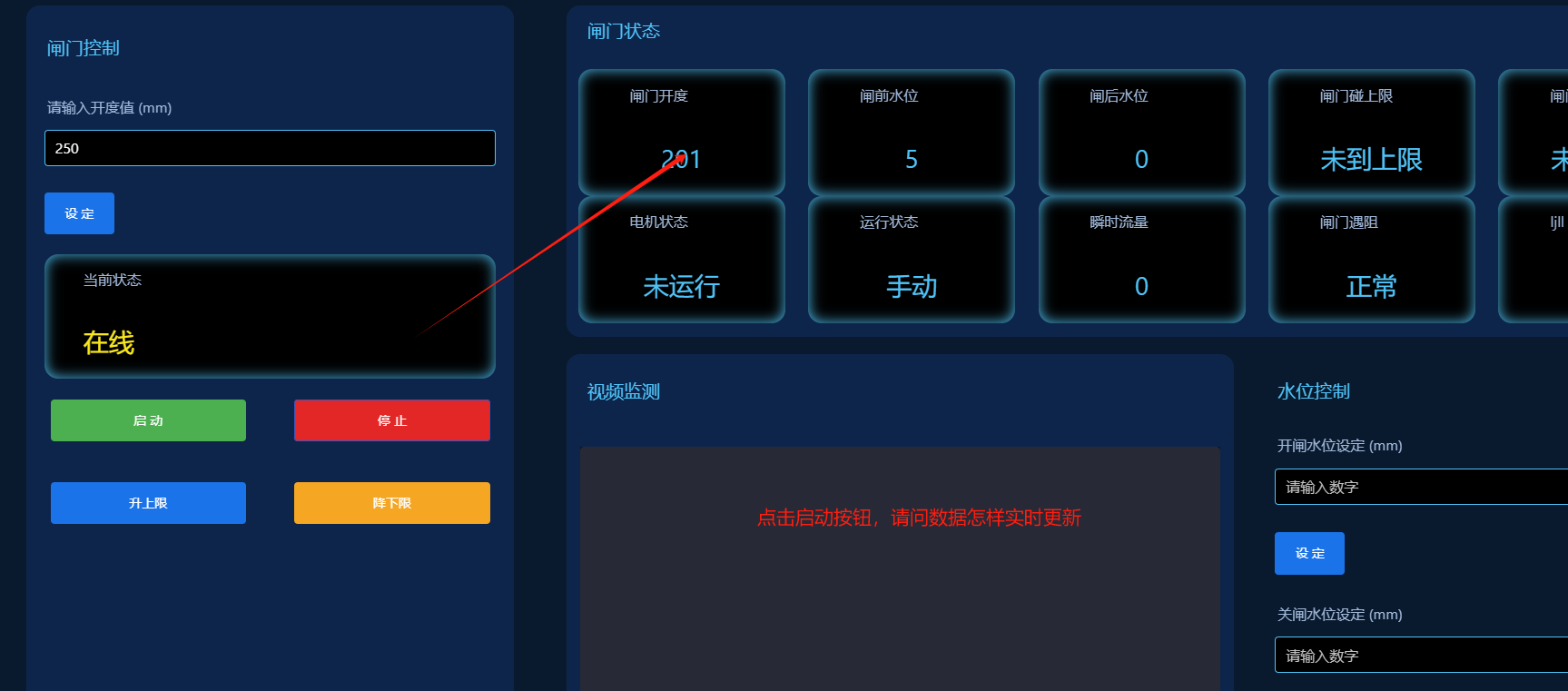

    数据展示是通过迭代生成的。通过查询设备id请求到的数据,想点击启动指令,让迭代展示的数据每秒更新一次

    我也想问这个问题
    展示的数据是通过什么组件,你可以吧你的画面导出来发我一份,或者有外网地址发我一下

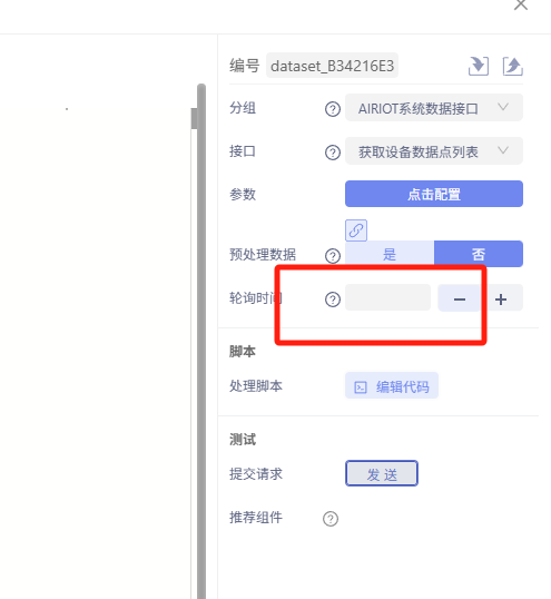

    我看你这个数据是通过数据源获取的,你可以在数据轮训时间那里绑定画面变量,画面变量默认是空 点击启动之后通过事件修改画面变量的值,这样就会跟进画面变量时间轮询
