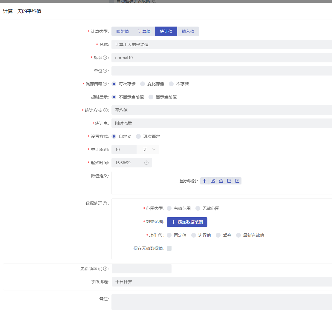

  3. 请问这个计算节点为什么没有值呢
请问这个计算节点为什么没有值呢
  • H 在线
    H 在线
    907bdb7c-df1f-4bb6-a914-0607efca2255-image.png 数据点十天内是有值的
    周期是十天,应该要十天后
    H 2 条回复 最后回复
  • H 在线
    H 在线
    在 中回复了 技术支持fx 最后由 编辑
    @技术支持fx 意思是十天后这个值才会出现吗

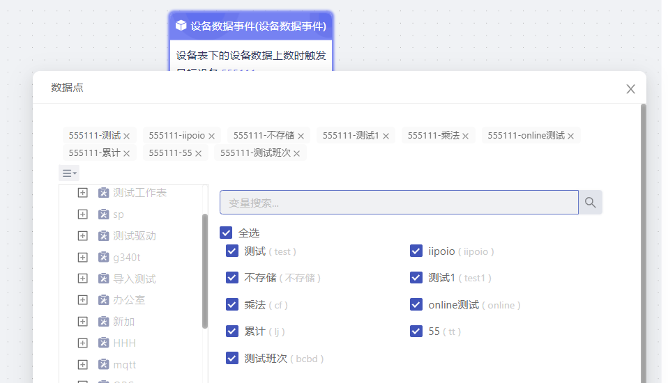

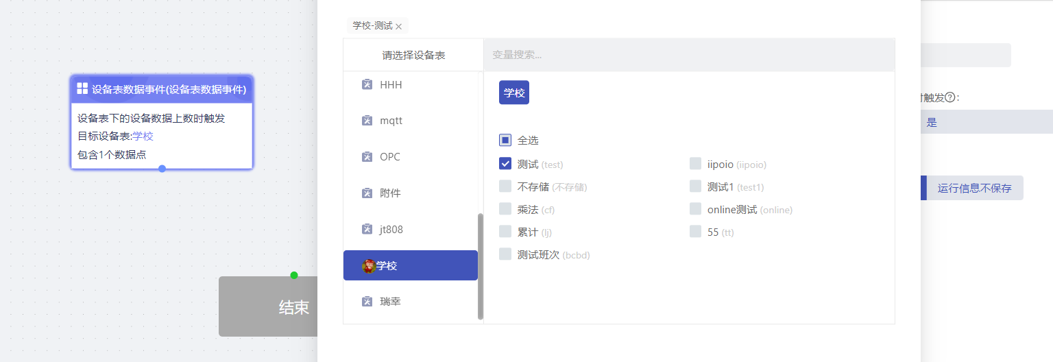

    @技术支持fx 流程都是针对一个数据点 有没有流程能够批量处理批量写入数据的方法
    你可以看下设备数据事件 可以选多个数据点
    然后可以通过查询或者根据条件筛选后再做计算
    H 1 条回复 最后回复
  • H 在线
    H 在线
    @技术支持fx 不好意思我描述错误了 我的意思是流程怎么才能处理多条设备表数据的一个数据点 不是多个数据点
