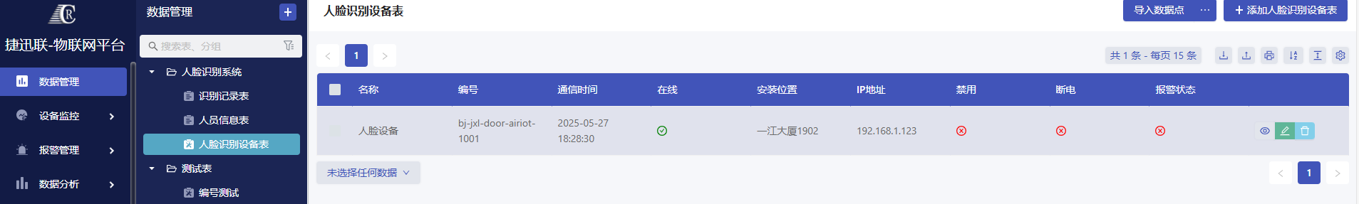

  3. 设备表通信时间与实际不符
设备表通信时间与实际不符

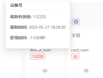

    看一下该设备数据点的最后一条数据的时间是什么

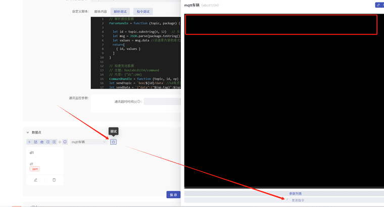

    在表这里调试一下看看右侧有没有日志
    E 2 条回复 最后回复

    emma
    @Zhang书书 发送指令没有日志 但是收到了消息

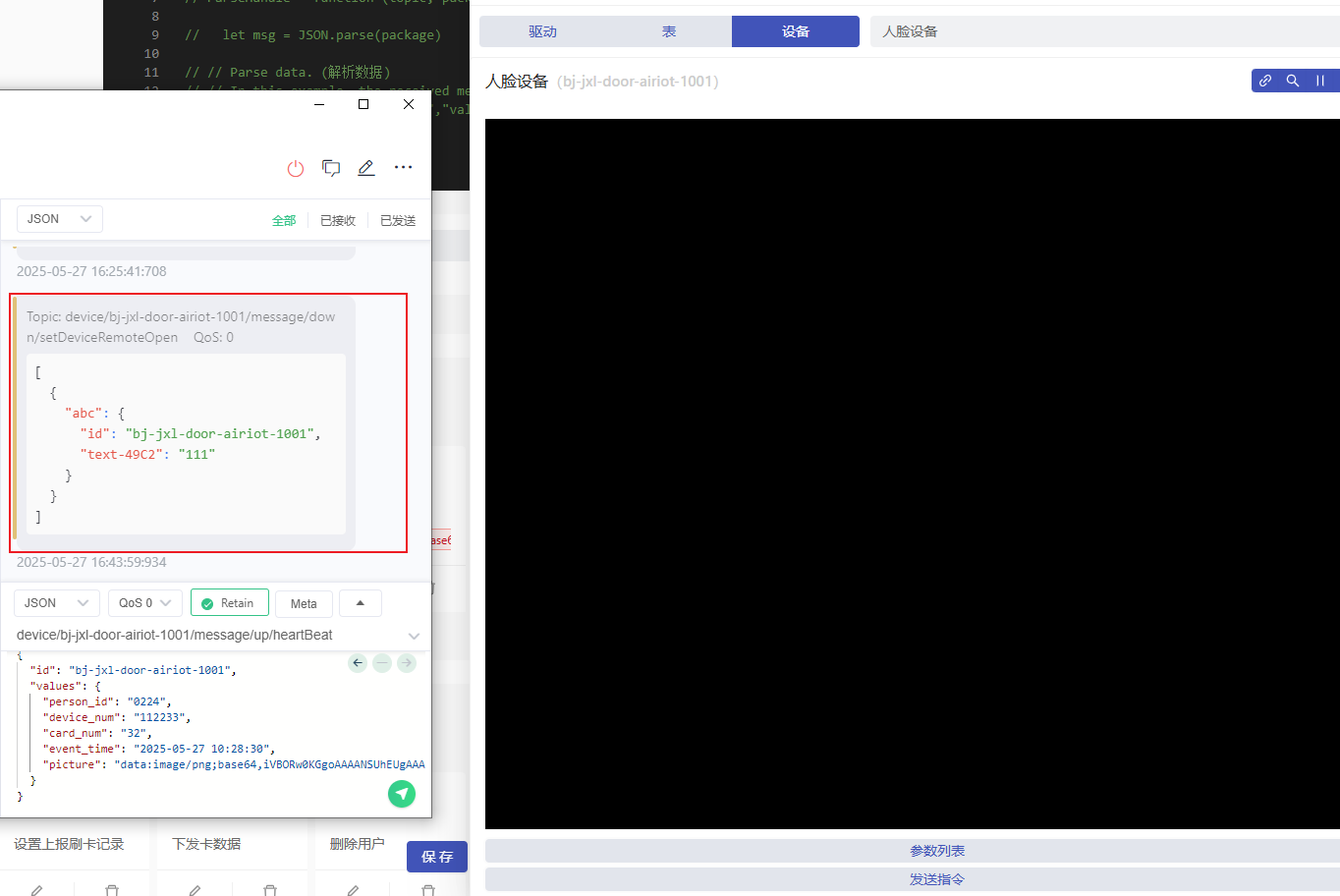

    那现在应该不光是指令的数据平台接收不到,mqtt服务器正常发送数据,平台也是接收不到的吧。
    之前可以的话,后来是改过脚本吗?
    需要截图看你们驱动的脚本以及mqtt配置信息

    emma
    @Zhang书书 现在还是不行,脚本是改了但是之前是可以的,可以帮忙远程看下吗
    之前可以 但是脚本改了之后不可以了的话,应该是你们改的脚本问题,可以通过以下链接下载一下mqtt的提示词这个文件,让ai自动生成一下脚本试试

    @Zhang书书 现在就是卡在那个时间点了,那个时间点不是我传的
    通讯时间那个问题是这样的,因为之前上过28号这个时间的值所以他不会再变为小于28号这个时间的了。重启下online服务试试
