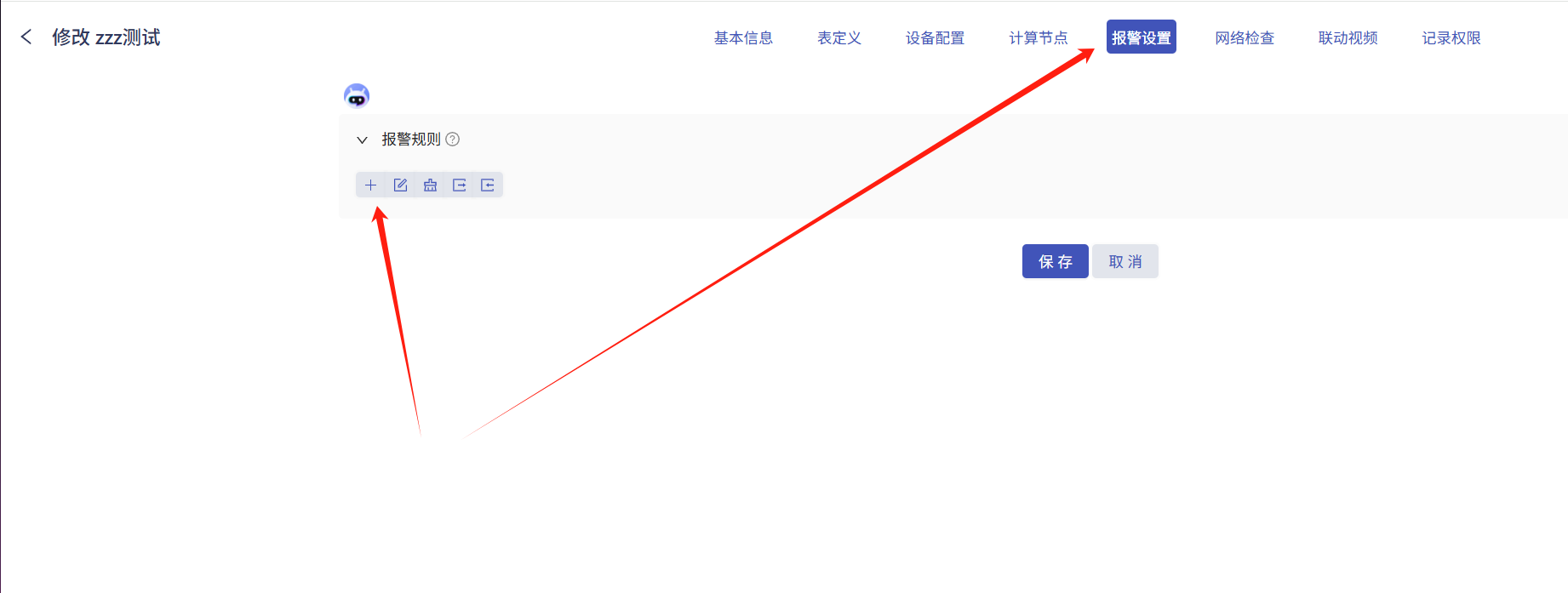

  3. 对设备表的所有设备添加统一报警规则
对设备表的所有设备添加统一报警规则
    请问这种统一规则是表配置里的报警规则吗 需要重启驱动吗 以及比如我的报警规则涉及到设备的历史数据作为计算 如何添加这种复杂规则
    某个表内的所有设备的统一报警规则,是在表配置上添加报警。添加之后不需要重启驱动,保存后就能生效,这个复杂报警可以选择某个数据点的值进行计算,但是不能选择曾经某个时间的历史数据

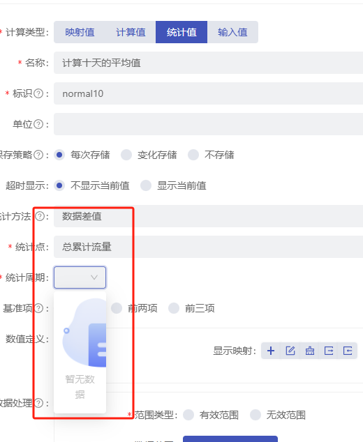

    @Zhang书书 77b4345b-b4f7-4cfa-98c5-3aa6d549f6b7-image.png 老师 请问这里的统计周期为什么没有选项
    在运维管理中看一下computed模块什么版本
