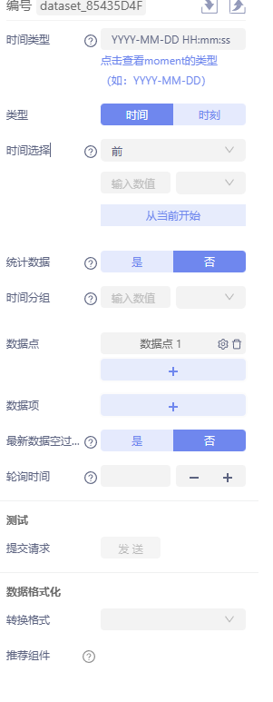

    数据源中能否将设备表上的所有数据点数值全部查出?
    可以的,选择历史数据数据源可以查到数据点的全部历史数据
    H 1 条回复 最后回复
    @Zhang书书 ca5ed412-3ed8-49ab-a850-2c9e02c327c9-image.png 历史数据里数据点需要一个一个配置 在设备多的情况 我要在数据源里查发出请求时各个设备数据点的值 应该用什么来查?

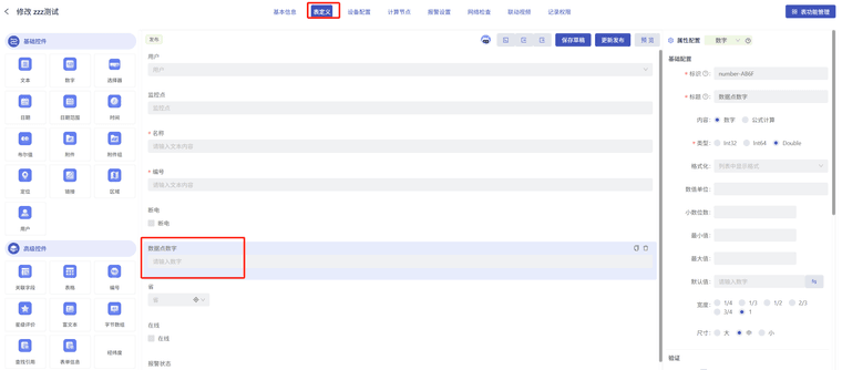

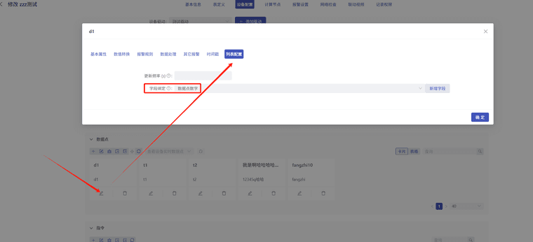

    可以先在表定义上增加一个字段用来显示数据点的值,然后在数据点上关联这个表定义的字段,在数据源中查询 表数据的数据源

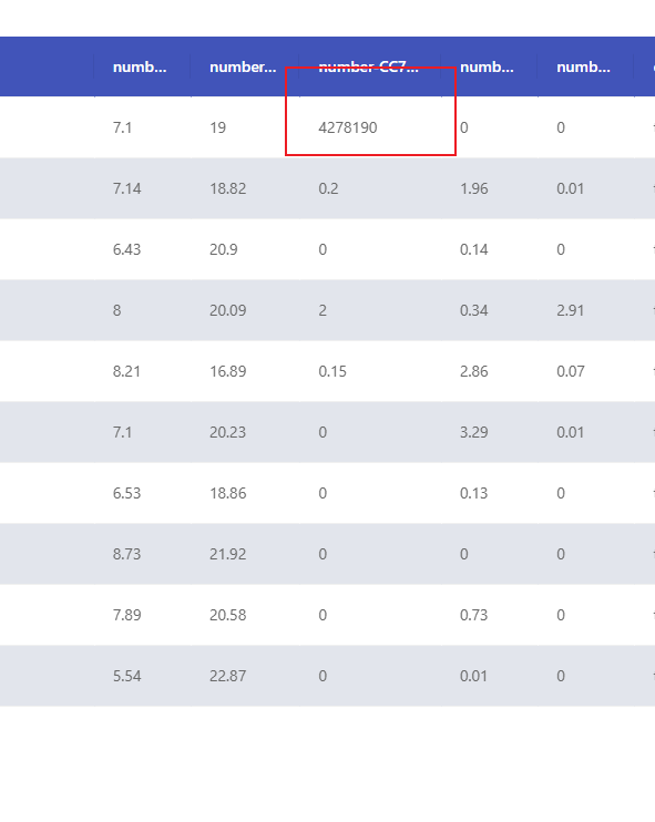

    @Zhang书书 我进行了这种操作 但是这种绑定值在数据源里查出会出现值和数据点的值不一样的情况ff497514-e0f8-453a-a74c-8e56c57307fb-image.png
    以及会出现下午四点查会查出上午某一时刻的值的情况 是我数据源的设置不对吗?但部分数据的情况是对的

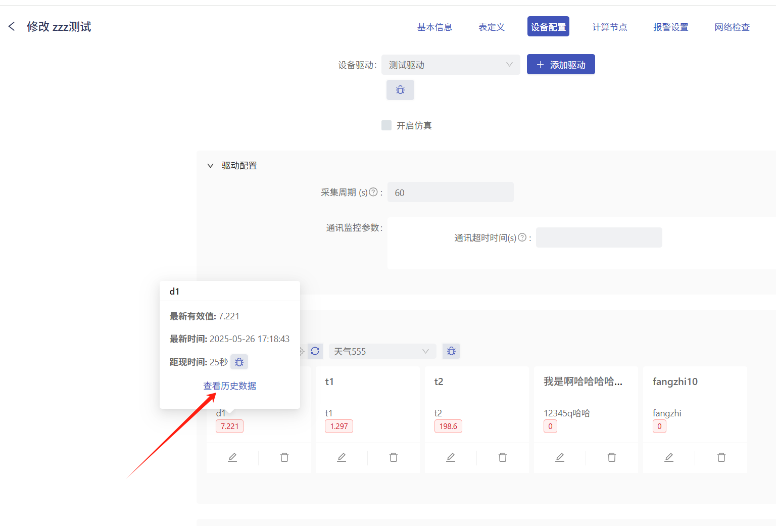

    看一下不正常的这个数据点的历史数据
    H 2 条回复 最后回复

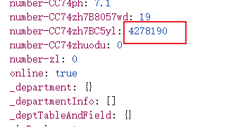

    @Zhang书书 这个数据是正常的 但我现在在数据源里查还是一个偏大的数值
    @Zhang书书 d8314077-36a9-4e7a-b044-1480a332d7fc-image.png 这个数据现在还能查到 而我原本的数据点里的没有这个数值

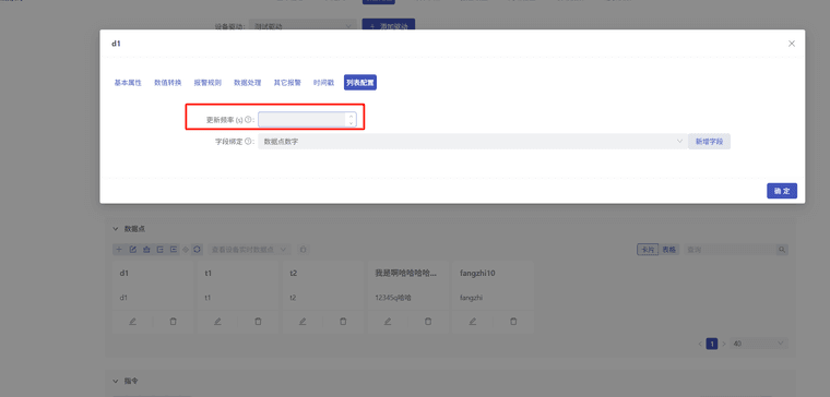

    @Zhang书书 请问这个绑定值的更新时间是多久呢?我将那个绑定的异常值在表中删掉后不更新了
    绑定值的更新时间可以在绑定的那个位置单独配置
