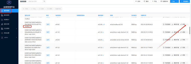

    截图看一下运维管理中这个驱动服务的日志,以及modbus驱动的版本号和driver服务的版本号是什么
  • D 离线
    D 离线
    db
    版本4.2.34
    截图再看下driver服务的版本号,如果这两个都不是最新的,可以升级至最新试一下
