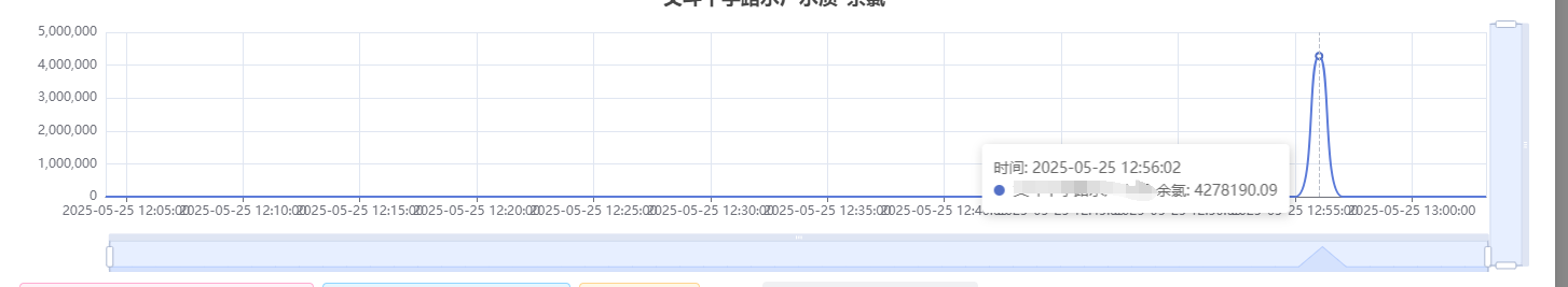

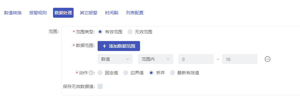

    我设置了有效范围0-10 但是依然记录了超过范围的值 请问如何处理
    配置之后重启驱动了吗?

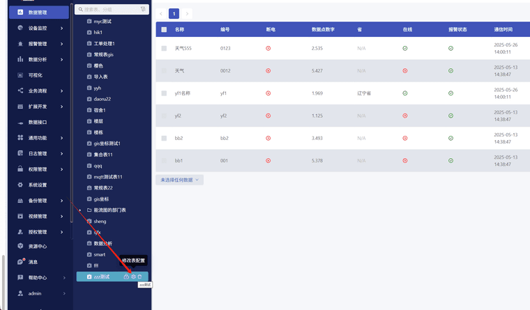

    @Zhang书书 没有 需要重启驱动吗 这个取数规则能在整个设备表统一配置吗

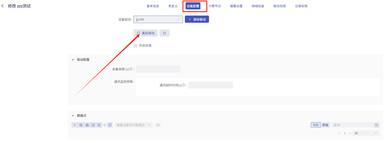

    可以的,在表配置上进行配置,配置后需要点击一下重启驱动
