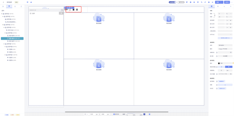

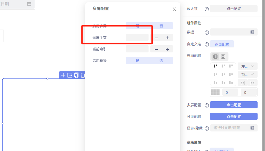

    @核桃酥 这个迭代我知道,我的需求是点击视频布局图标后切换成不同的窗口视图
    你的视频是海康isc吗,如果不是isc的话,你可以在这个地方配置每页个数,通过按钮修改这个地方邦迪给你的画面变量255b4762-39ca-4efd-891e-214a563b63b6-image.png

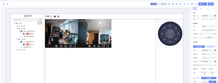

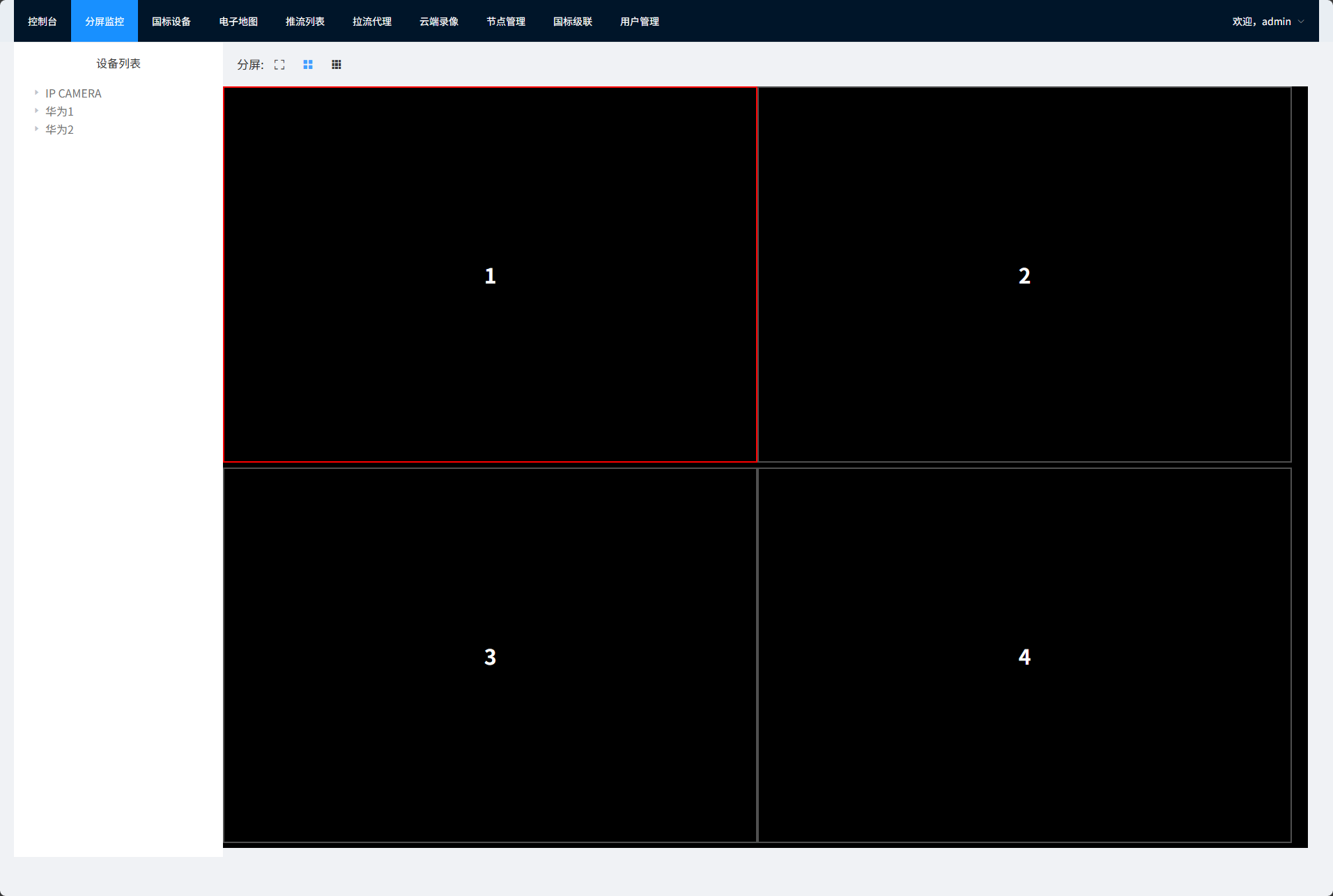

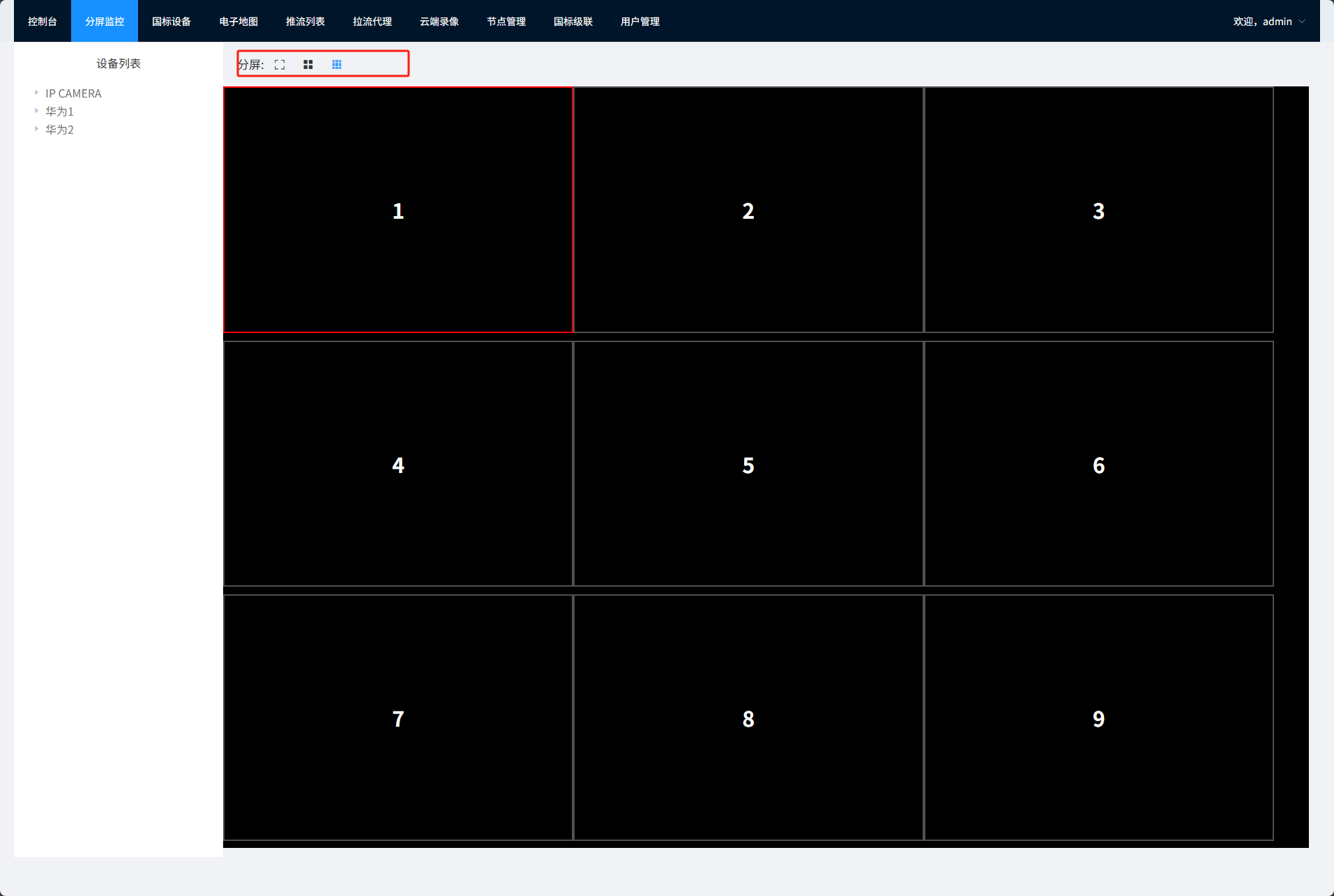

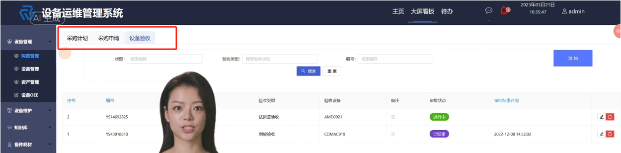

    @核桃酥 如果我想效仿这种点击后切换到不同的固定窗口个数的布局,怎么做,然后能选中某个窗口后点击摄像头能显示其画面567089d5-eff1-4ae6-b7c5-f4499499250d-image.png 53dc398a-b9d1-4798-9dcf-60bfd5b4872b-image.png
    做几个按钮,点就按钮修改画面变量,画面变量绑定迭代的每页个数 目前平台最优展示效果是不超过6个摄像头视频

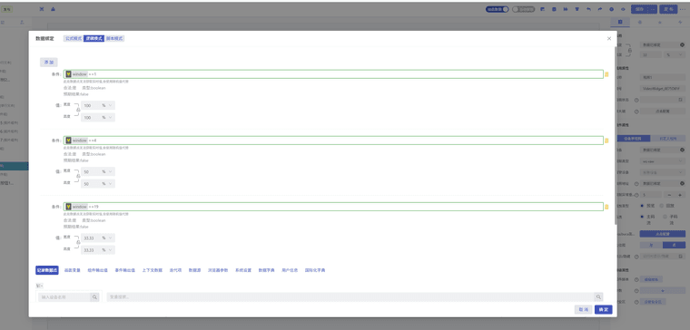

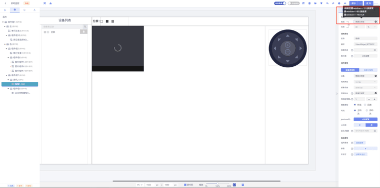

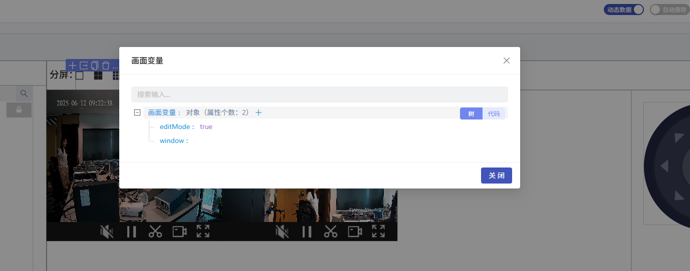

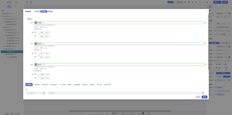

    @核桃酥 我对按钮添加了动作修改画面变量,然后想动态改变视频组件的宽高,这样绑定不知道为什么不生效da63ce65-a227-46e4-aa34-f2a2507a214a-image.png 9646b223-17fc-4328-89f5-39267353d4bc-image.png 0f0e6dd0-ab9c-4bdb-bc04-5056694a2fc6-image.png ec30bd6b-dca1-4115-b1e7-7f186dd8ad83-image.png
    你是在那个地方绑定的?

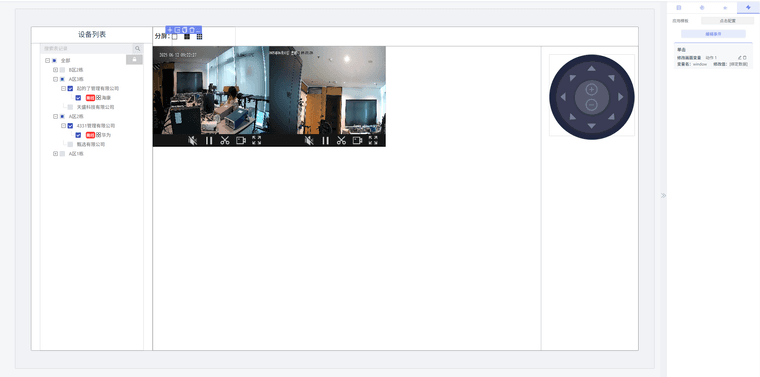

    @核桃酥 758c8b85-5359-4ebc-9128-ebf192c32a4c-image.png a2f70680-e28c-4407-88b8-2424ca7eefe4-image.png

    第一个问题你必须用百分比吗,还是px也可以,建议用固定宽度,第二个问题,使用标签页组件
