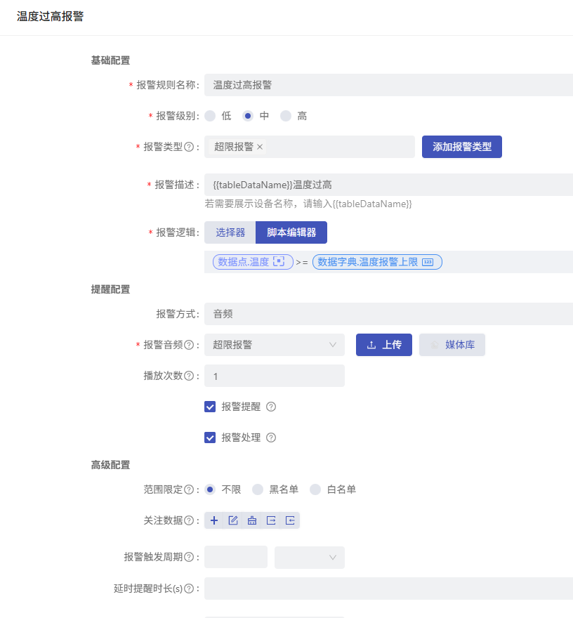

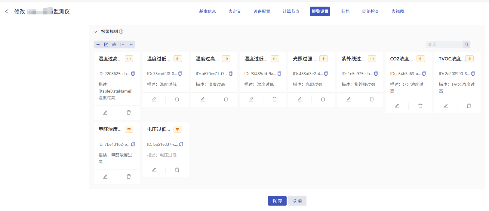

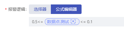

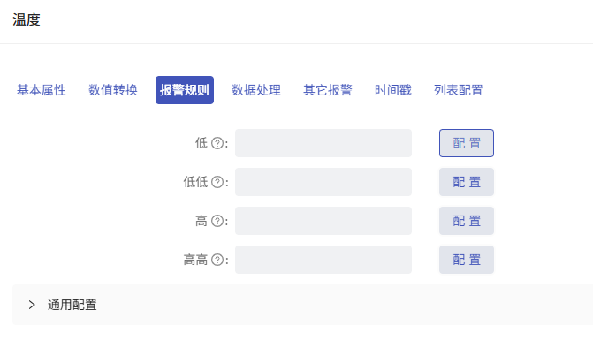

    在数据表上设置了报警规则
    当“温度超过设定值”后,这个设定值是在“数据字典“中配置的,比如设定30度。
    当某个设备的温度 > 30度,期待会触发报警。

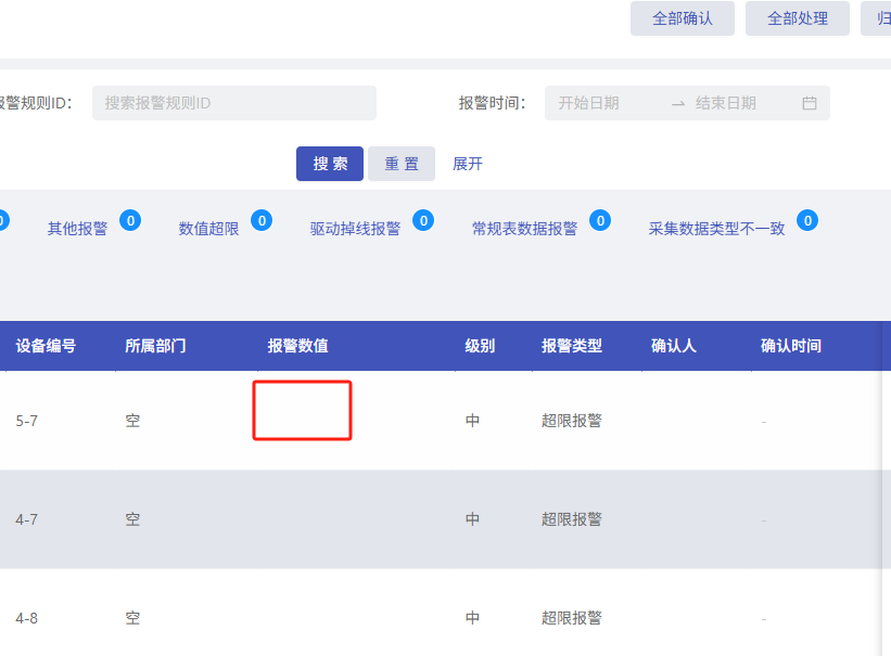

    实际情况是,很多设备都触发报警了,并且每个数据点都触发了报警。可是”报警数值“都是空。
    真正超过30度报警的设备,也看不到报警数值。
    期望是:
    仅超过30度的设备报警,并且显示报警数值。
