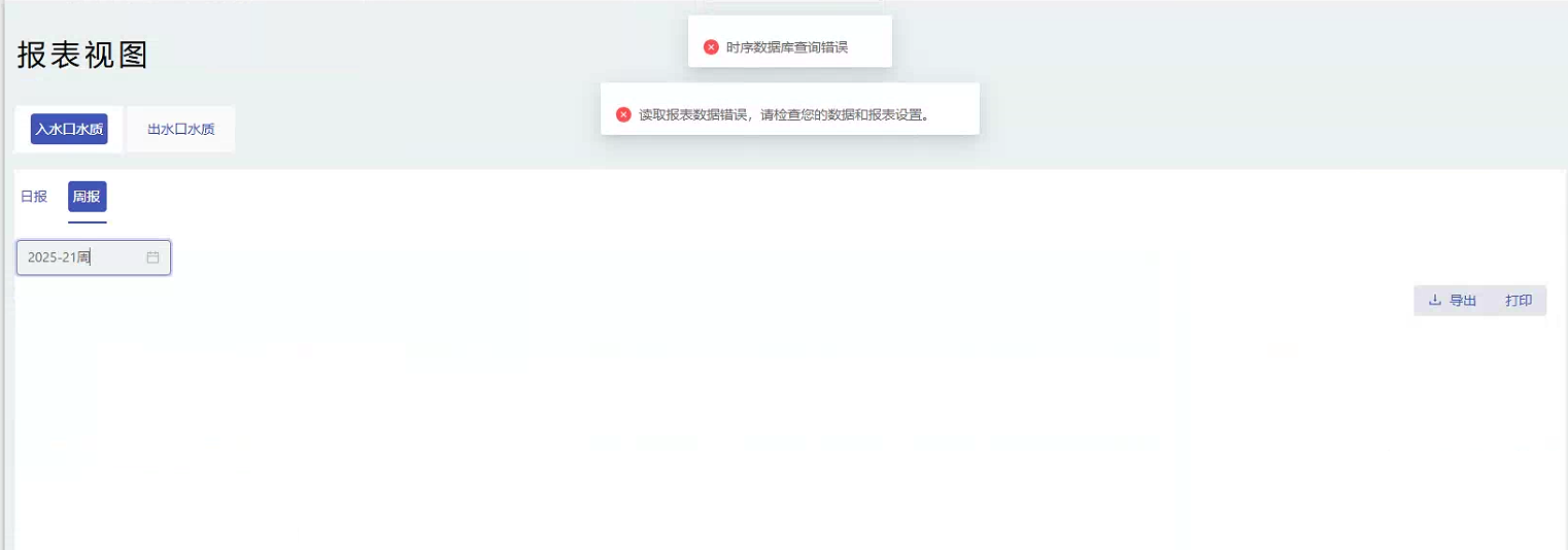

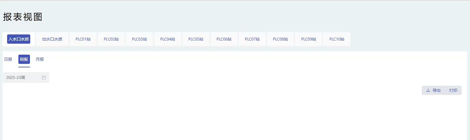

    1.报表组件选择的是报表类型是周报
    2.时间直接绑定的是日期选择器的组件输出值
    3.在预览视图中,切换日期选择器是报错,如下图
    请问如何解决?

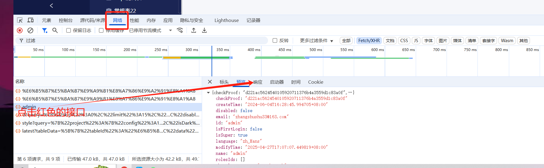

    f12看一下报错的接口的详情,中台上的报表 查询的时候会报错吗

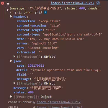

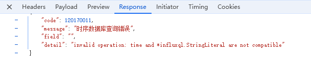

    中台上查询是可以的,报错详情如下:
    回复了Florescence 最后由 编辑
    @Florescence 看一下network中的报错接口

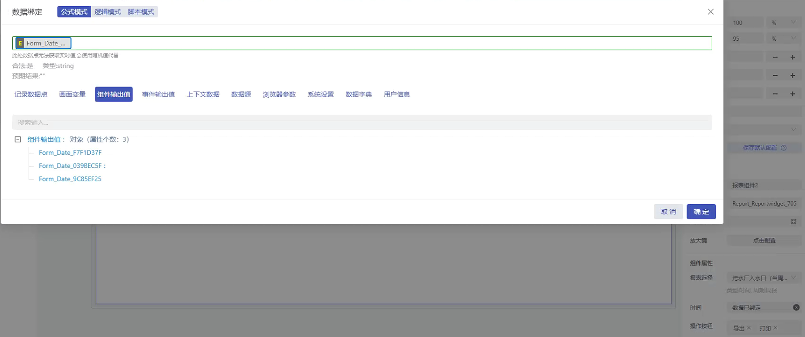

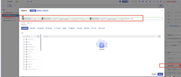

    可视化中,绑定的日期选择器的组件输出值截图我看一下,是单独加了其他的什么字吗
