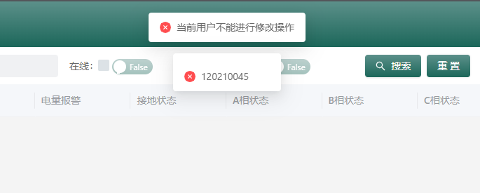

    f03a9ff4-02c9-4e7b-b54e-b37d3d70402b-15b6ea263baba306e395f61e140e439.png 为什么会出现加不上设备的问题呢
  • T 离线
    T 离线
    tt

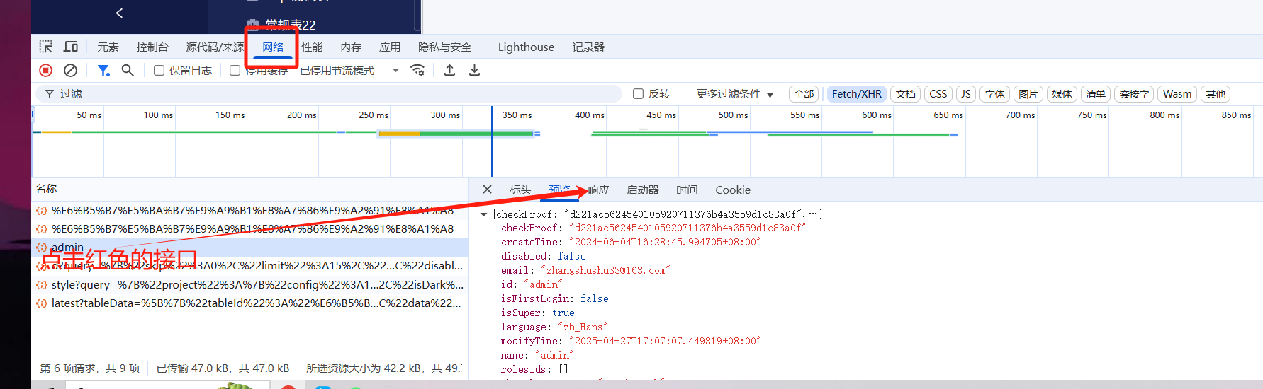

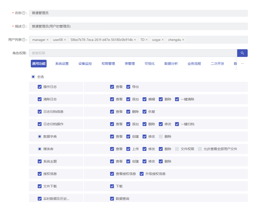

    我的admin 权限的账号 添加设备没问题 但是我的普通权限的账号 加设备就加不上 我看了权限 该给的也给了

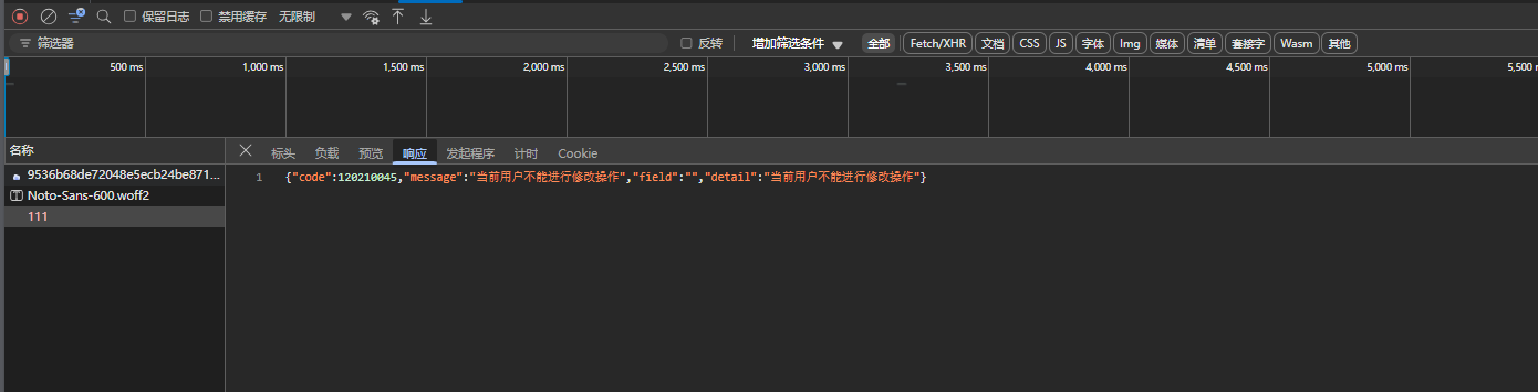

    f12看一下network接口报错信息
    在 中回复了 tt 最后由 编辑
    @tt 这个画面如果涉及到报警或者某张表的话,报警的权限和表的权限也需要给

    还是加不上 为什么呢

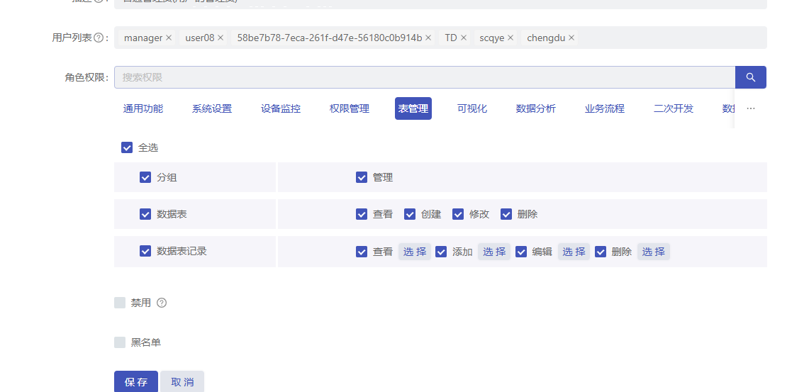

    数据表记录进去选择了吗
  • T 离线
    T 离线
    tt
    6f1ec4439149ea19de751af9c20947e.png 全选了

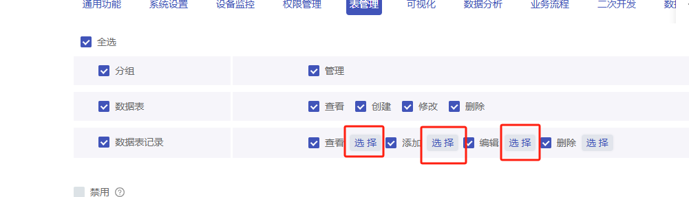

    这三个里面都选择了?
  • T 离线
    T 离线
    tt
    是的 都选了

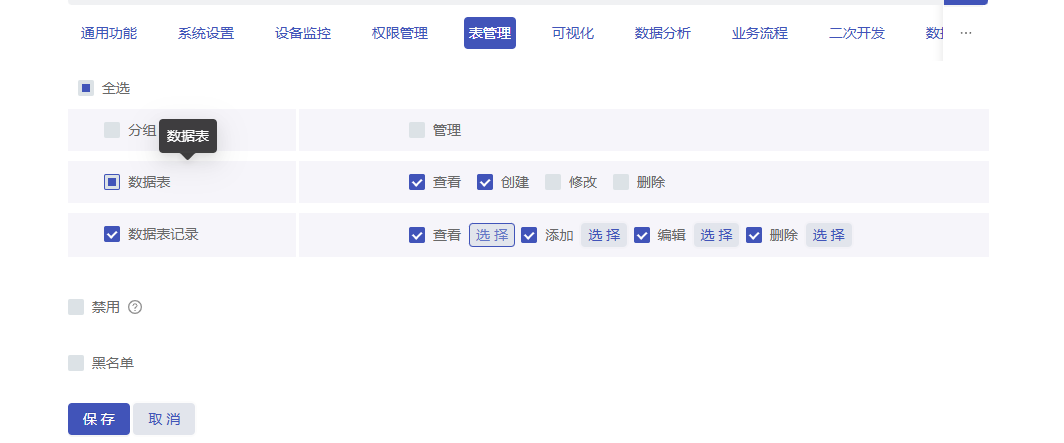

    你好 这个问题解决了吗

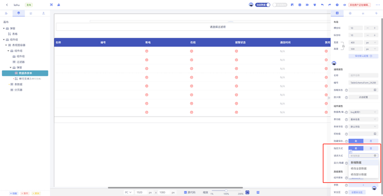

    image.png之前回复 已提bug在处理中
    9a26df6f4b708bdde27351efacb15c7.png表单上配置一下这里 选一下请求方式
  • T 离线
    T 离线
    tt
    image.png为什么我们的不一样呢
    那就选那个新增数据
