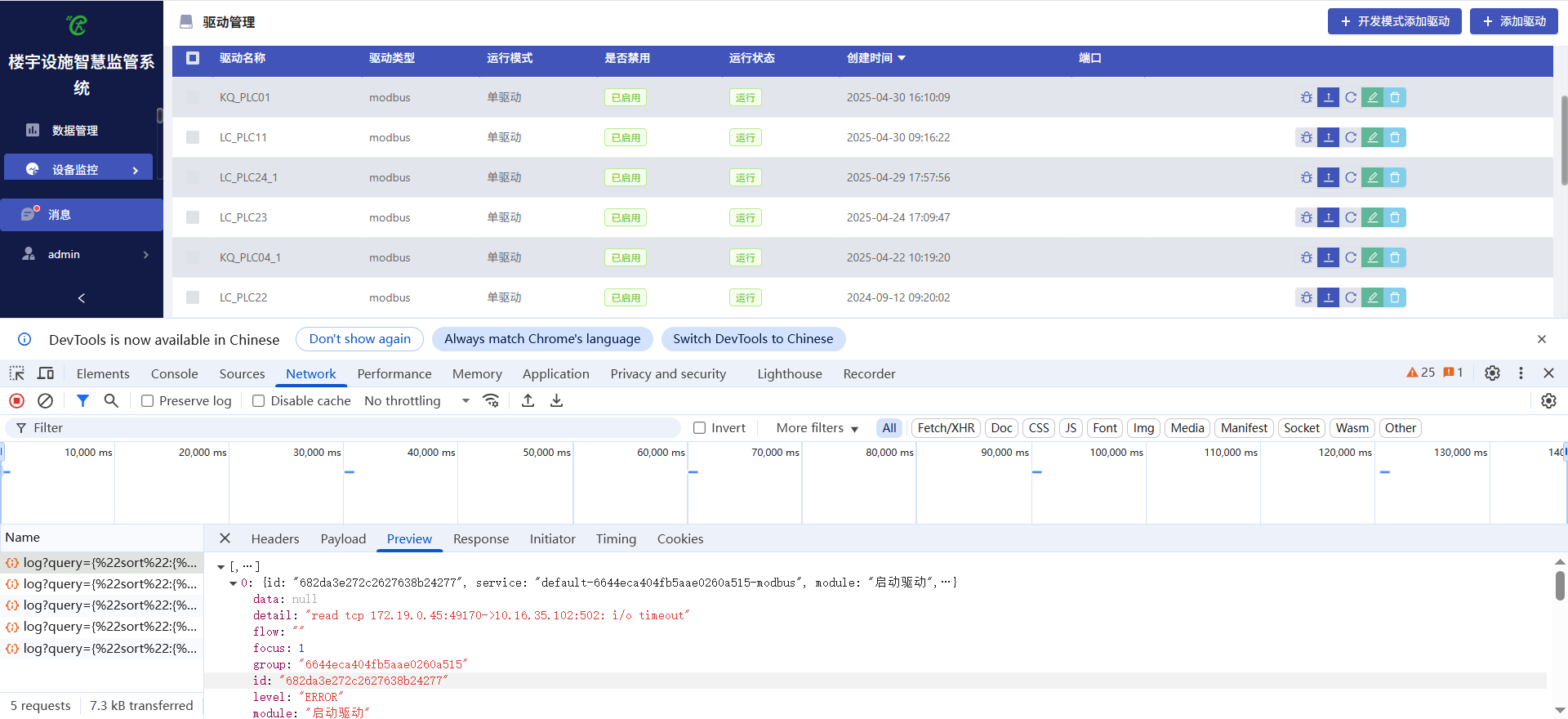

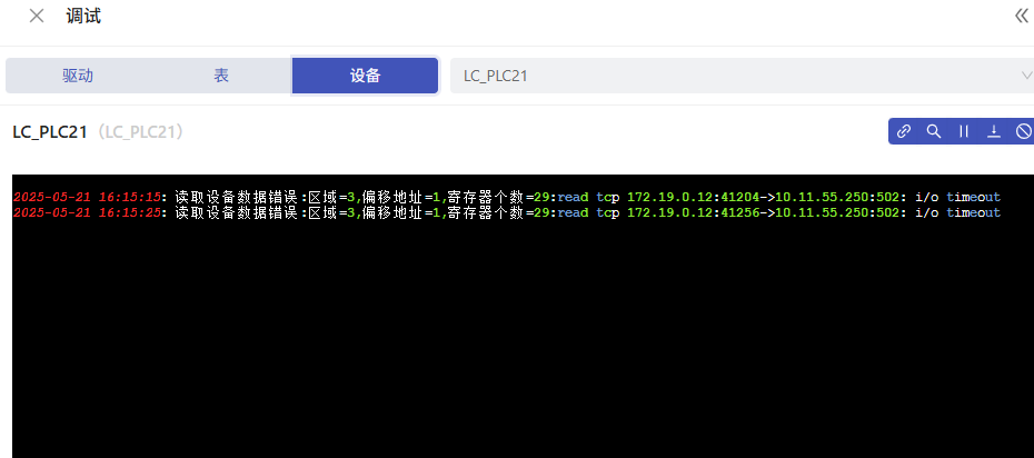

    但是现在就是会掉线 是什么原因 掉线后就一直离线状态
    你可以吧日志倒出来一份,目前推测可能是设备返回慢

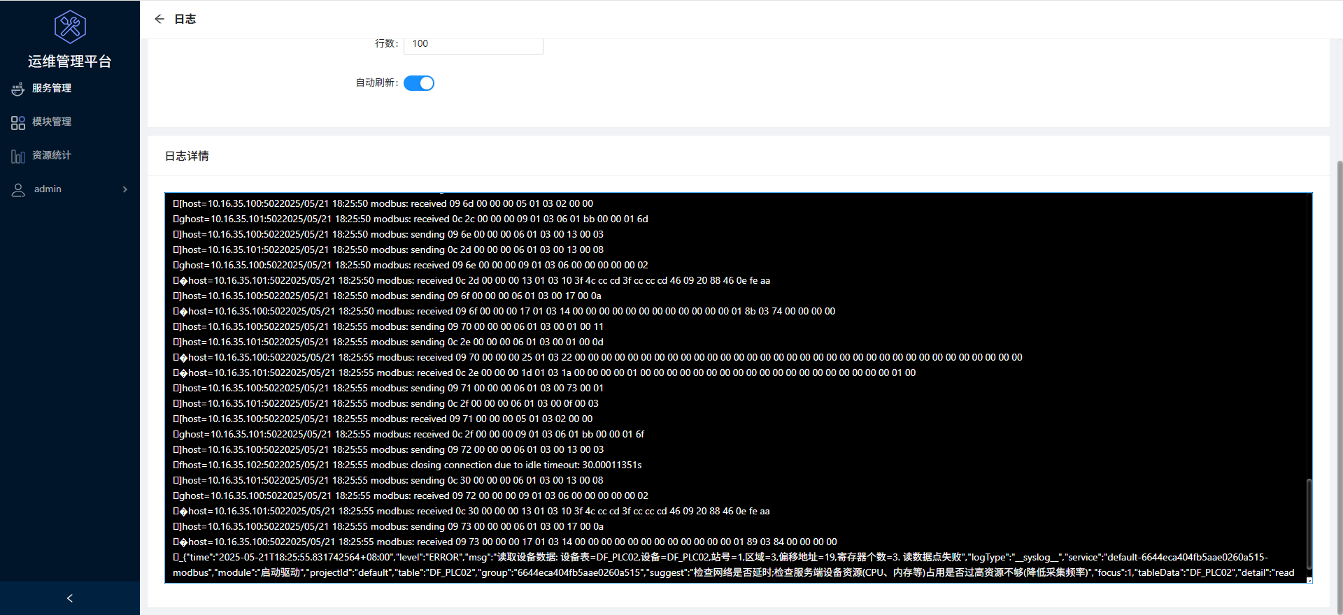

    image.png这个怎么才能导出来呢
    #22

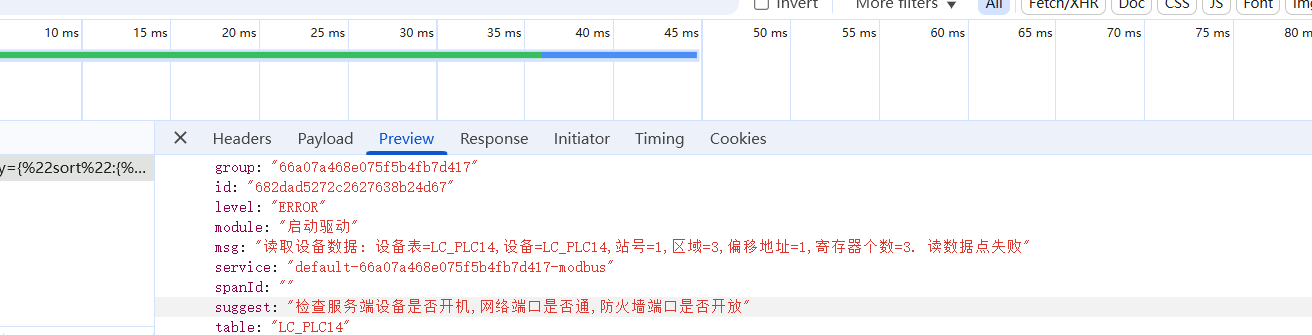

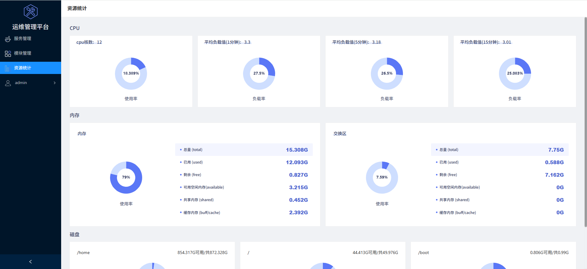

    你在服务器ping modbus服务器看看正常不,目前看你日志也有报错,另外看看服务cpu 内存是否正常
