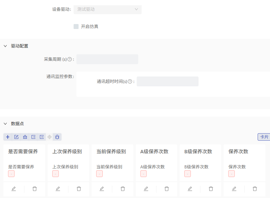

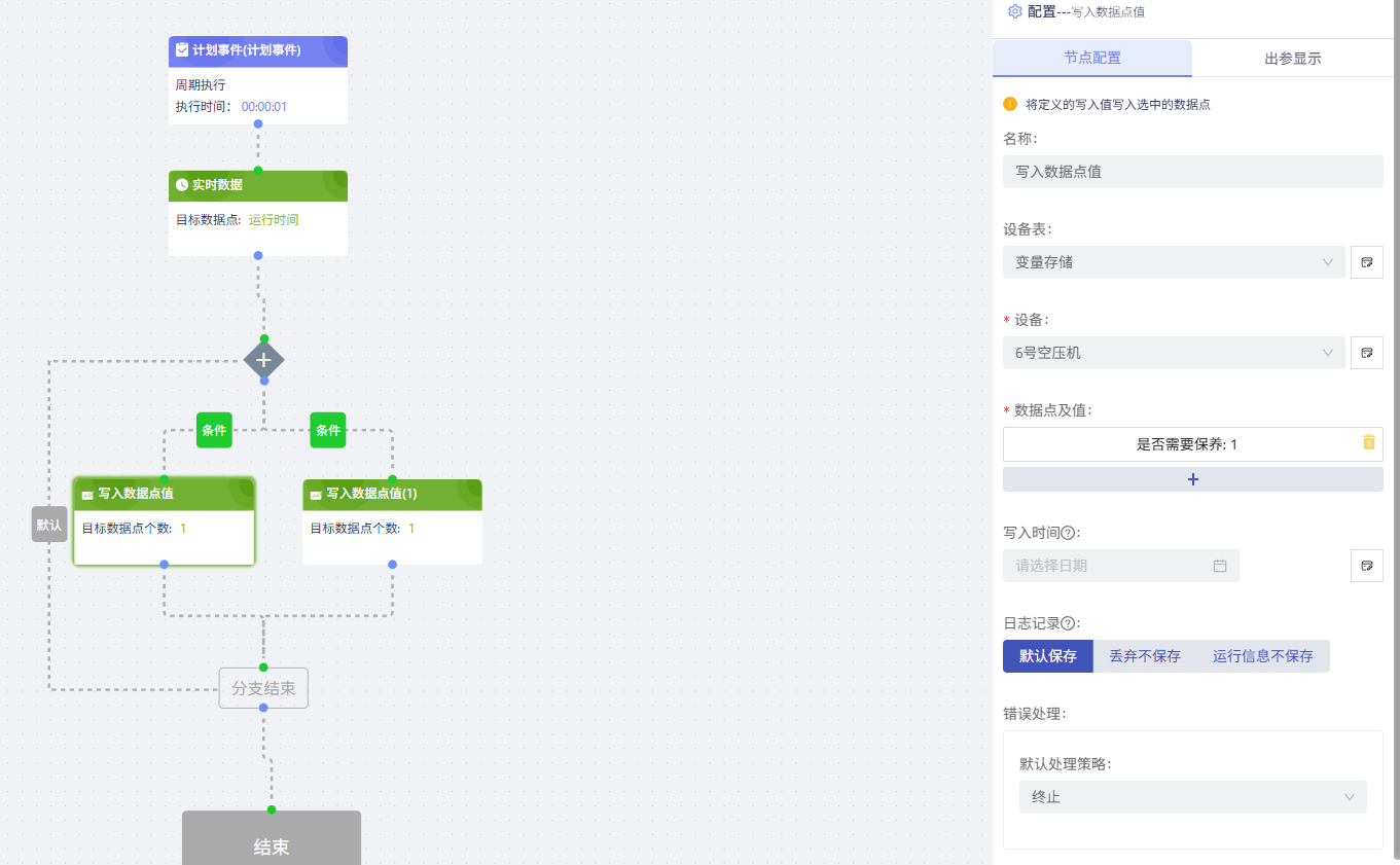

    因为一些功能需要,建了一个设备表,使用表中的数据点作为中间变量写入一些值,不是从设备采集的,而是流程中写入的
    流程中写入数据正常,数据点只有刚写入的短时间才有数值,过会就没有数值了
    流程配置是怎么配置的;数据点是会正常存储的

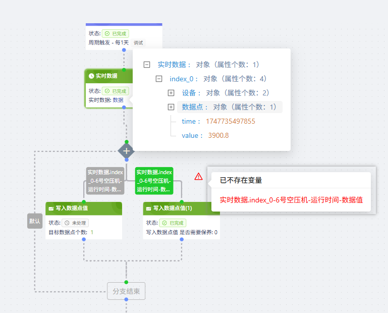

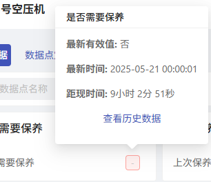

    流程没问题的,调试的话,数值也写进去了image.png,但是不知道什么时候就会没了,最近保养流程触发了,然后发现的都没有数据,会影响到第二次保养流程
    周期是一秒吗?一秒写入一次
    再看下实时数据那,实时数据选的那个数据点也是在正常上数吗

    周期是每天00:00:01执行一次,实时数据正常上数的
    会出现报错,但是数值已经写入数据点了,然后就会这样
