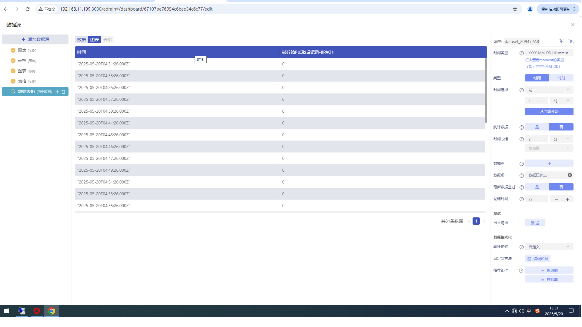

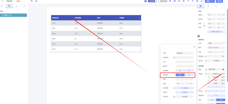

    在数据源这里的排序只能能通过脚本,但是当用表格组件展示这个数据源的时候,表格组件上可以配置升序和降序

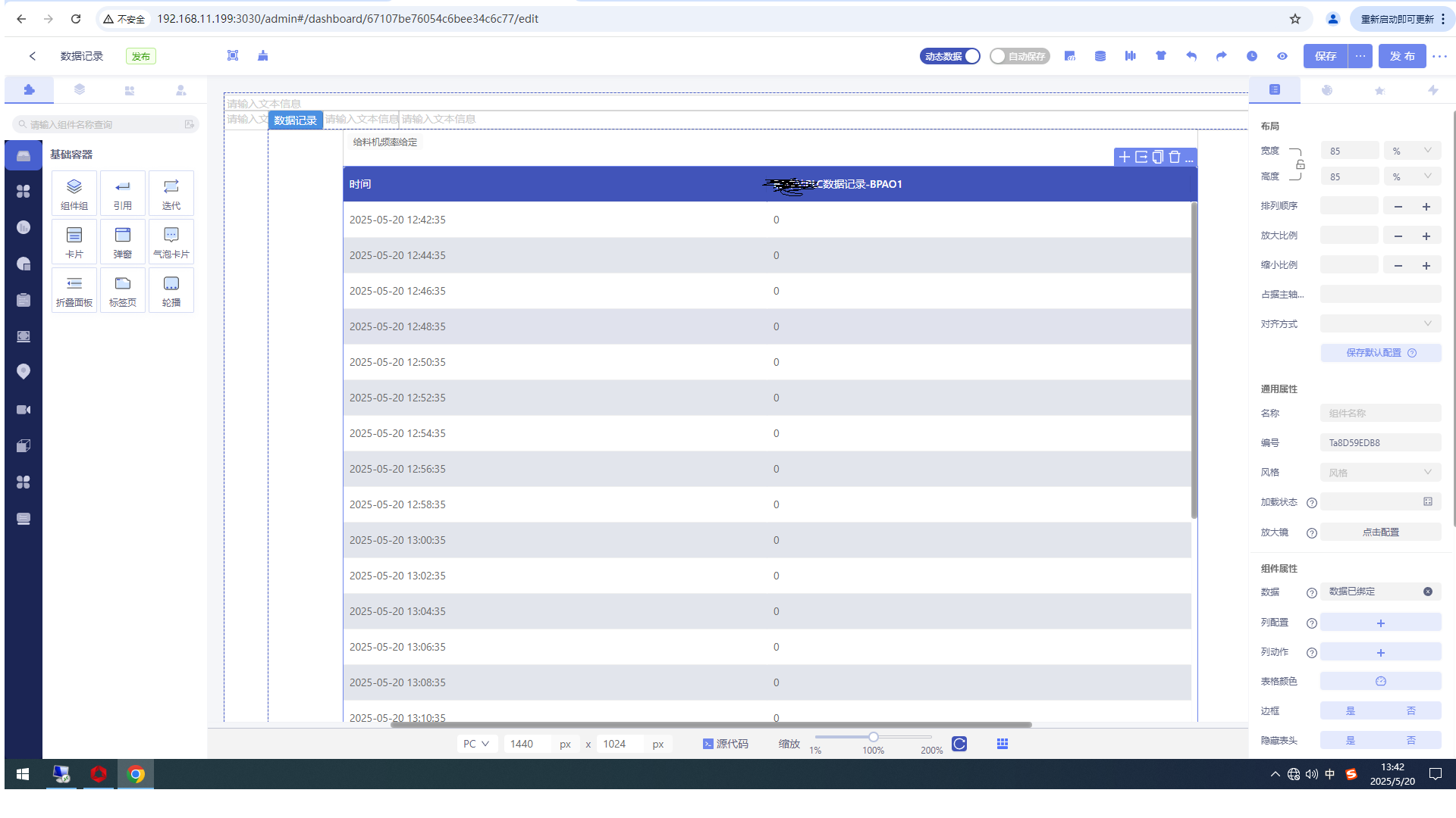

    表格组件,想做成默认倒序,和当前顺序相反,在哪里有设置?
    我没找到,能帮忙找下截个图吗?
    或者数据源这块的脚本能给个例子吗?
    只要能实现这个效果就行
    但不是默认的,需要点一下这个小三角,您看可以吗,如果不想点击,想默认就是排序的状态的话,可以提交一个需求

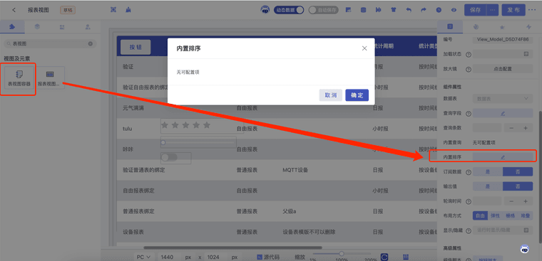

    或者您试试表视图容器组件,表视图可以定义内置的排序
