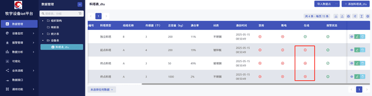

    crazya
    去掉设备的禁用和断电,并重启驱动后,设备在线状态还是无法恢复

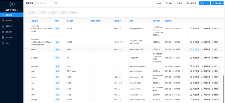

    @Zhang书书 在 设备无法恢复在线状态 中说:
    上数
    可以的
    刷新之后也还是不显示吗,用的什么驱动,再看一下运维管理中online服务是什么版本的

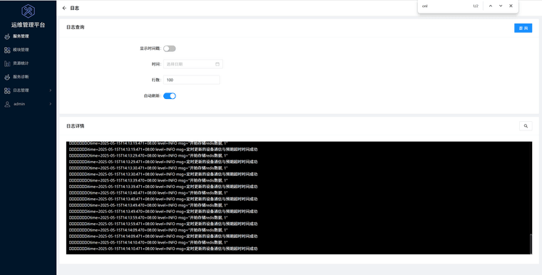

    @Zhang书书
    刷新也没有用,驱动是g340t
    截图看一下online服务的日志

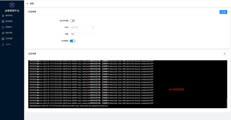

    @Zhang书书
    online服务看着是正常的,再截图看下ws-data和task服务日志

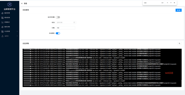

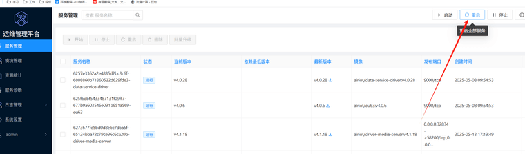

    @Zhang书书
    编写 最后由 Zhang书书 编辑
    是升级core了吗,需要重启整个平台,运维管理最上面有个重启按钮
    crazyaC 1 条回复 最后回复
  • crazyaC 离线
    crazyaC 离线
    crazya
    回复了Zhang书书 最后由 编辑
    @Zhang书书 嗯,恢复正常了
