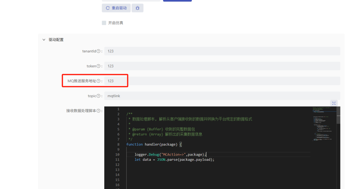

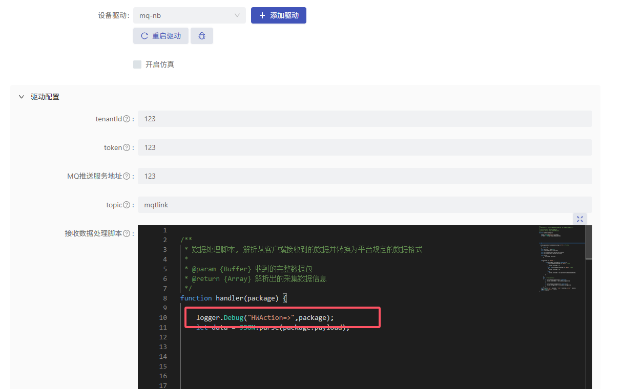

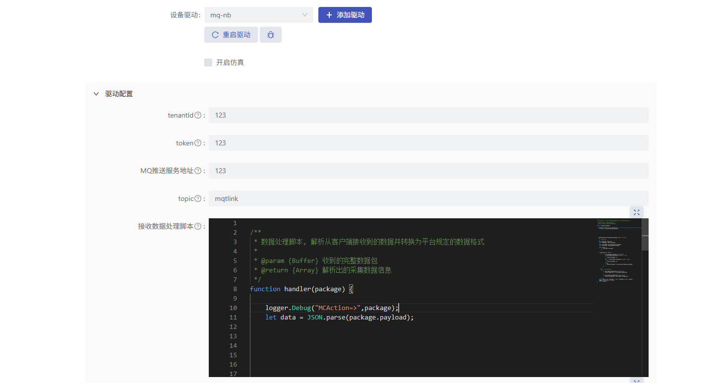

    @Zhang书书 两张表的配置几乎一摸一样,只有脚本里的logger输出加了区分标记。
    ![6a172065-afde-41f6-8451-f01137373c3f-image.png]
    这种情况同样出现在两种设备同时使用同一个tcpserver驱动服务下。本质问题还是一样的。
    同一个驱动服务应用在不同的设备(表)时,同一个消息数据只能被一种设备(设备的脚本)使用(如果每次同一个消息数据被分发到同一个驱动服务下所有设备(设备脚本)中是满足的我的使用的,但是现在不是),最重要的这个数据的使用是混乱的,即有时候这个设备消费有时候另一个设备消费。
