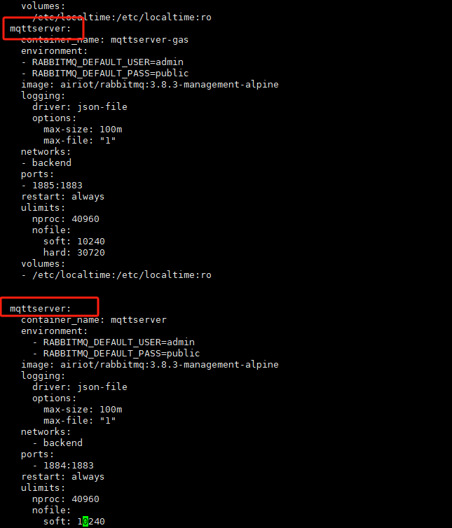

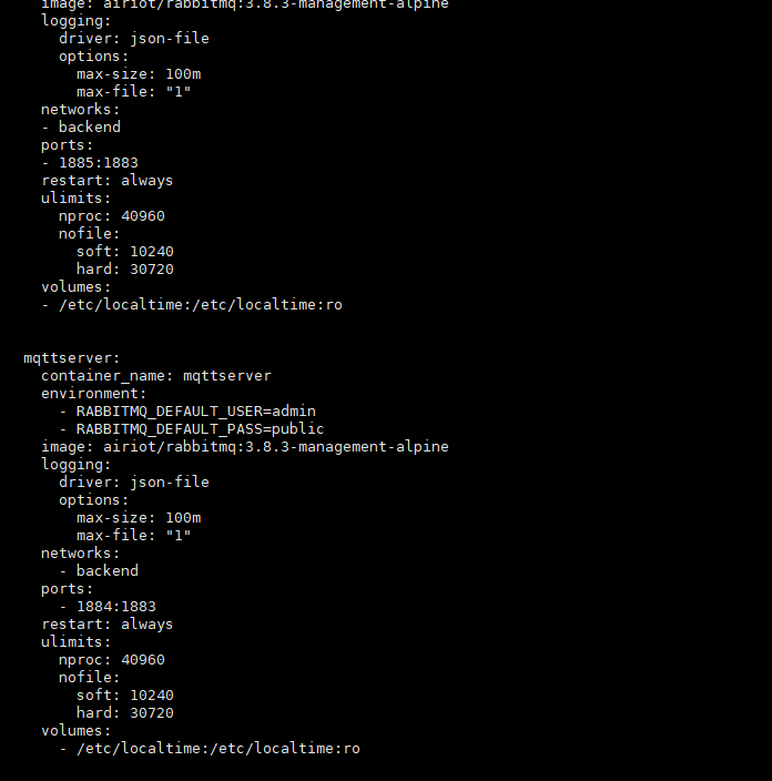

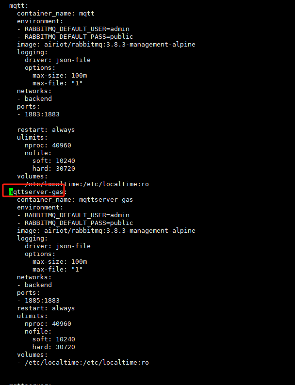

只是复制了这一部分代码吗,没有复制一整个mosquitto文件是吗? 我看您上面发的截图是这个文件里面有两段mqttserver
我不是在windows环境哦 是linux环境
对的 有两个mqttserver 1884是另一个项目的

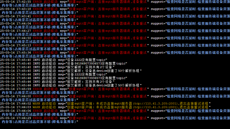

但是1885现在没起的来 把1884去掉了1855就起来了 但是也还是有问题 mqttbox能连接上 我们的硬件也连接不上 平台客户端的调试就出现了 这个错误 但是我看在流程里该发的消息还是发出来了的
这个问题该怎么解决呢

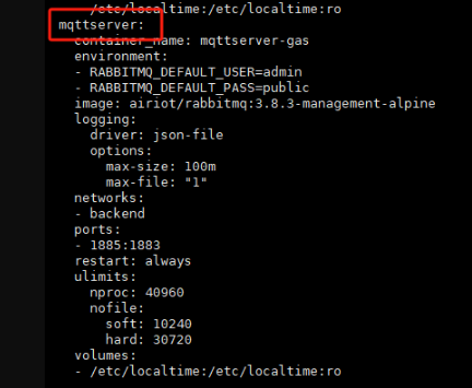

这个位置的两个mqttserver不能重名,把其中的一个改一下名试试

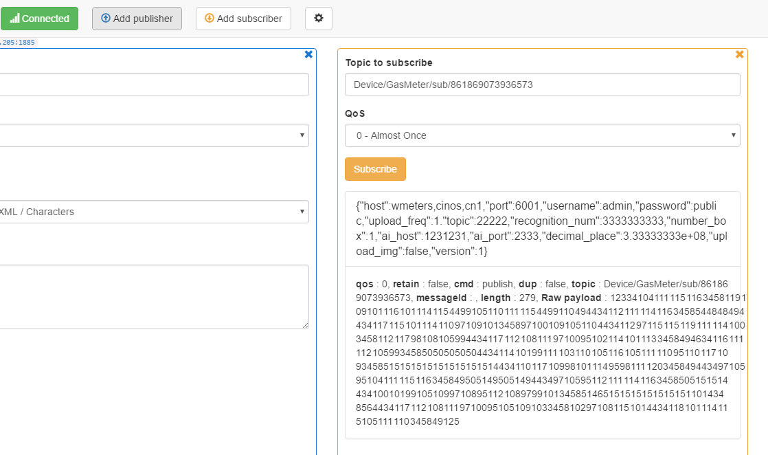

还是一样的 不过现在两个都能同时连上了 只不过1885还是出现板子连接不上但是mqttbox能连接上 就是这个-gas这个
这个是什么原因造成的呢

您说的板子连接不上是什么意思,这两个服务器,mqttbox都能连接上并且可以收到数据是吗?

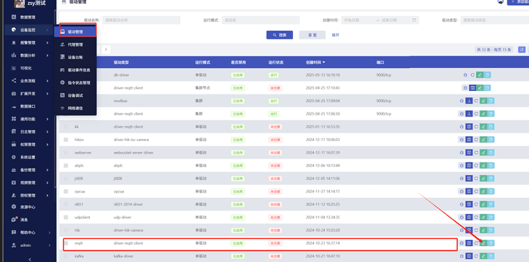

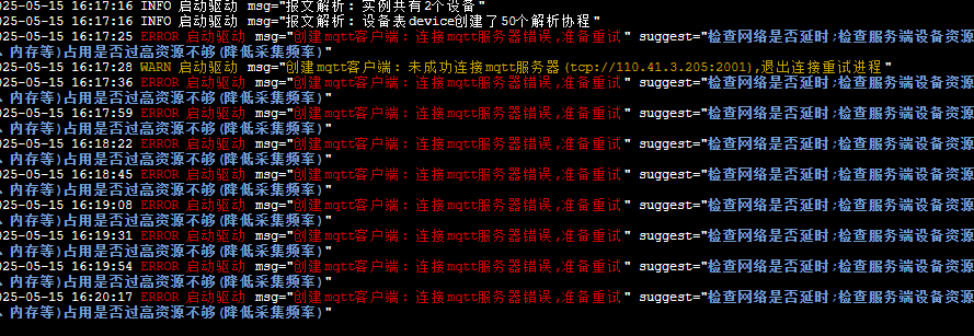

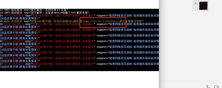

对的 但是我们的硬件设备连接不上这个mqtt服务器 而且我用平台的mqtt客户端驱动链接也报错 @Zhang书书

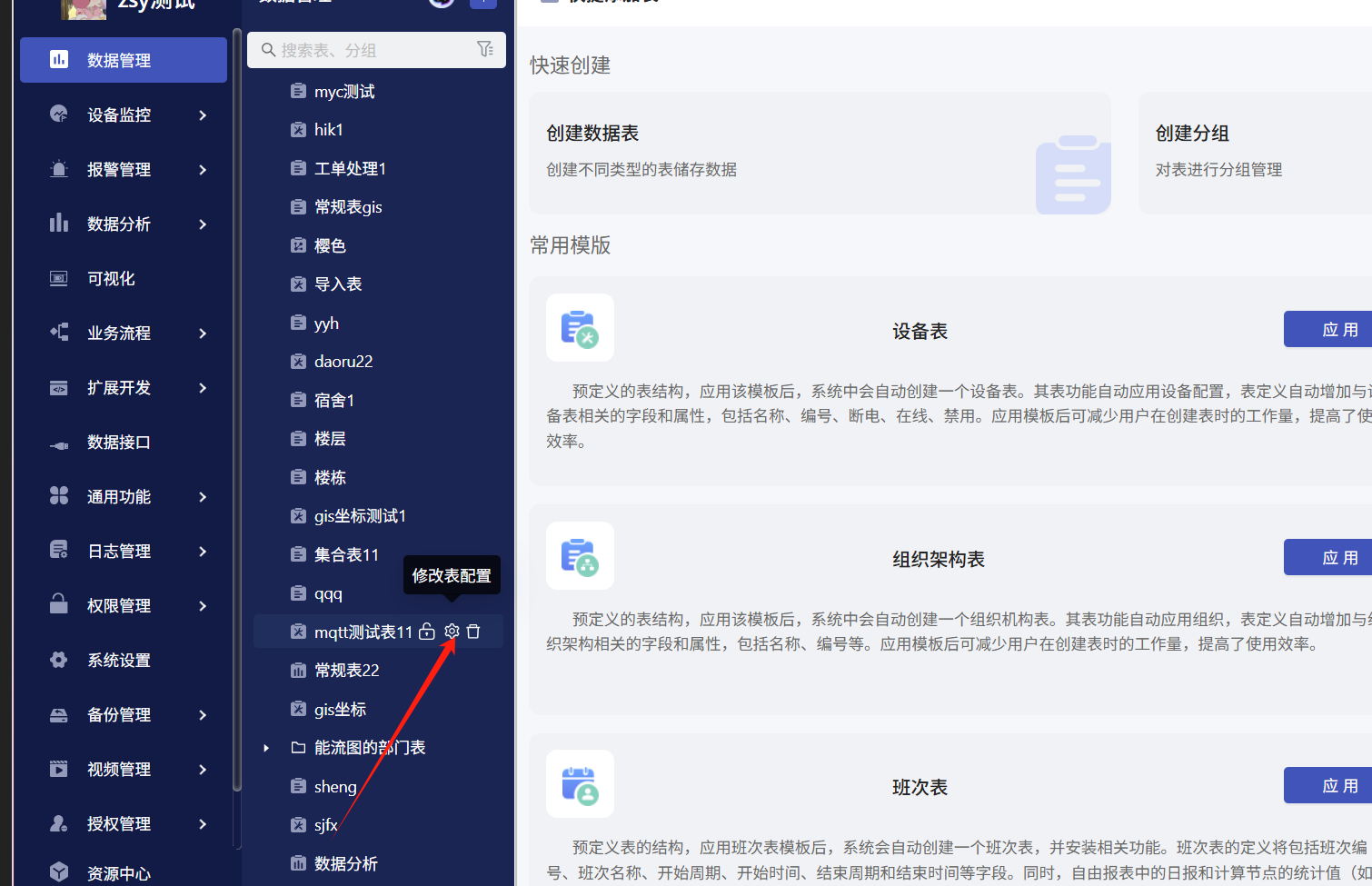

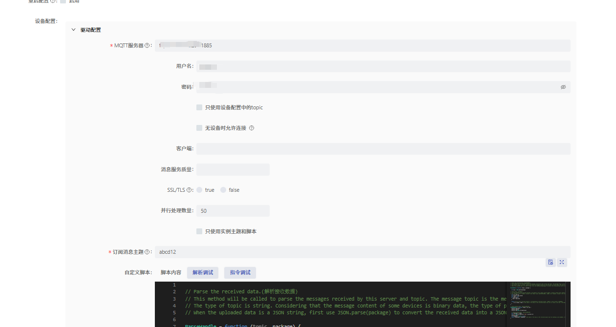

截图看一下这个报错的这个驱动的配置是如何填写的

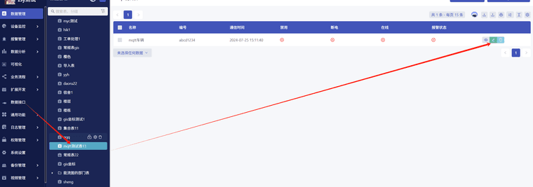

但是我看你这个日志里面连接的是这个端口号,设备配置里是不是有这个配置

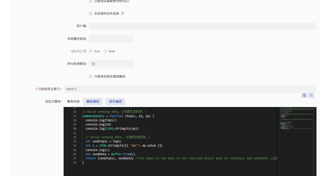

我没看到2001的端口的配置了呢 还有其他地方可能配吗
这三个位置都看一下
