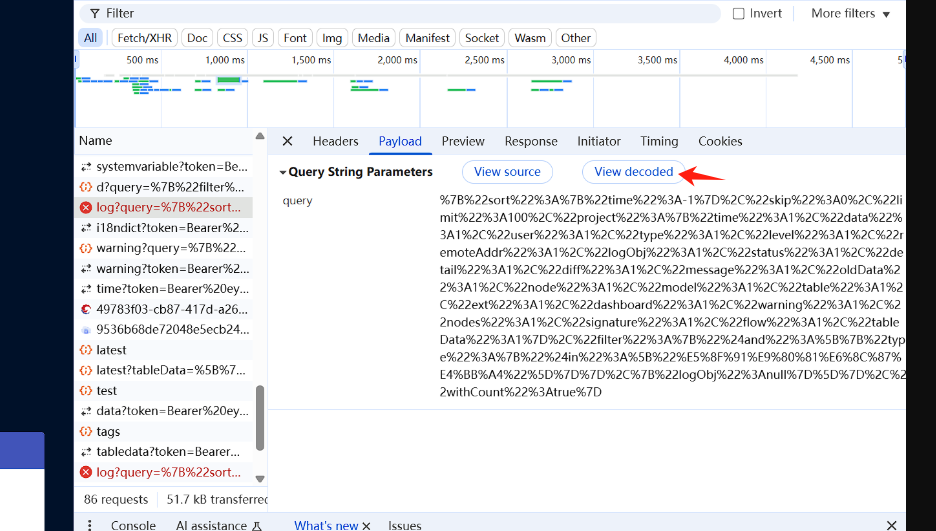

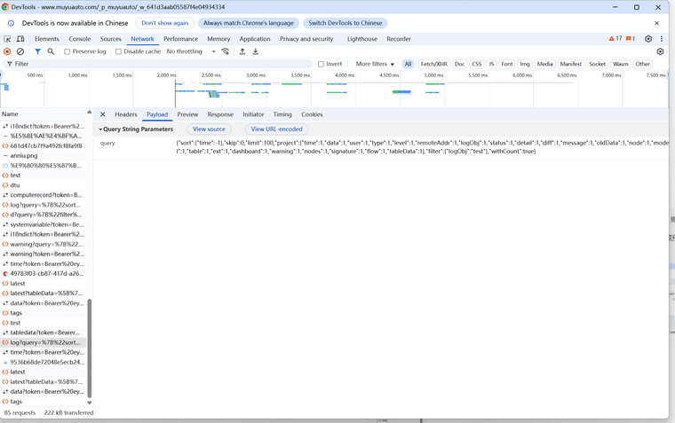

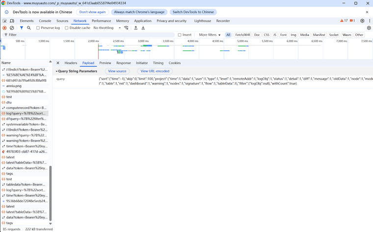

    你的报警对象你写的是什么?传参看是null
    crazyaC 2 条回复 最后回复
  • crazyaC 离线
    crazyaC 离线
    crazya
    回复了核桃酥 最后由 编辑
    @核桃酥
  • crazyaC 离线
    crazyaC 离线
    crazya
    回复了核桃酥 最后由 编辑
    @核桃酥

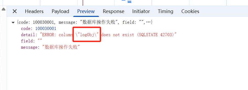

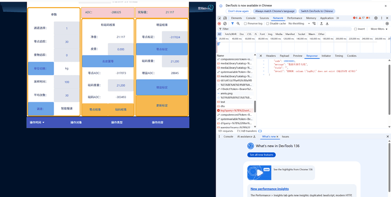

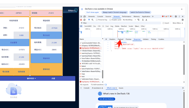

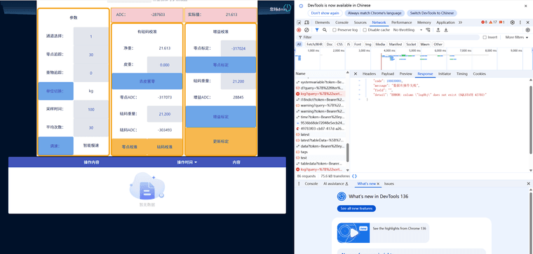

    这个报错的意思是logObj字段不存在,我去数据库里找了一下,确实不存在

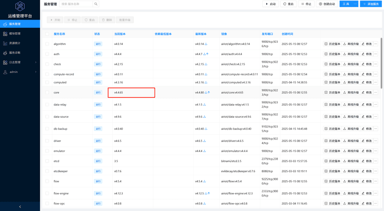

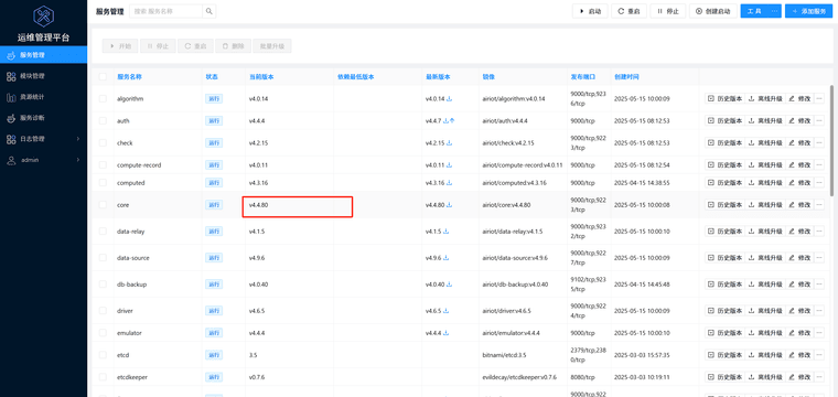

    更新core服务4.4.83

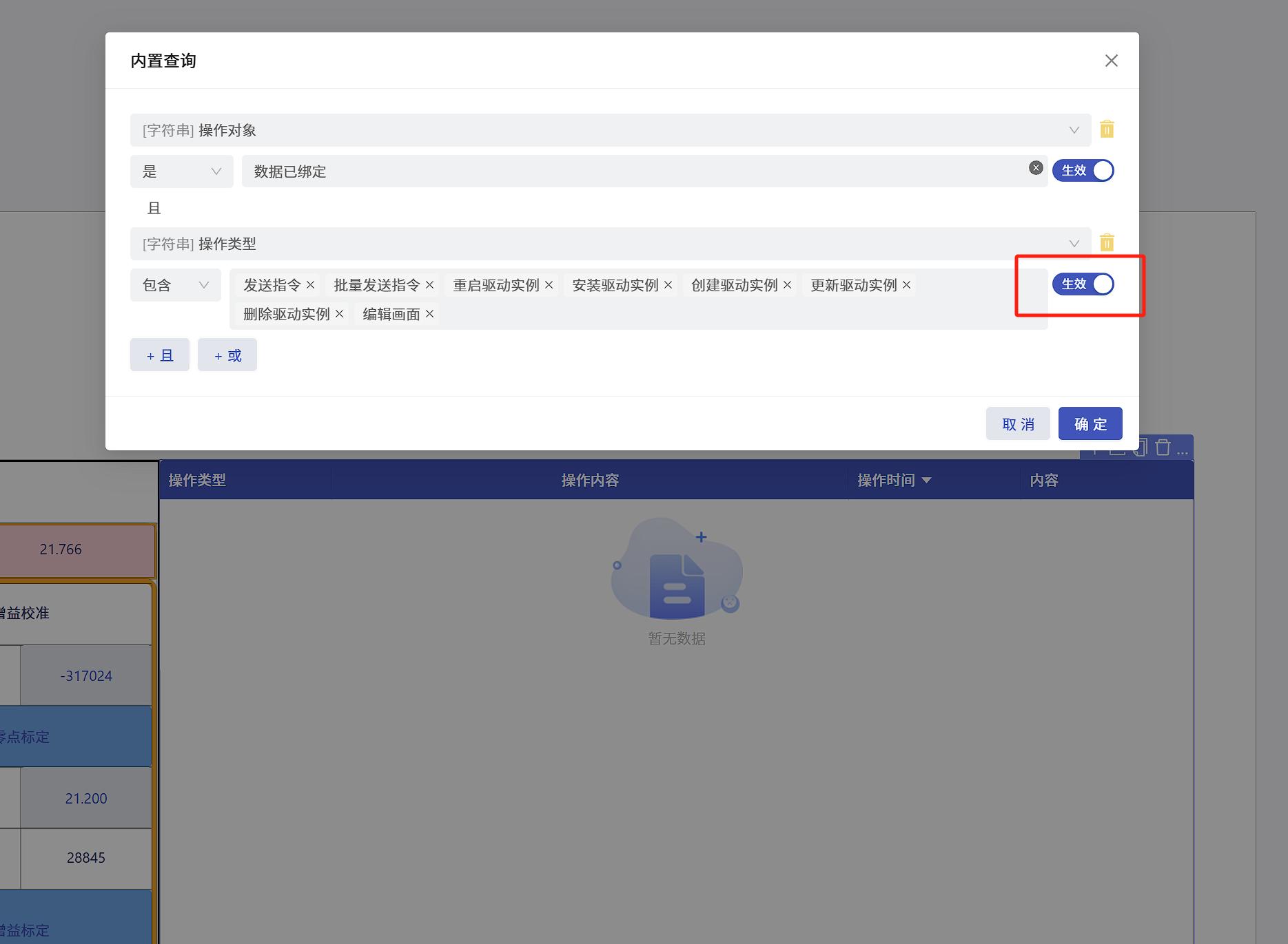

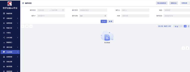

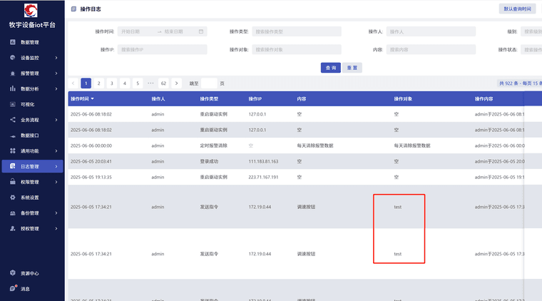

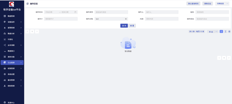

    @核桃酥 更新了之后,查询不报错了,但是加上操作类型的查询条件之后,就查不到数据了
    在日志列表中是否有满足的条件?查询条件只有操作对象的时候是可以查询到吗?
    crazyaC 1 条回复 最后回复
  • crazyaC 离线
    crazyaC 离线
    crazya
    回复了核桃酥 最后由 crazya 编辑

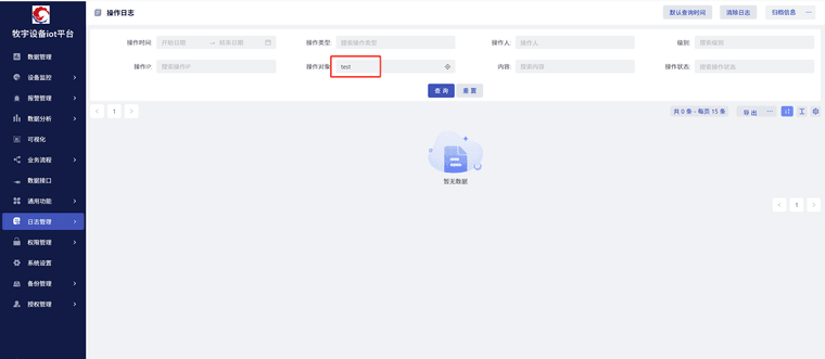

    @核桃酥 是的,日志列表有满足条件的数据。查询条件只有操作对象时可以查询到数据
    加上操作类型的条件就查不到数据

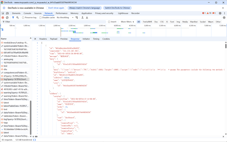

    把查不到的接口的请求参数发我一下 还有接口返回
    crazyaC 1 条回复 最后回复
  • crazyaC 离线
    crazyaC 离线
    crazya
    回复了核桃酥 最后由 编辑

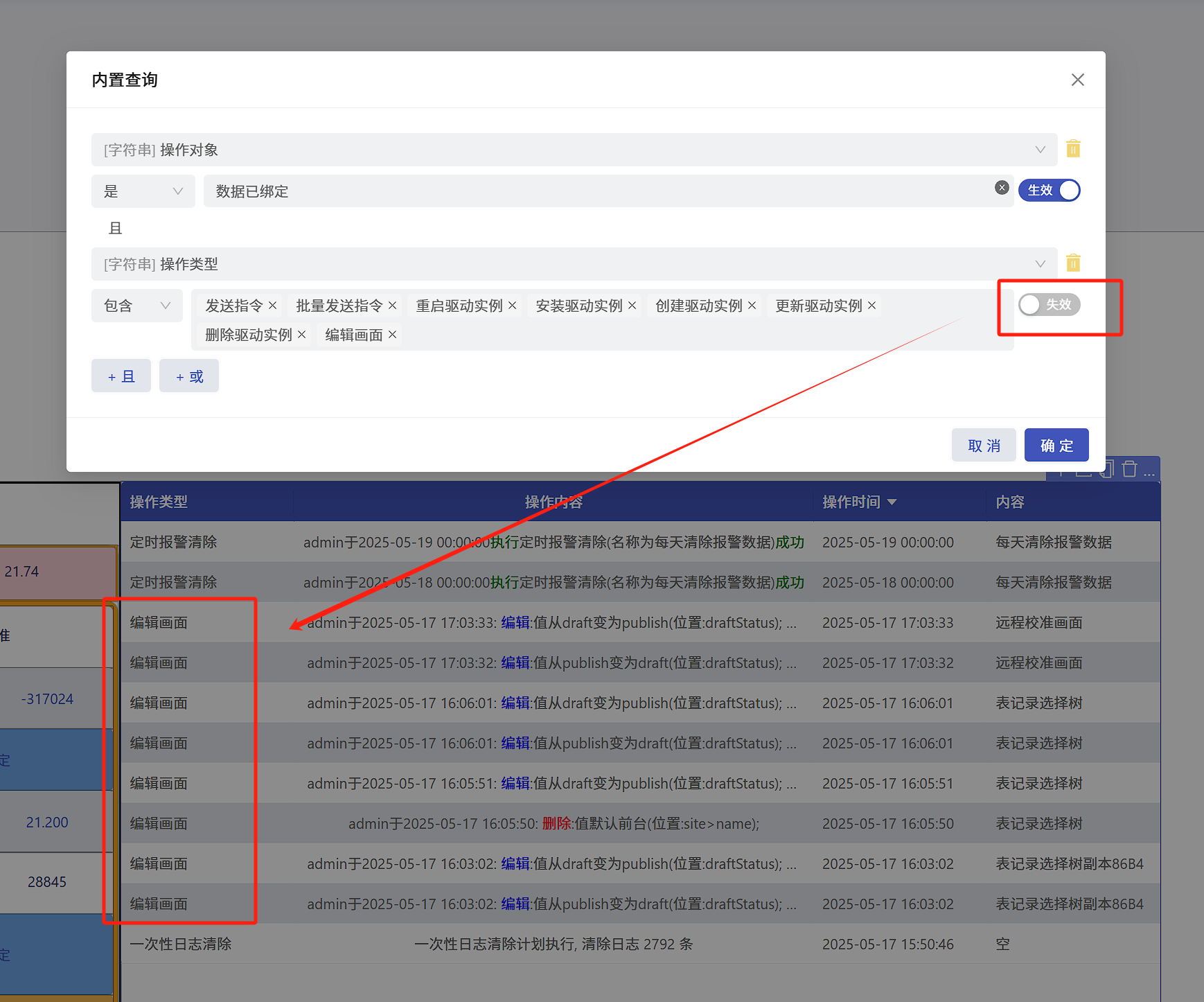

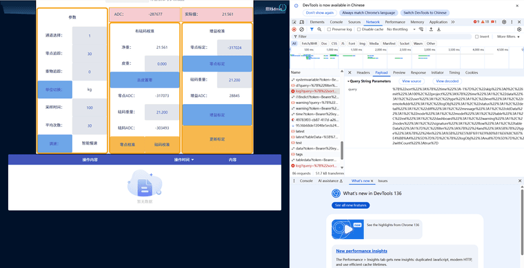

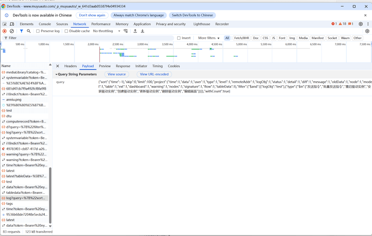

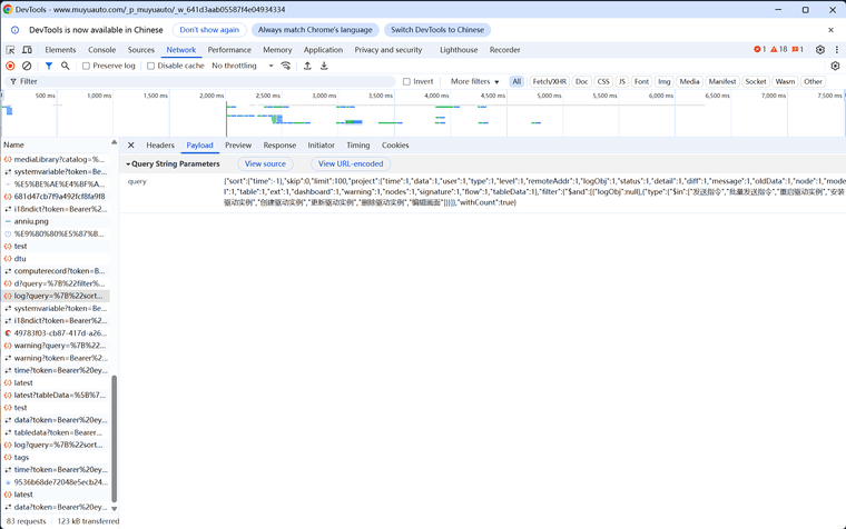

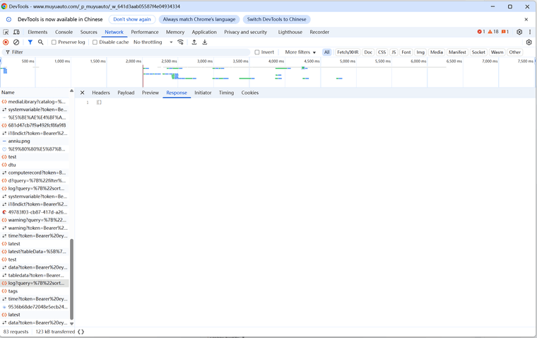

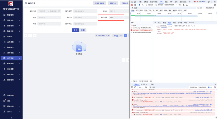

    @核桃酥 接口发送了两次请求,第一次查到了,第二次没有查到
    #21
    只传操作对象的查询条件的传参方便截图看看
