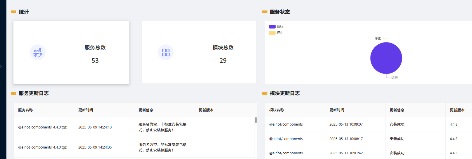

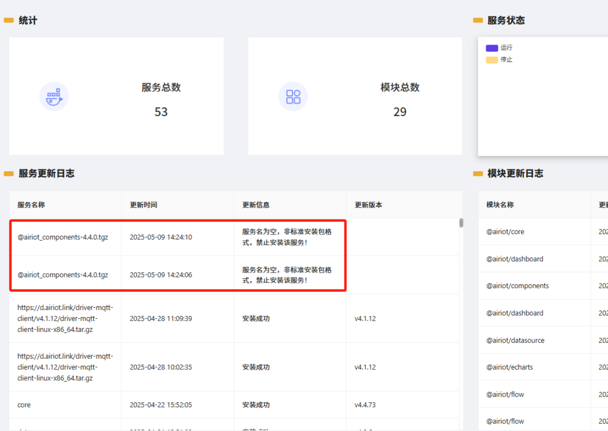

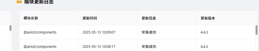

    但是好像我下的是模块 报错的那个是服务 但是airiot_components 没搜到这个的包 是不一样吗?
    如何重新上传的,在这个更新日志这里没有看到最新的,刷新一下看看有没有刚刚更新的日志信息

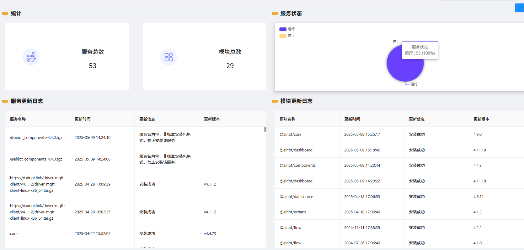

    image.png 这个就是吧

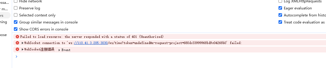

    不行 登录不了

    上周更新了一下依赖 当时没什么影响 照样能进
  • T 离线
    T 离线
    tt
    #22
    https://qa.airiot.tech/topic/1976/更新服务后在编辑页面点击数据表表单导致页面崩溃?_=1747115386375 您看一下这个帖子 上周做的操作是这些
