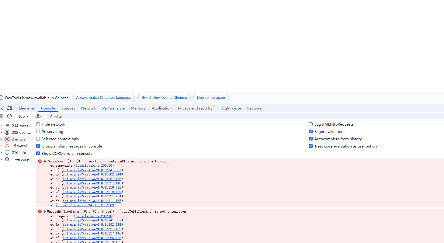

    更新了airiot/dashboard服务和他对应的依赖服务

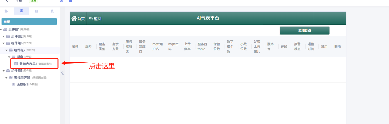

    现在在编辑页面 点击
    页面直接白屏

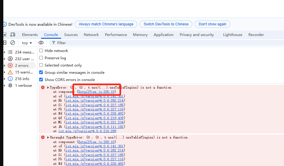

    f12检查为
    这个报错

    更新一下这个
    https://d.airiot.link/front/@airiot/dashboard/@airiot_dashboard-4.11.19.tgz

    更新了 还是一样
    你core模块版本太低,我给你更新了现在可以了

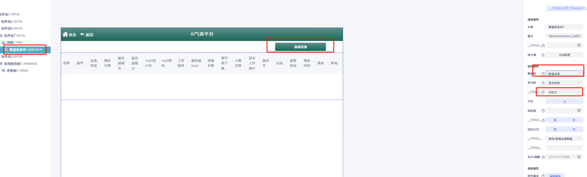

    好的 解决了 但是我还有一个问题 就是
    image.png 为什么字段显示配置还是没有呢 是我操作问题吗 我有一段时间没加页面了 是不是哪里弄错了
    需要把弹窗先打开

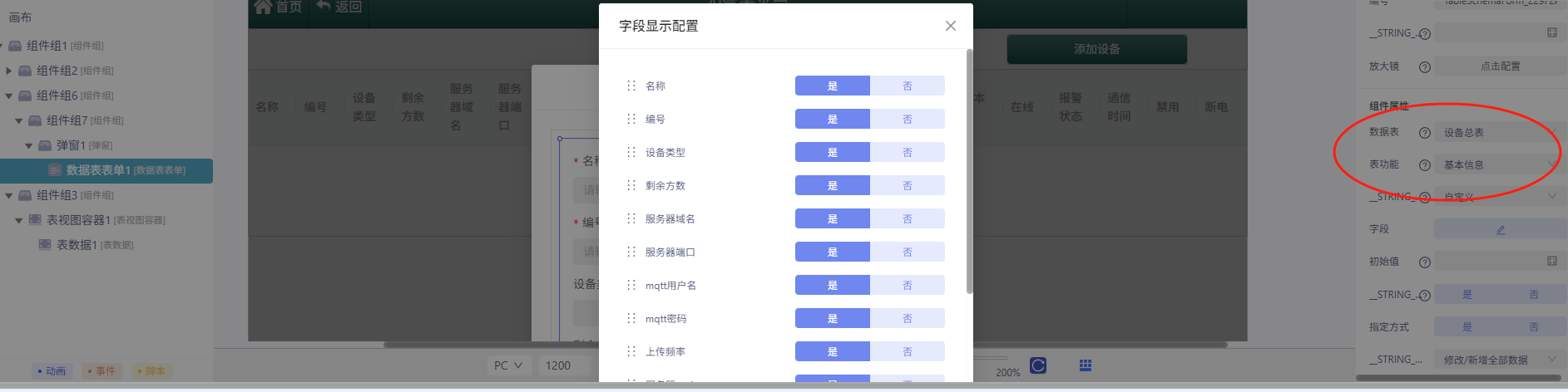

    什么意思 打开也没有呢
    image.png你把表重新选一下 自定义也切换一下

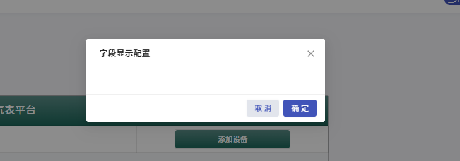

    奇怪 我换了也还是没有 你怎么弄出来的呢 。。。。
  • T 离线
    T 离线
    tt
    哦哦 我知道了 必须要打开弹窗再换一次 没事了 麻烦你了
