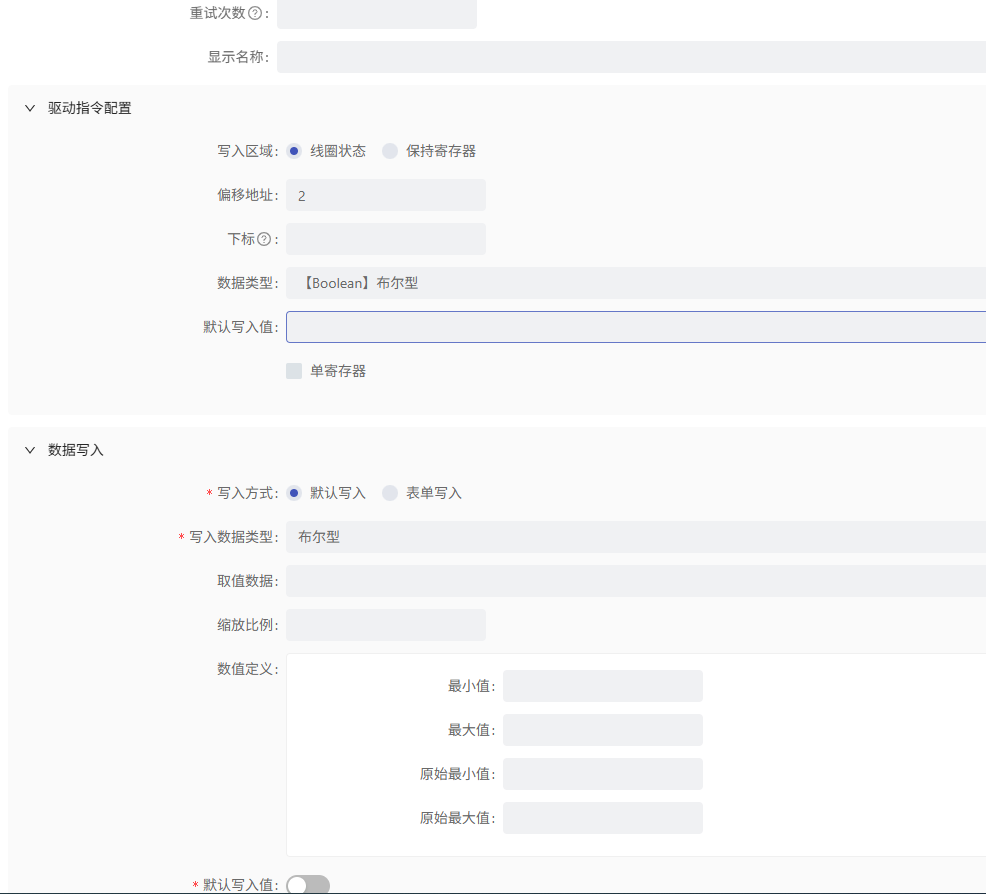

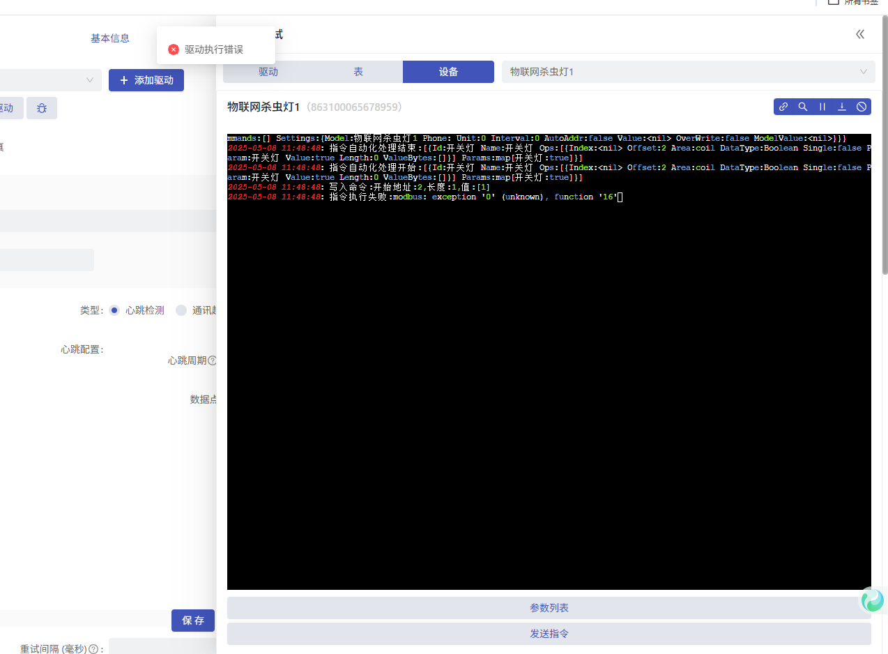

    G340驱动下发写线圈指令报错
    指令配置
    实际需要发送的指令
    开:64 05 00 02 FF 00 24 0F
    关: 64 05 00 02 00 00 65 FF
    yunmoo
    已经可以了 需要勾选单寄存器

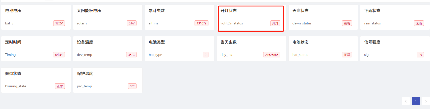

    还有一个问题,在指令下发成功以后要更改某个数据点的数据如何设置?
    在 中回复了 yunmoo 最后由 编辑
    @yunmoo 想在画面上更改数据点的数据还是在中台设备表的数据点上更改
    yunmoo
    中台数据表,发送关灯指令以后这个数据点更改为关灯
    现在这个数据点的数据是如何上数的,驱动读取上来的吗
