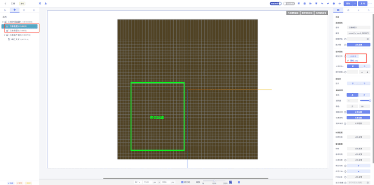

    之前我的模型还是在画面上能看到的,服务和模块升级后好像看不到了 5b109815-381a-4b47-a1bb-3cd93281e60c-image.png
    绿色区域是你的模型吗?画面导出来通过奶牛快传发我一份
    V 2 条回复 最后回复

    这两个是我的模型

    @核桃酥 私发你了

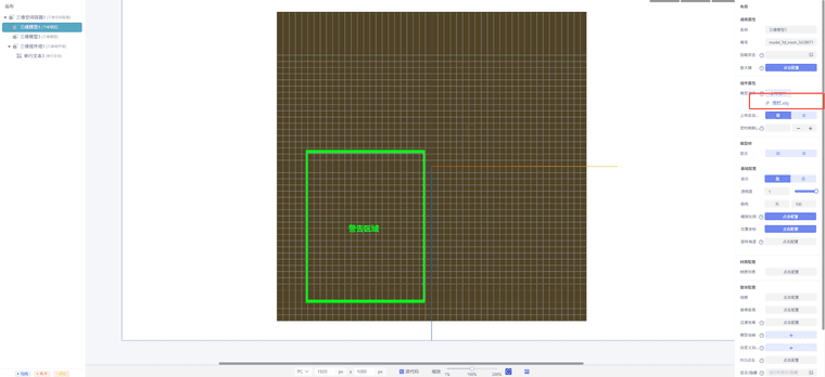

    @核桃酥 同样都是obj格式的三维模型,一个比较大是三百多M,上传上去后看不到三维图标,但是小的三维模型就可以。请问是有什么大小限制吗
    建议不超过20M
