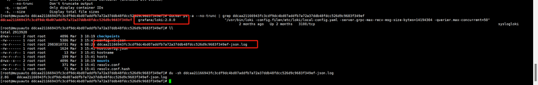

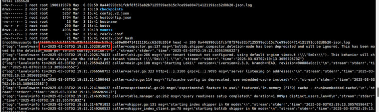

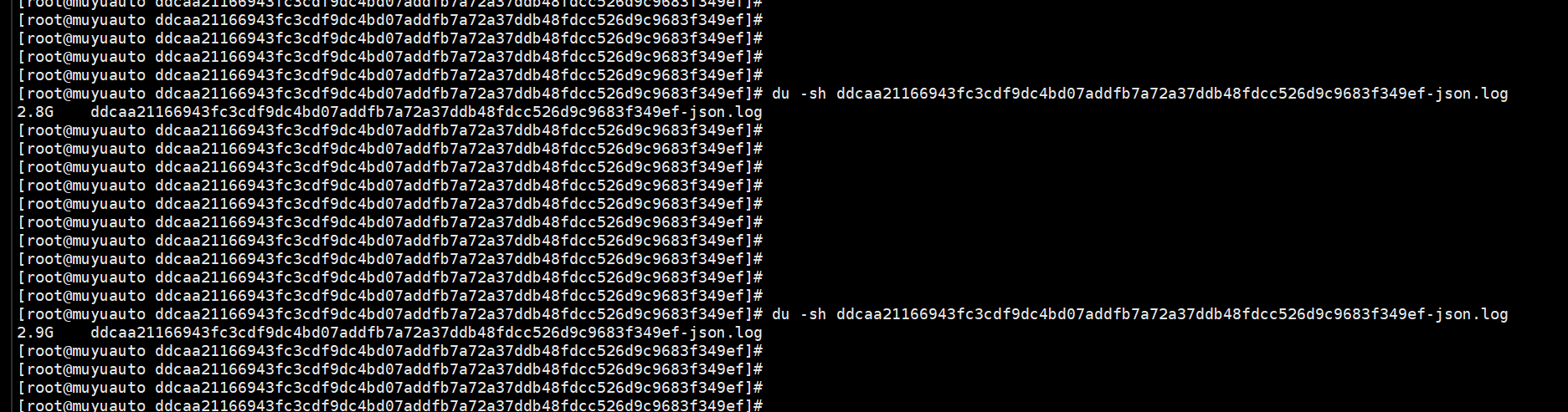

    这两容器,日志都越来越大
    流程日志的,可以看看平台上流程日志是不是很多
    crazyaC 1 条回复 最后回复

    crazya
    在 中回复了 智能人机 最后由 编辑
    @技术支持fx
    主要是这日志不会自己老化,所以越来越大
    占用多大?,,
    crazyaC 2 条回复 最后回复

    crazya
    在 中回复了 智能人机 最后由 编辑

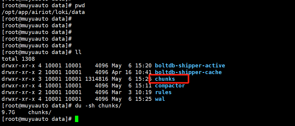

    @技术支持fx 2.8G
  • crazyaC 离线
    crazyaC 离线
    crazya
    在 中回复了 智能人机 最后由 编辑

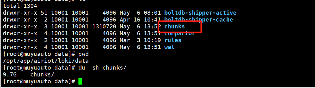

    @技术支持fx
    这目录也在不断长大

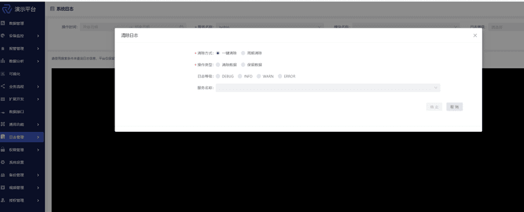

    image.png可以在平台配置日志清理
    crazyaC 1 条回复 最后回复
  • crazyaC 离线
    crazyaC 离线
    crazya
    在 中回复了 智能人机 最后由 编辑
    @技术支持fx

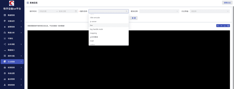

    没有loki这个服务,不选服务直接清,没啥用
    清理完要过一会吧
    crazyaC 3 条回复 最后回复

    @技术支持fx
    等了这么久,没有变小,反而变大了

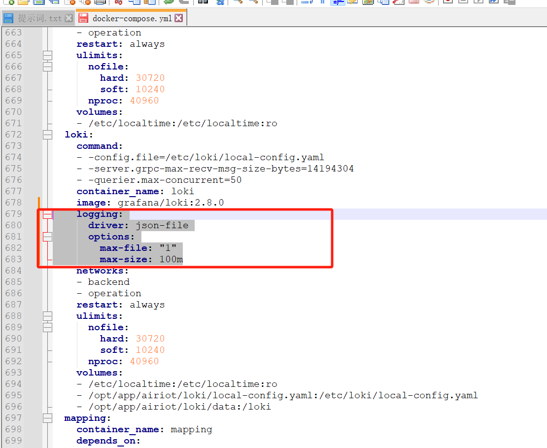

    在配置里加上日志的配置是否可以解决这个问题

    @技术支持fx
    现在就差这个目录不断变大的问题了
    发个远程吧,,,

    crazya
    在 中回复了 智能人机 最后由 编辑
    @技术支持fx 今天看着目录确实变小了,我再观察观察
