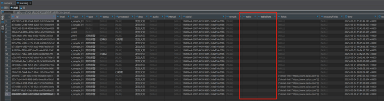

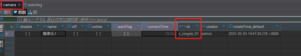

    自己调用 WarnClient 不知道如何设置 tableId tableDataId uid 等,导致报警无法关联到设备
    设备信息如下图
    代码如下图

    tableId是数据表的标识(数据表id字段值)。根据你的截图看是camara。tableDataId uid值是一样的都是表记录的id字段的值。

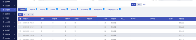

    @技术支持fx 您好,我设置了tableId 和 dataId
    table camara 以及 id 也存在
    但是告警推送之后,warning 表中 table 和tableData 该条记录依然没数据
    界面中有没有相应的值
    是sdk有问题还是哪里有问题?

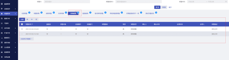

    @技术支持fx 另外我 将type设置正确并且能过滤,但是最上方的告警数量统计怎么还是0?
    在数据库中告警类型已经正确存储和展示

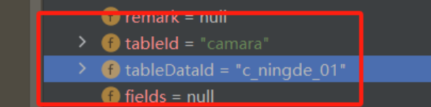

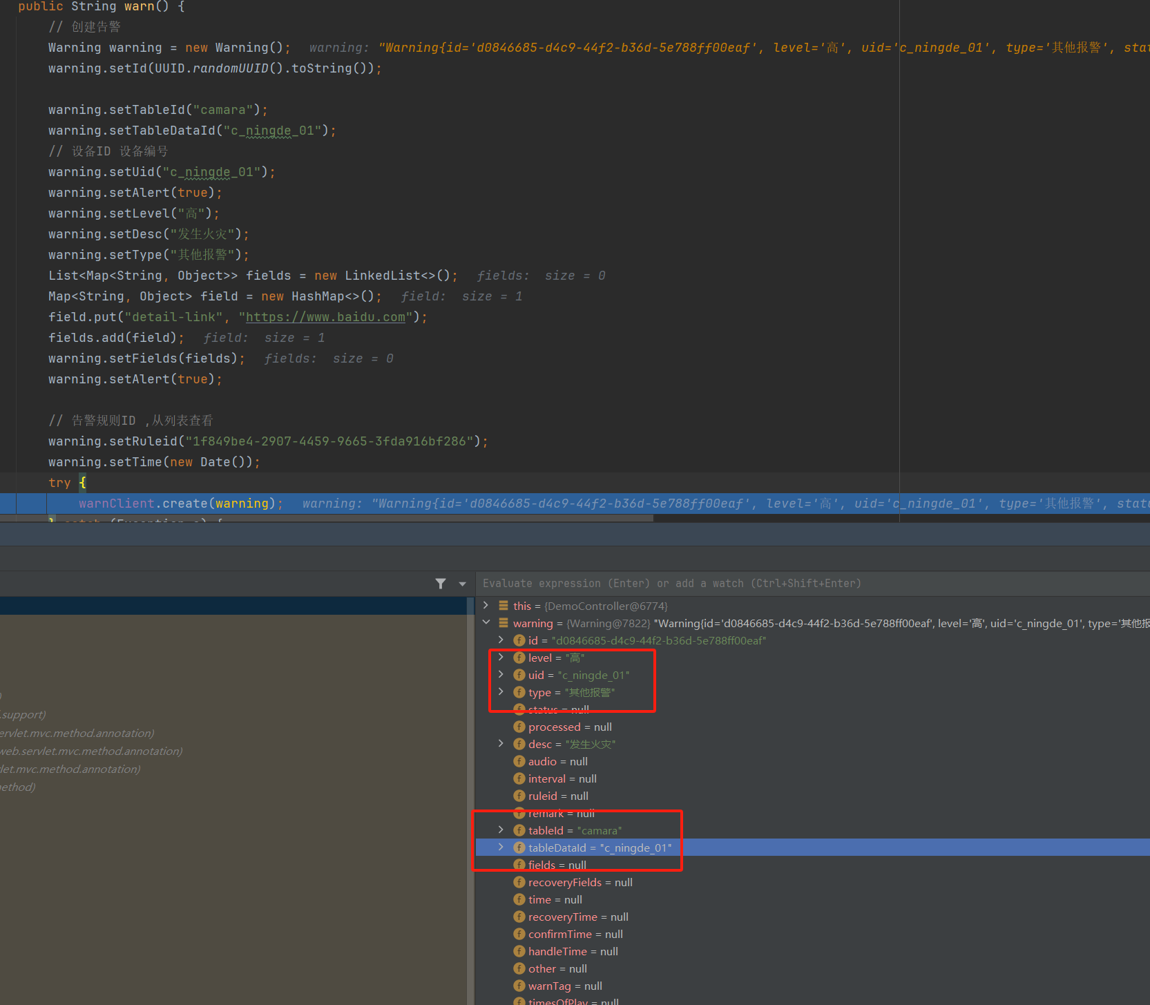

    写了warning.setTable后 提示能出来几个方法。如果有不一样的估计得用那个方法;
    看打印出来的对象看起来不是很对。因为数据库里面存的字段实际是table 和tableData
    截图里这两个实际没啥用
    我们先改一下 发版后在发给你
    把程序里引的那个java sdk 版本换成 4.3.13 然后就可以正常设定报警的table和tabledata了

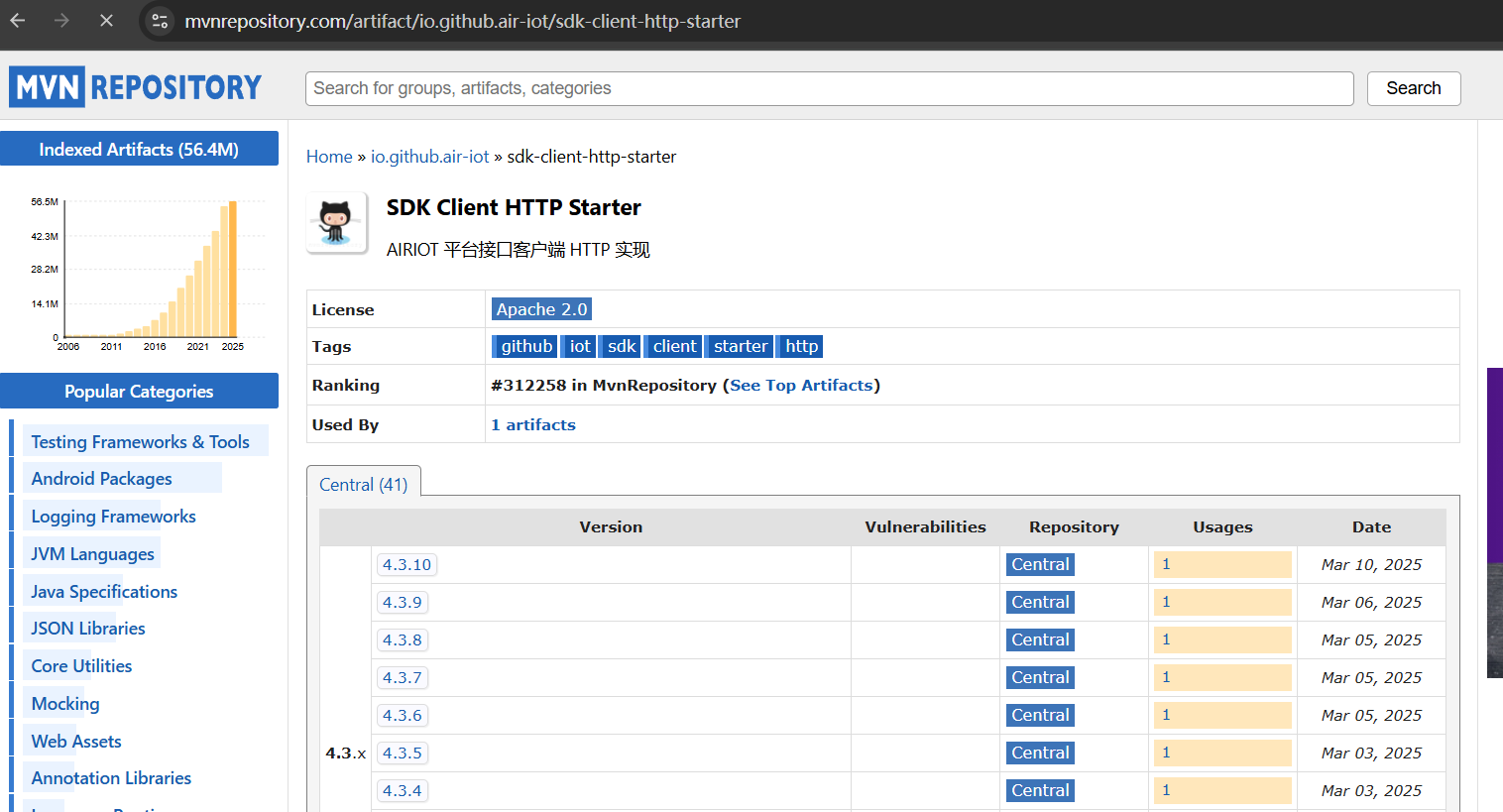

    @技术支持fx maven中央仓上最新版本还是 4.3.10版本,麻烦上传最新版本吧,多谢。或者能给个4.3.13版本下载地址吗?

    @技术支持fx 还烦请看下这个问题,谢谢。
    直接在代码里把版本号改了应该就行了。如果还不行就用这个仓库 https://central.sonatype.com/search?q=io.github.air-iot
