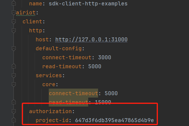

  3. http client中的project id如何设置和获取?

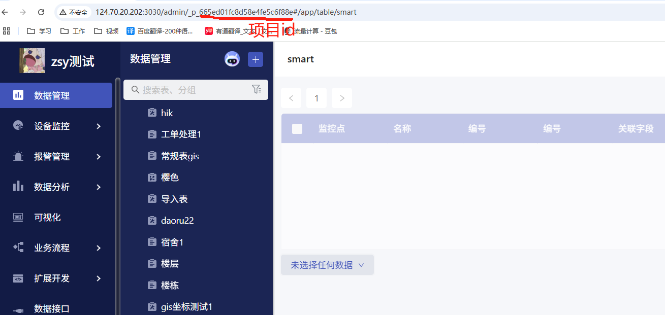

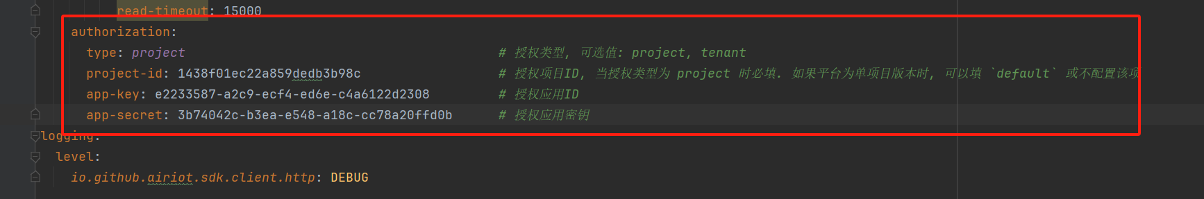

    如下图中的project-id在系统中如何设置和获取

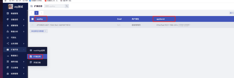

    这些授权是在哪里配置

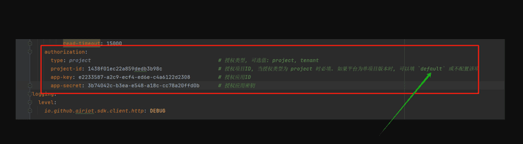

    @Zhang书书 我这没有项目id
    平台如果是单项目版,项目id填default
