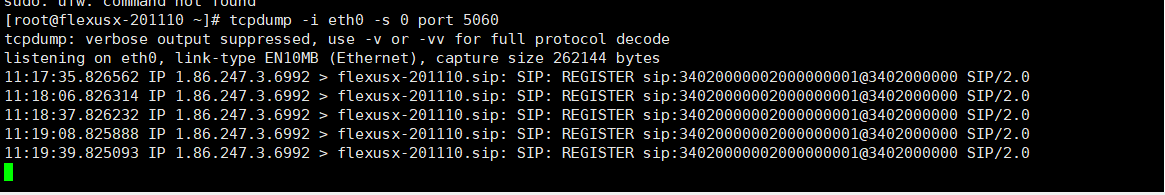

GB28181驱动,注册失败
设备接入

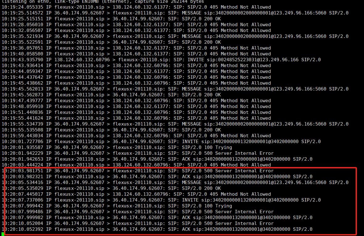

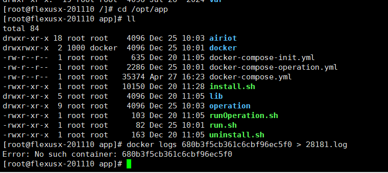

https://cowtransfer.com/s/e3833e0569a94d 点击链接查看 [ debug.cap ] ,或访问奶牛快传 cowtransfer.com 输入传输口令 21mekl 查看;
里面有一个国外ip一直扫,不用看那个

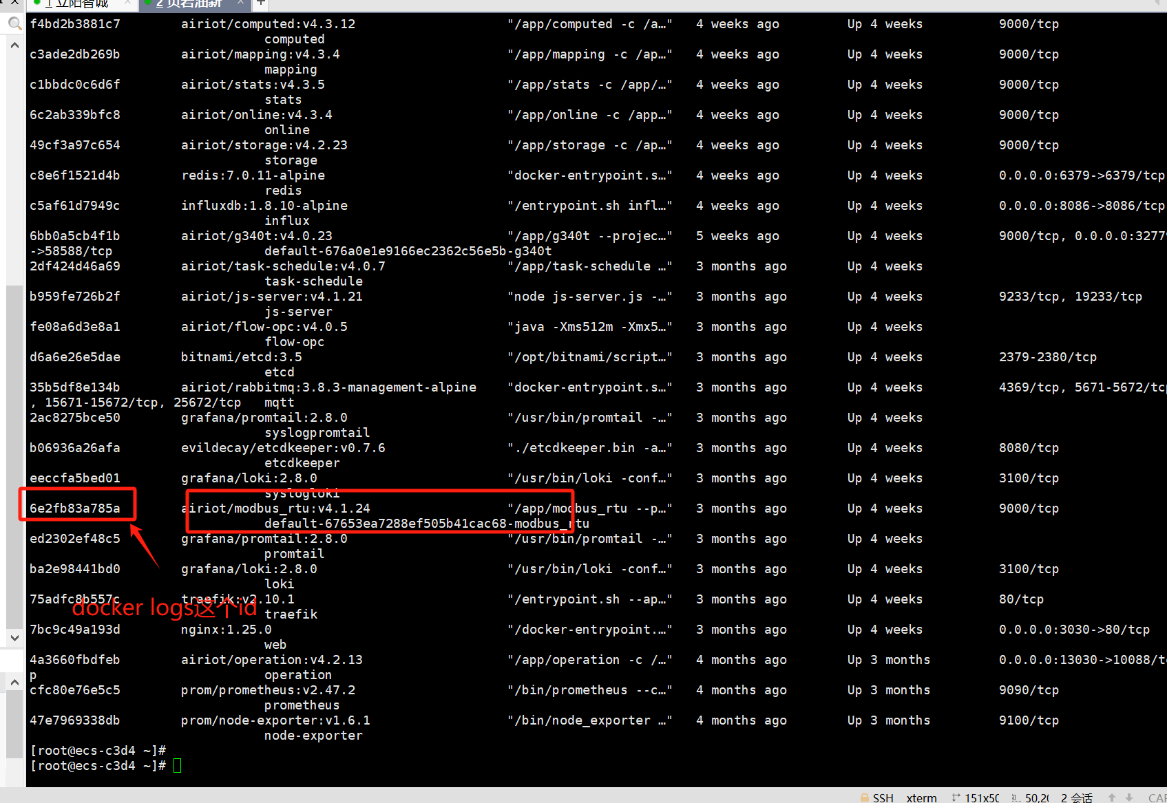

是这样嘛,找不到 -

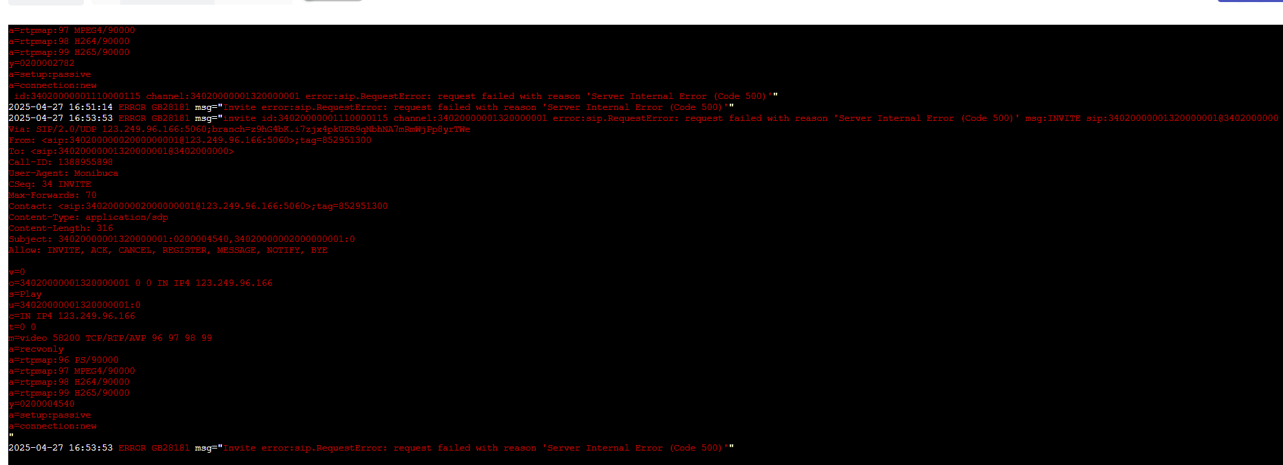

https://cowtransfer.com/s/87515b1815af4d 点击链接查看 [ 28181.log ] ,或访问奶牛快传 cowtransfer.com 输入传输口令 4nt6vq 查看;
导出来来了,日志稍微有点大 -

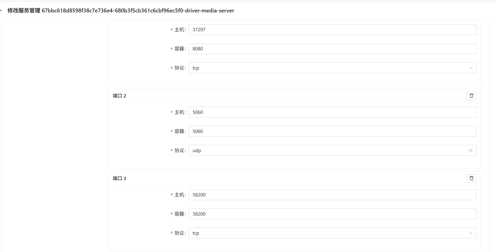

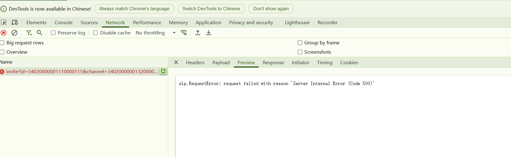

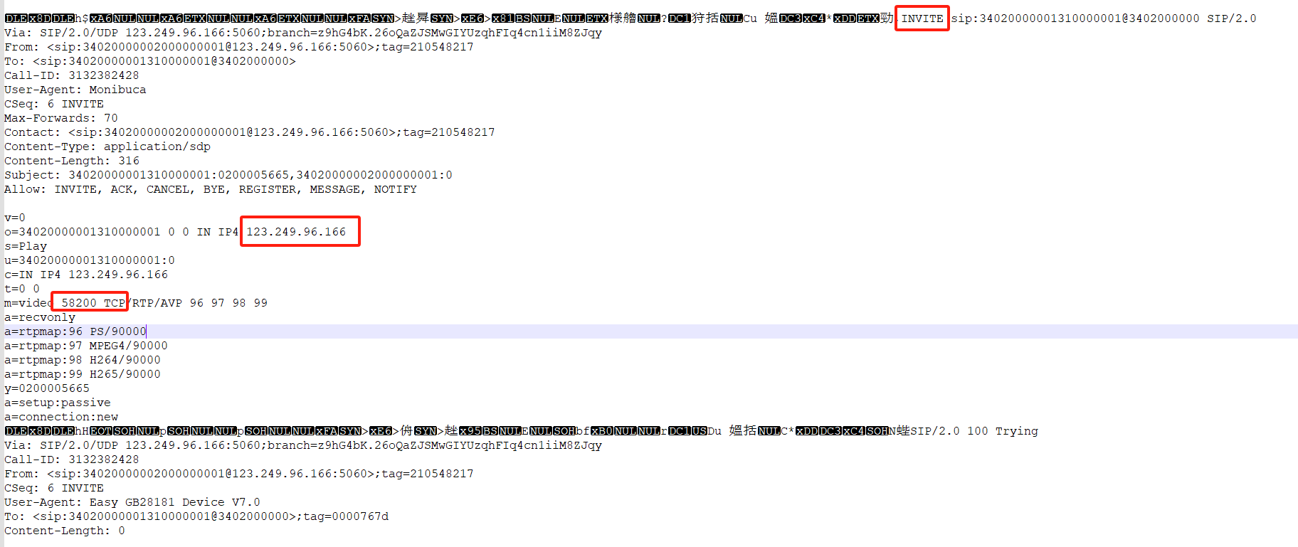

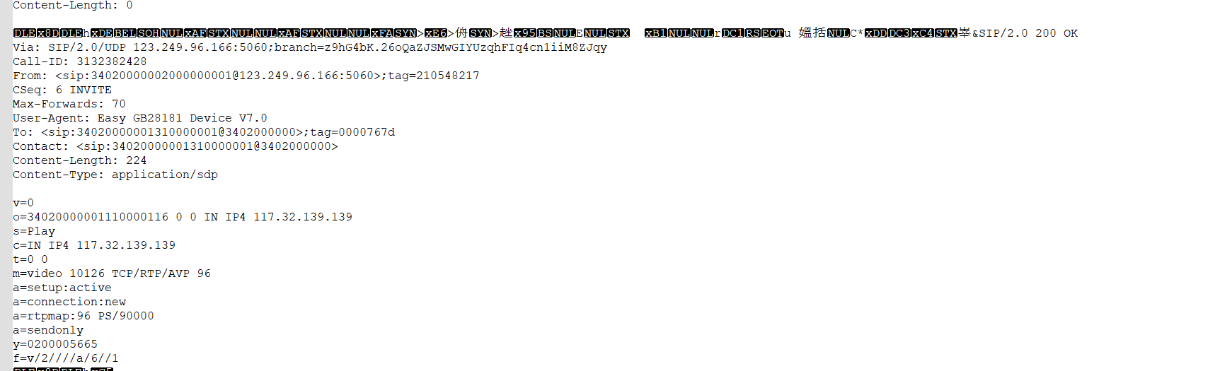

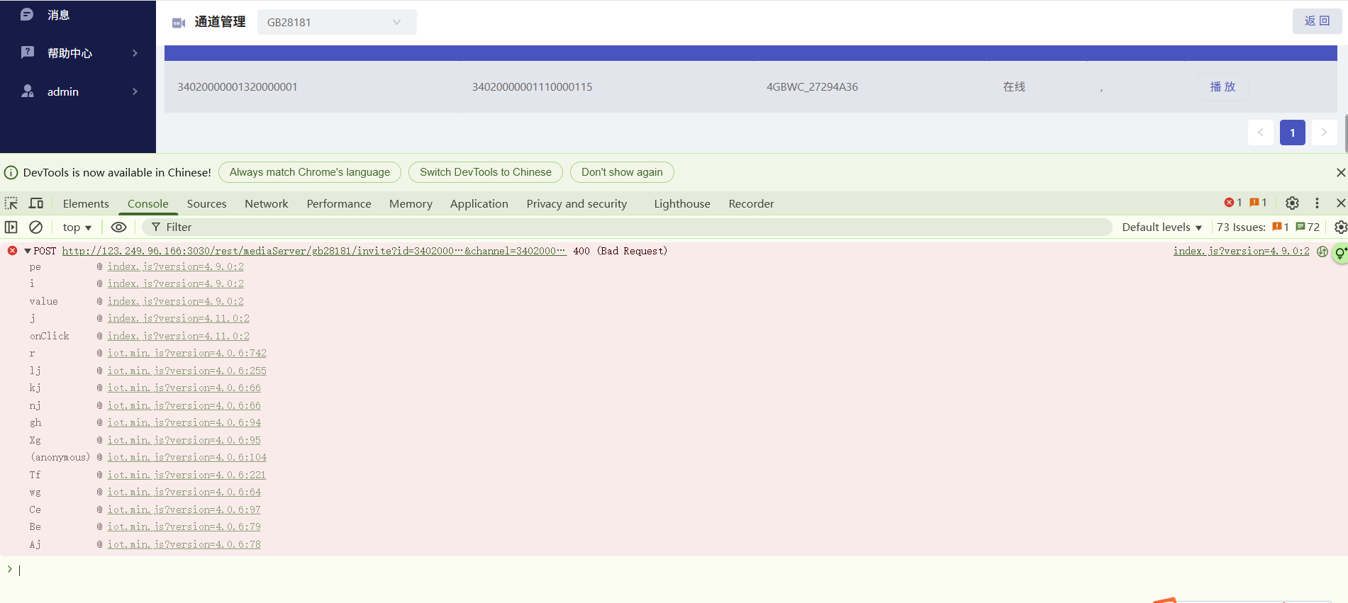

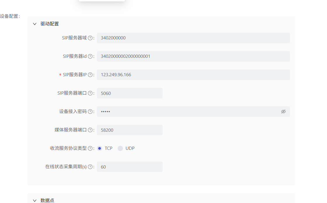

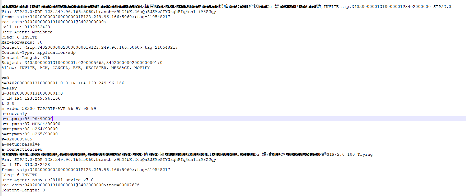

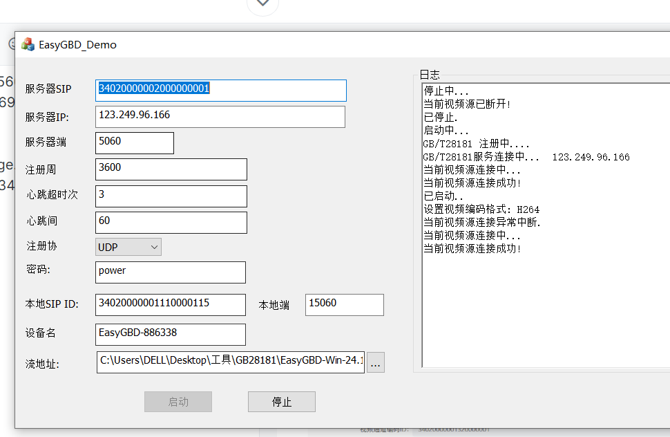

服务端定义的视频传输地址是58200为什么客户端回应是10126 -
上面是情况是可以弹出,视频框但是视频加载不出来,是端口对不上吧
对,一个用的是手机模拟器,一个是pc模拟器。等真实设备到了,我再试试
